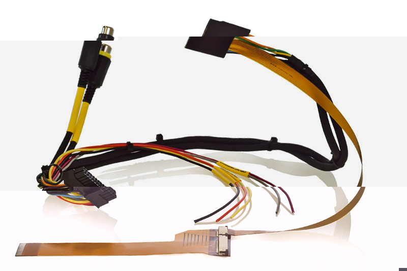

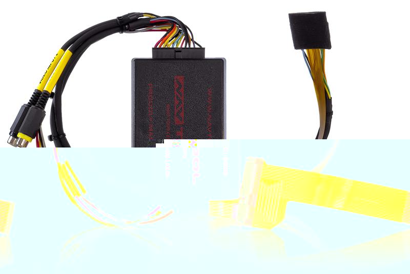

Di un prodotto che riesce a creare uno/due ingressi video supplementari al nostro limitato navi originale. I più informati diranno che è impossibile...... guardate sotto:
:dealer: :dealer: :dealer: :dealer: :dealer:
:l :l :l
Bene, il prodotto si chiama "NAVIGATION VIDEO INTERFACE" viene realizzato e venduto negli States ed il costo non è esagerato, parliamo di 200 $ fino a due giorni fa (era in promozione), circa 170 euri.
Ora il costo è di 340$ , circa 290 euri.
Cosa significa tutto questo?
Che il famigerato e "disprezzato" navi originale, che offre molto poco rispetto al suo costo, con questo sistema diventa "quasi" una vera e proprio piattaforma multimediale, quasi!!!!
Infatti questo è quello che offre a lavoro finito:
Qual'è il rovescio della medaglia (almeno per me) ?
Per installare questa interfaccia bisogna intervenire sul navi in modo abbastanza invasivo. Bisogna smontarlo per sostituire alcuni connettori. Inoltre alcuni cavi di questa interfaccia devono essere comunque connessi alla alimentazione.
In pratica se non avete dimestichezza e pazienza, questa installazione lasciatela fare ad un bravo esperto.
Questa interfaccia interrompe il segnale video che arriva allo schermo del navi, inserendovi il proprio, cioè quello che si vuole connettere all'interfaccia: telecamera, lettore dvd, etc etc .
A me....... me piace, ma il solo pensiero di mettermi a smontare il navi....... mi turba .... e non poco :)) :))

http://www.navtool.com/manual_NAVRGB+GMIRC2.pdf
Non proprio difficilissimo: alla fine non c'é nulla da saldare.
È più semplice che cambiare la batteria di un iPhone :)
Però ... costa troppo!!
PS: togliere il navi originale è semplicissimo: sono solo due viti. Ma prima di devono togliere le due bocchette (che sono un pezzo unico) e si deve fare attenzione a non rompere i gancetti. Nulla di impossibile, ma si deve sapere come fare per non combinare danni.
Messaggi: 19818
Re: 9.3 NG da my08: UPGRADE NAVIGATORE ORIGINALE ....
Occhio, mon si deve solo smontare il navi dalla vettura, ma anche lo schermo dal navi per sostituire il connettore a fettuccia.
Per il resto si, è più o meno fattibile :))
