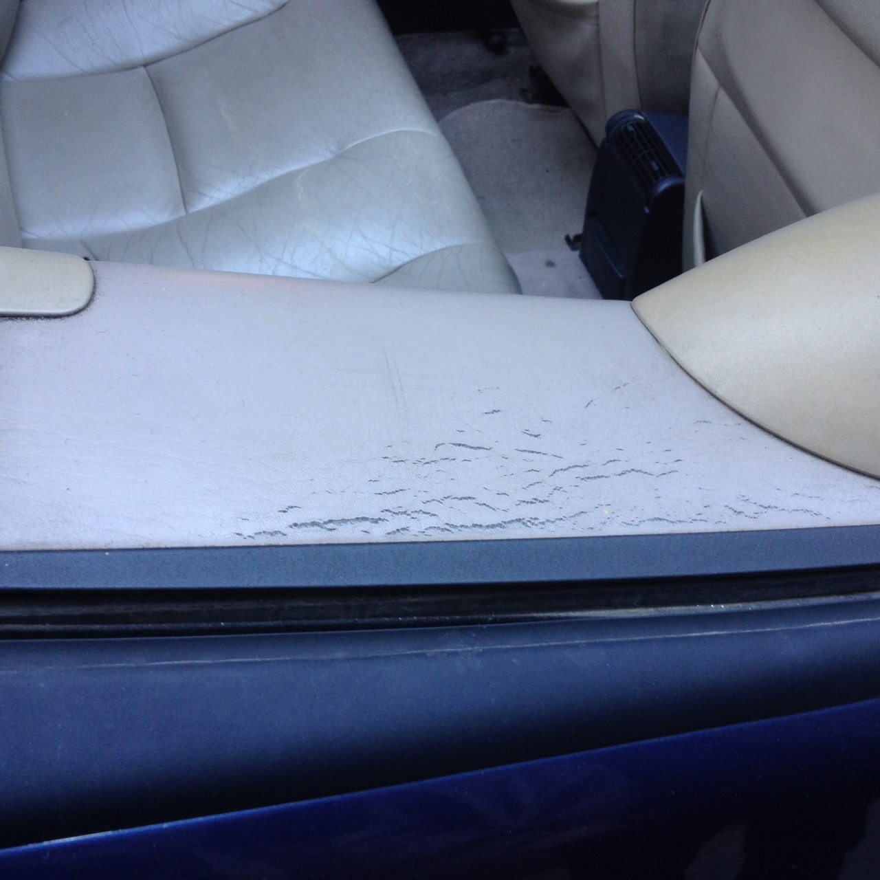

900NG Cabrio - "Ripristino" pelle pannello laterale

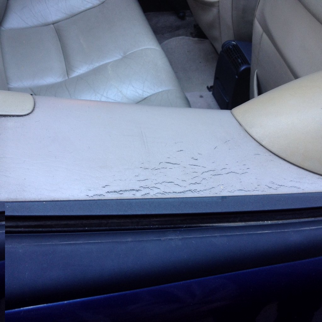

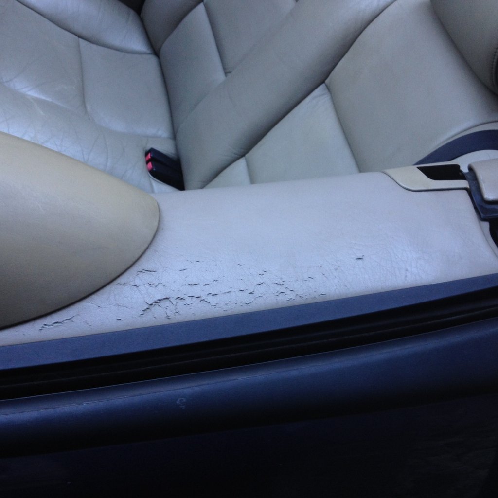

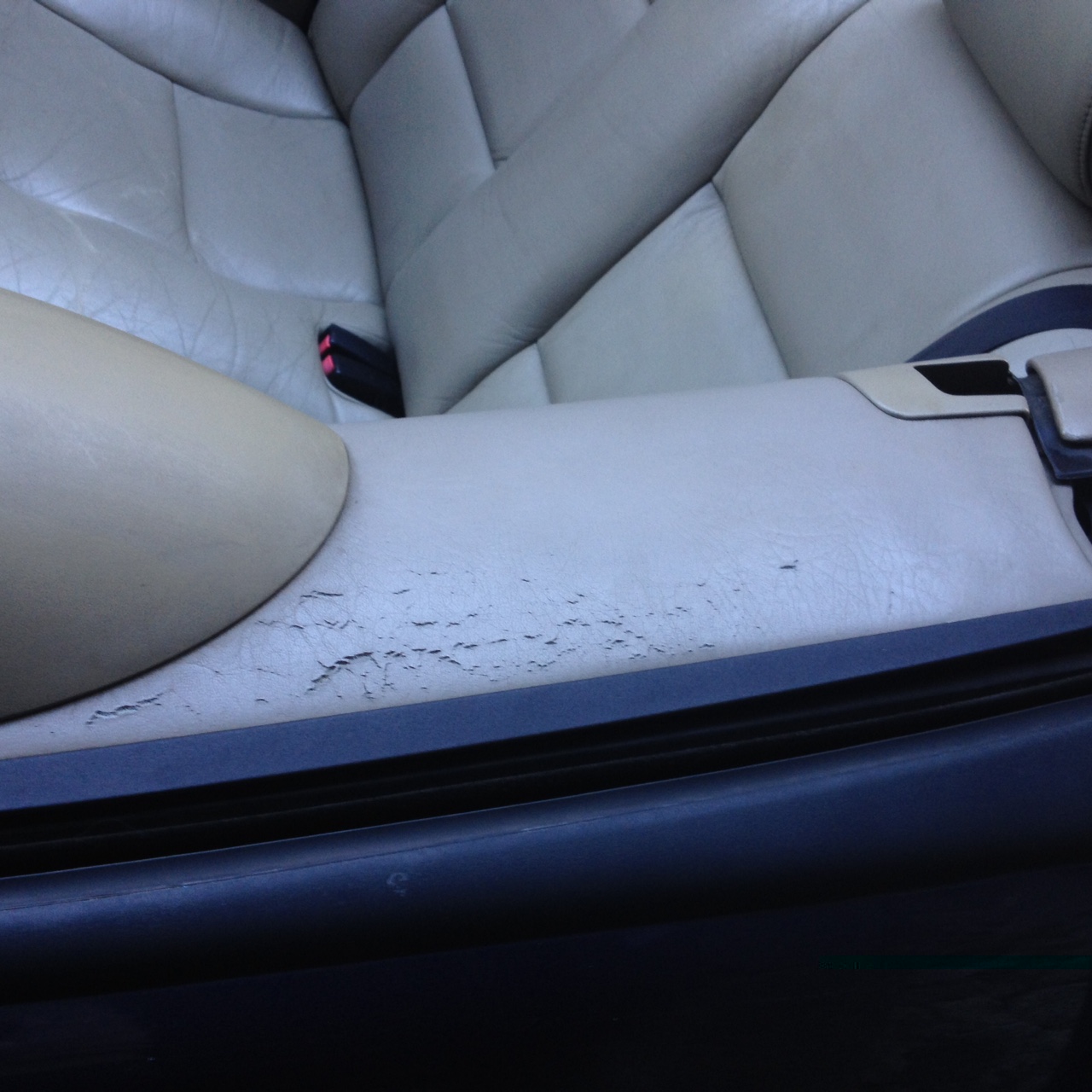

Dovendo sistemare i sedili anteriori, ho chiesto al tappezziere se fosse possibile ripristinare i pannelli laterali e quello che nasconde la capote quando è aperta, posizionati rispettivamente ai lati e dietro il divano posteriore. Il pannello posteriore verrà tappezzato nuovamente mentre per quelli laterali non può far nulla; mi ha detto che queste "crepe" non molto grandi è possibile "coprirle" e poi "riverniciarle" affidandomi a qualcuno che ripara la pelle.
Ci sono prodotti che mi permettono di fare da solo? Queste ditte hanno nomi particolari, visto che non sono dei tappezzieri?
P.S.: non vi posto le foto del pannello posteriore perchè ha delle crepe enormi e bruttissime.

Re: "Ripristino" pelle pannello laterale Saab 900 NG Cabrio
Mmmmm non credo che un prodotto dedicato per la pelle possa bastare, qui secondo me ci vuole il tapezziere.
Purtroppo ci sono screpolature molto profonde.
Secondo me devi solo cambiare i pannelli ed il tonneau cover perchè le crepe sono ripristinabili ma dopo il risanamento delle stesse dovrai riverniciare il tutto e quelle parti non sono in vera pelle, le vernici che si usano per riverniciare la pelle dopo le riparazioni sulla similpelle o altri materiali plastici non aderiscono bene quindi ti ritroveresti la vernice che si scrosta facilmente.
Se vuoi vedere come si fa ed i prodotti utilizzati scorri il topic seguente dove ho mostrato il lavoro di rifacimento degli interni della mia c900 : viewtopic.php?f=1&t=24563&hilit=regalo+di+compleanno
non ricordo a che pagina ma ho mostrato i prodotti impiegati con i link del venditore

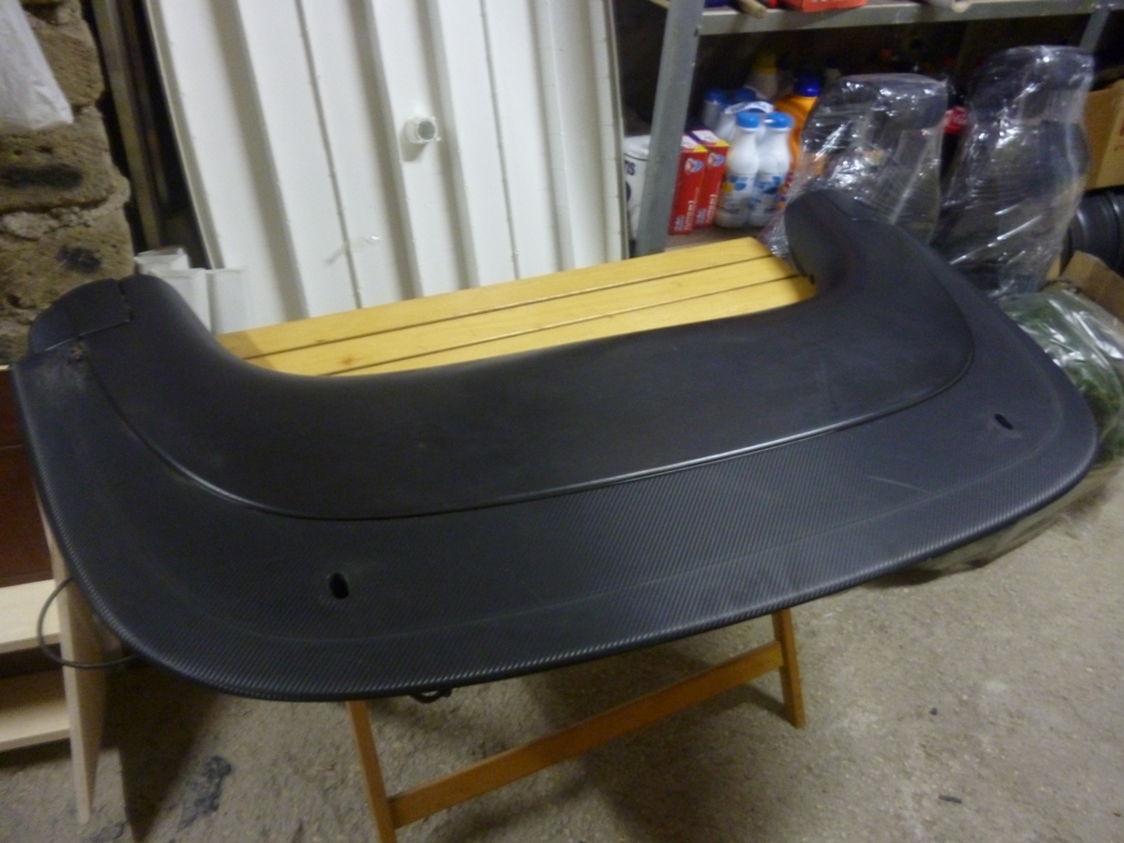

Come detto le crepe si possono risanare, ma dopo averle risanate anche se usi un leather repair kit dello stesso colore devi scartavetrare per uniformare la superfice e poi riverniciare per ottenere l'uniformita' di colore e l'effetto "nuovo". Le vernici per il cuoio non aderiranno su quel materiale dei pannelli e nemmeno sul tonneau cover perchè non sono rivestiti in vera pelle ma in materiale plastico simile.
Ti allego un'immagine dell tonneau cover. Secondo me i pannelli conviene cambiarli senza spendere soldi e perdere tempo inutilmente, mentre il tonneau cover pure, prendi tutti e 3 i pezzi da un demolitore e via. Certo che quest'ultimo e' un bel po rognoso da smontare e soprattutto rimontare alla perfezione, ci vuole una manualita' molto avanzata perchè la' sotto ci sono tutti i meccanismi di aggancio/sgancio carter che devono essere tarati alla perfezione per funzionare bene e non fare danni...ATTENZIONE sulla 900NG e' estremamente importante staccare la batteria PRIMA di cominciare a smontare qualsiasi cosa della capote e riattaccarla solo DOPO aver rimontato tutto alla perfezione evitando nella maniera piu' assoluta di usare la leva di sgancio della capote (modalita' manuale) altrimenti la centralina della capote memorizzera' lo sgancio o qualche errore e sarai costretto a far riprogrammare la capote in SAAB in quanto non si aggancera' piu' nella parte posteriore finche' non verra' riprogrammata.
Se non vuoi grane evita di smontarlo, risana le crepe del tonneau cover lo scartavetri per bene rendendo la superfice rovinata perfettamente uniforme e poi lo wrappi con una pellicola nera opaca , ma attenzione, dico perfettamente perchè le difformita' contro luce si vedranno molto bene una volta wrappato.

Avevo sottovalutato lo smontaggio dello Tonneau. Ero convinto che con la capote non aveva nulla a che fare.
Mi sono scoraggiato molto. Secondo me per rivestirlo con la pellicola dovrei smontarlo comunque e non mi va di mettere mano alla capote.
Detto questo, con che cosa mi consigli di riempire le crepe prima di scartavetrare? Piuttosto che utilizzare le vernici per il cuoio quale vernice dovrei usare? E' un lavoro che può fare il carrozziere?
Per quanto riguarda i pannelli laterali io li cambierei ma non sono riuscito, fin ora, a trovarli usati.....

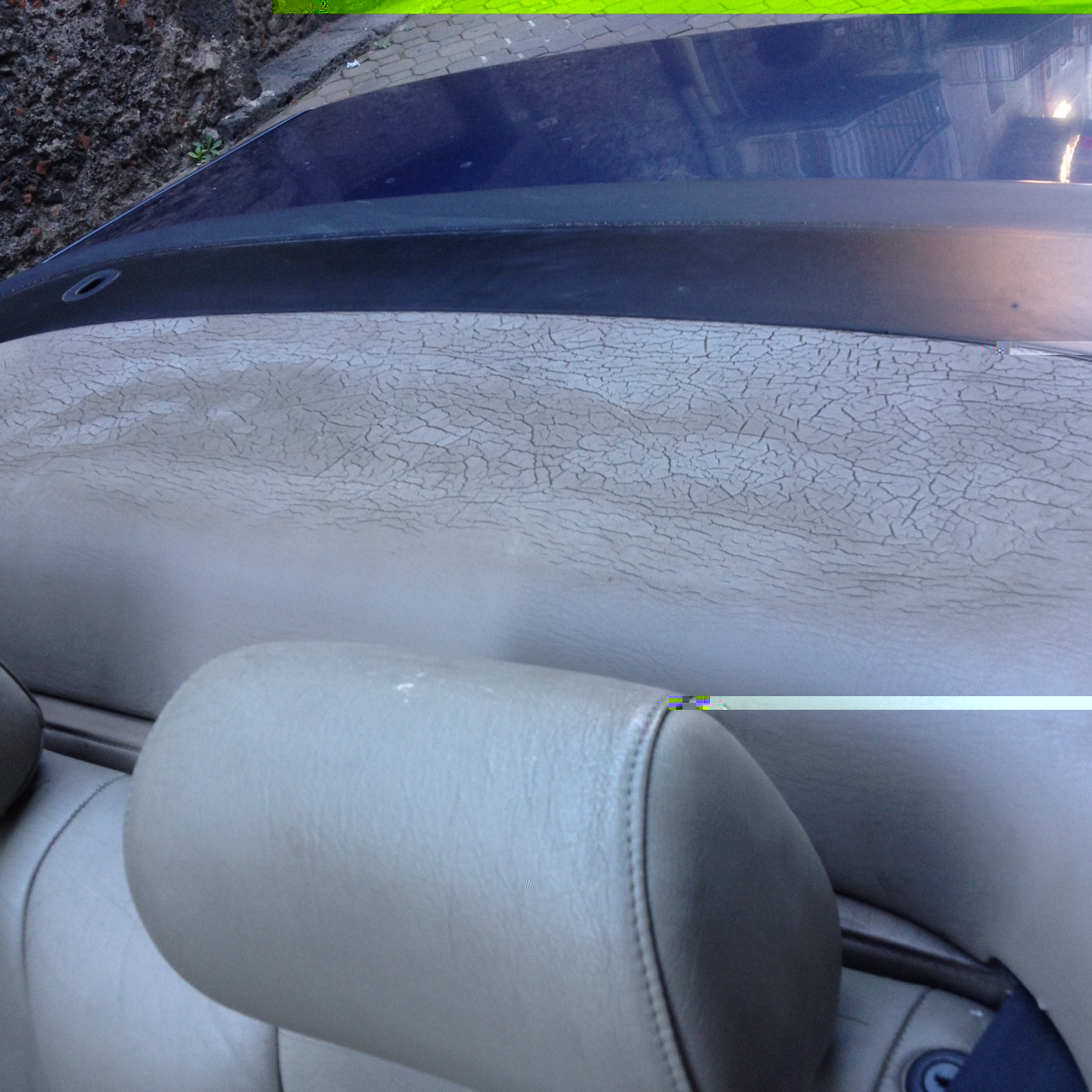

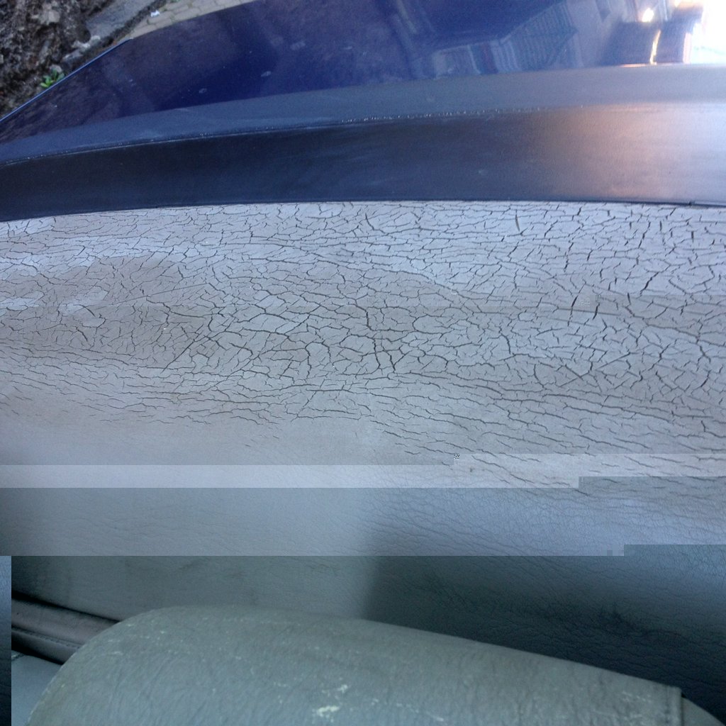

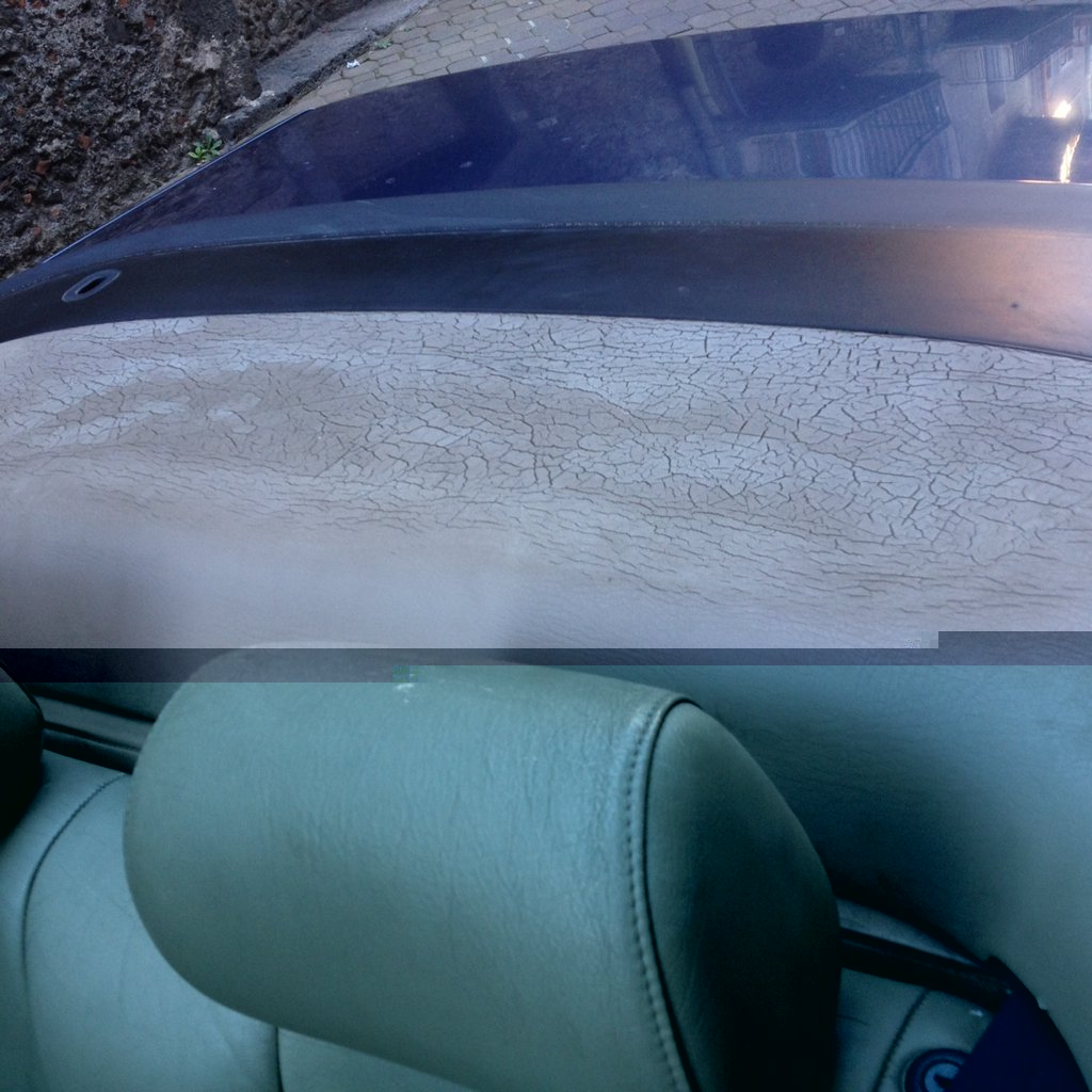

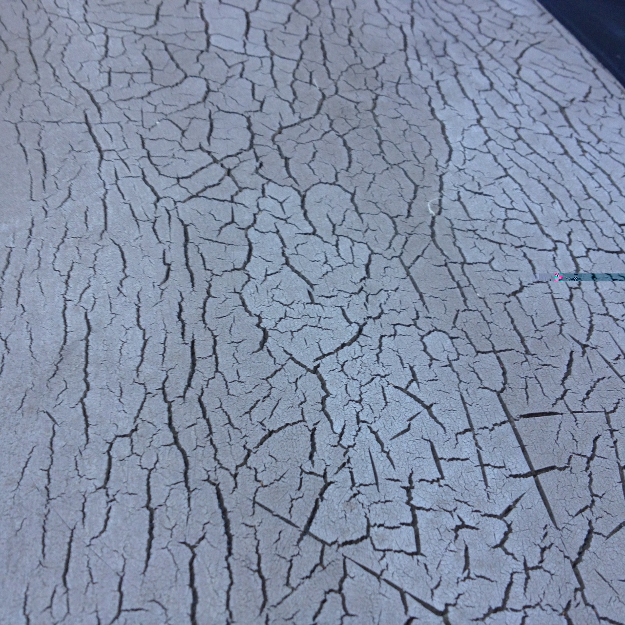

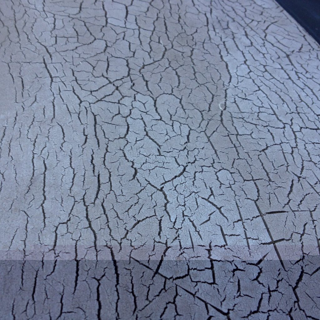

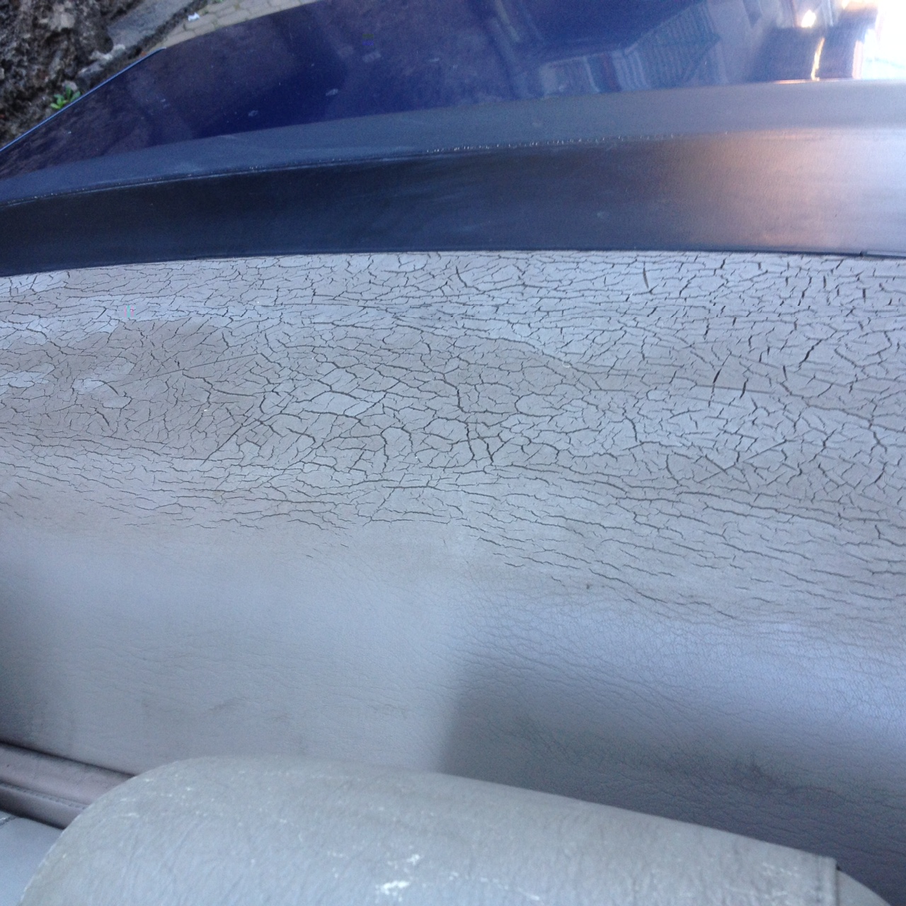

Ecco qua: non si può guardare ridotto così. Ero convinto di staccarlo facilmente e mandarlo insieme ai sedili anteriori al tappezziere... Per i pannelli laterali il tappezziere mi aveva già detto che c'era poco da fare.

- Messaggi: 14887
Io cambierei tutto senza pensarci 2 volte rirpistinare quel cover e' un lavorone veramente impegnativo, in un autodemolizione per 150Euro prendi pannelli e tonneau cover e buonanotte, solo di mano d'opera rimettere a posto pannelli e cover ti vuole una fortuna .
Magari se hai pure i sedili rovinati con 300Euro prendi un interno completo in ottimo stato, basta avere pazienza di trovare l'occasione giusta e cambi tutto, magari cambiando colore perchè l'interno color crema e' un po difficile da reperire, mentre gli interni delle 9.3 grigi o 900NG neri si trovano facilmente ed a prezzi ragionevoli.

Ho seguito una parte dei tuoi consigli. il tonneau cover piuttosto che smontarlo lo rivesto . Mi sto facendo preparare una pelle un pò più spessa così anche quando questa sarà tirata non si vedranno in contro luce le crepe.
Per quanto riguarda i pannelli laterali li sto ancora cercando. fin ora nessun auto demolitore riesce ad aiutarmi
