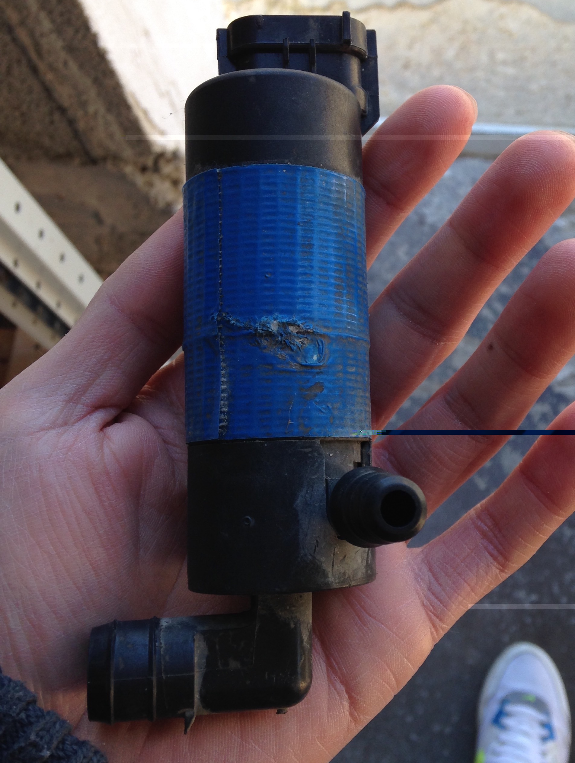

Problema risolto, era la pompetta che si è bruciata
- Luspreck
- Messaggi: 1159
- Località: Penne (PE)
Re: [RISOLTO] 9-3NG '09 Pompa liquido lavavetri
Risolto non proprio, devo ancora comprare la pompetta
Qualche idea? Online non riesco a trovare nulla..
Questa è la vecchia
Questa è la vecchia
