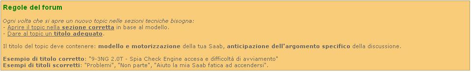

Come al solito, chiedo più attenzione quando si aprono nuove discussioni:
.....che poi, all'inizio pensavo che si trattasse della squadra di calcio della Nazionale
