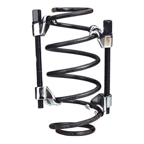

Non lo rimetti più perche se riesci a smontare il fuso senza comprimere le molle e non te lo sbatti in faccia, dopo per rimettere il fuso devi comprimere la molla e se non hai due smontamolle come questi:
devi prendere l'ammortizzatore e portarlo dal meccanico.

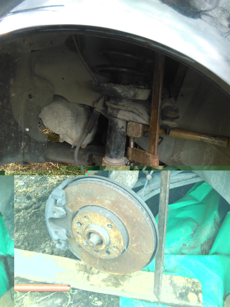

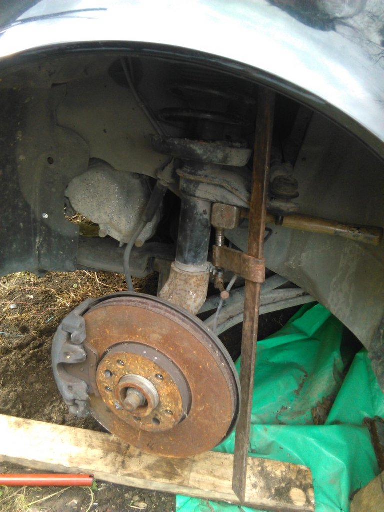

ci sono ma dopo questi giorni di maltempo e freddo e dopo aVer trovato la chiave da 18 mi sono messo di nuovo all'opera per smontare il supporto ammortizzatore....
incomincio ha smontare il bullone dietro il disco ....... ma non si toglie perche andrebbe tolto il disco... m...a
allora vedo se smontando la pinza posso baypassare l'inconveniente... ora ci sono due bulloni con testa a brugola da 7 e io o 8 o 6 .....mer....
allora vediamo di tirare giu tutto ma i die bulloni a brugola ada 10 nemmeno con le martellate si muovono...
mmi sarei un po arrabbiato....volevo mollare tutto pero? ripensando agli attrezzi consigliati per lo smontaggio molla .. in garage dovrei avere un attrezzo che potrebbe fare il solito lavoro bisogna vedere se riesco ha farlo entrare nella molla ... Ci studio un attimo e riesco chiaramente non arriva in cima ma parte dalla seconda spirale... ma per quello che ho in mente potrebbe bastare....
inserisco l'attrezzo prendo in cric del land... e lo posiziono sotto la sospensione vicino al disco...
pompo e sta funzionando la molla è compressa blocco .. ora non miresta che fare scendere il sospensione ...
mollo il cric... pianopaiano e dopo 30 secondi ho in mano il supporto ammortizzatore......senza smontare nessun pezzo ......
spero che possa essere di aiuto ad altri .. questa e la foto dove si puo vedere l'attrezzo inventato prima dei Cinesi... :pissedoff:

Messaggi: 14838
Re: 900NG - Smontaggio ammortizzatore?
Grande :))
Hai smadonnato un po ma siccome e' un lavoro potenzialmente molto pericoloso è meglio perderci un po di tempo che una mano :)
