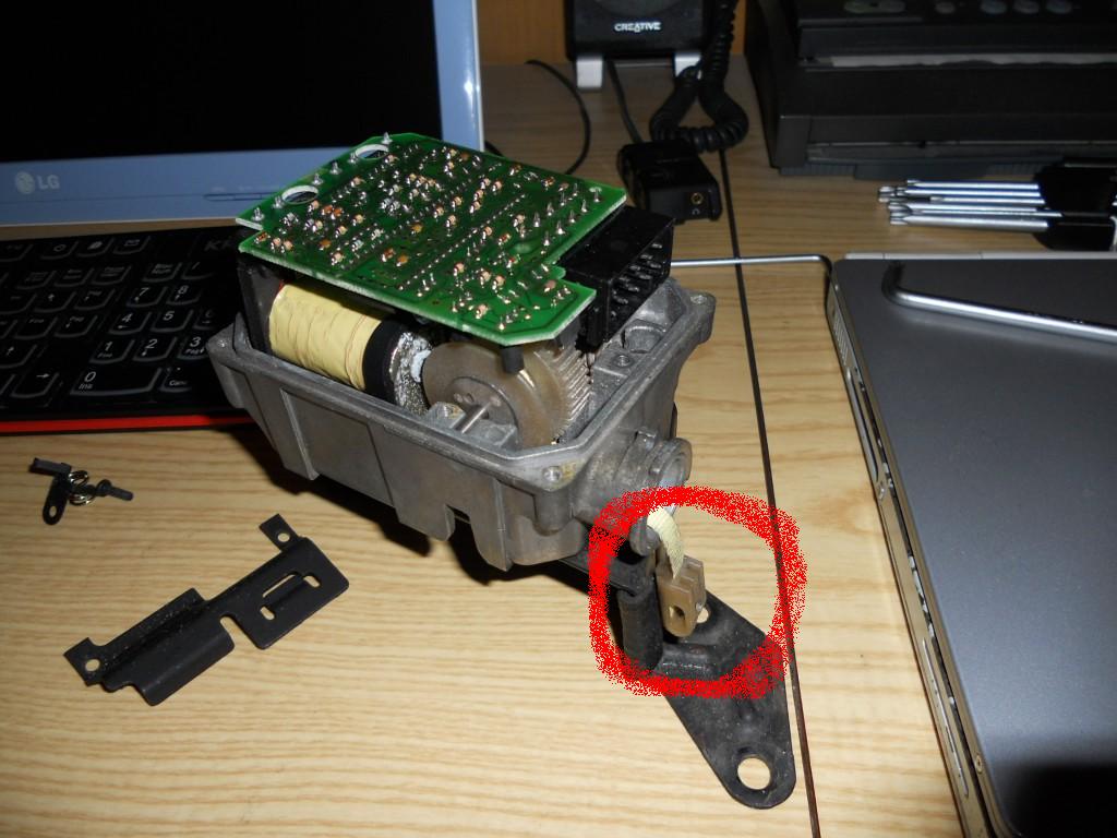

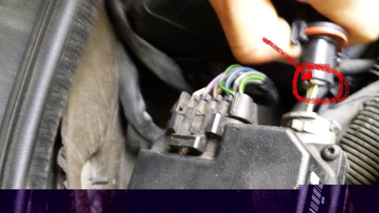

@Agostino le foto eccole qua, come vedi dalla prima foto quello cerchiato in rosso è il nottolino in cui e' inserito il capocorda del filo dell'acceleratore, mentre nella seconda foto si vede il bordo del nottolino stesso che rimane dentro alla ghiera del connettore e che non esce piu' di tanto quindi non capisco come fare a sganciare il capocorda da quel nottolino

La seconda foto che hai postato l'ho scattata io quando cercai di ripararlo, poi dovetti sostituirlo.
Sono passato alcuni anni e non mi ricordo più se ci fosse qualche furberia da mettere in atto o se lo sganciai senza troppe difficoltà 8e quindi senza nemmeno fare troppo caso al COME)...
P.S. ma il cavo acceleratore l'hai scollegato dall'attuatore della farfalla, vero? Se non lo scolleghi da lì non so se abbia abbastanza agio.
- Messaggi: 14838
Re: 900NG Come sganciare cavo acceleratore dal cruise contro
Infatti non l'ho scollegato
in effetti basta metterci uno spessore che lo spinga in avanti ed il cavo si allenta
- Messaggi: 31589
Puoi anche semplicemente spingere indietro l'attuatore della farfalla con le dita e poi spingere fuori i due nottolini che tengono alloggiati i due cavi. Sono entrambi scollegabili dall'attuatore e puoi lavorare con il cavo completamente libero.
