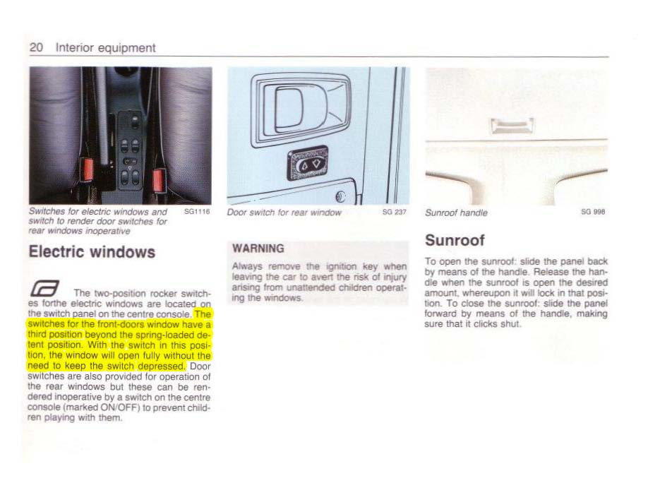

No, nessuna modifica.
Da quello che so era un'opzione disponibile in Germania (dove l'auto è stata immatricolata per poi arrivare in Italia un'anno dopo), e siccome quella cabrio è full optional -visto che monta anche l' A/C e il cruise che in Germania erano optional- credo che nel pacchetto ci fosse pure la discesa automatica del vetro. E -forse- nel 1987 era optional pure la luce interna temporizzata che quella macchina ha.
Da che ne so io nessuna C900 aveva la discesa automatica a Dx, anche perché è un dispositivo che nacque per facilitare le operazioni al casello (che in Germania non c'è, ma in molti paesi d'europa e negli USA si) che "normalmente" sta a SX. :)
Poi con l'elettronica a buon mercato si è diffuso anche per il passeggero in anni più recenti.
P.S. La discesa automatica vetro ce l'aveva anche la mia Ep 5p del 1992, che era un'altra full-optional (compreso antifurto Saab con chiusura a distanza).

Aldo Pascone
Messaggi: 653
Località: Bari
Re: C900 - Differenze sedili/cinture + sterzo
#32 Messaggio da leggere da Aldo Pascone »
:) Il problema della discesa automatica del vetro è facilmente risolvibile:basta trovare una vecchia tastiera(possibilmente non funzionante)aprirla ed estrarre dal pulsante lato guida quella piccola lamella interposta tra le puntine platinate del contatto e metterla al pulsante lato passeggero.Questo per quanto riguarda le pulsantiere del modello 1991-1994,per i modelli pre 90 è ancora più facile,visto che i pulsanti sono singoli,basta trovare uno lato guida e metterlo al lato passeggero e il gioco è fatto,capito mi hai? :)) :)) :))
