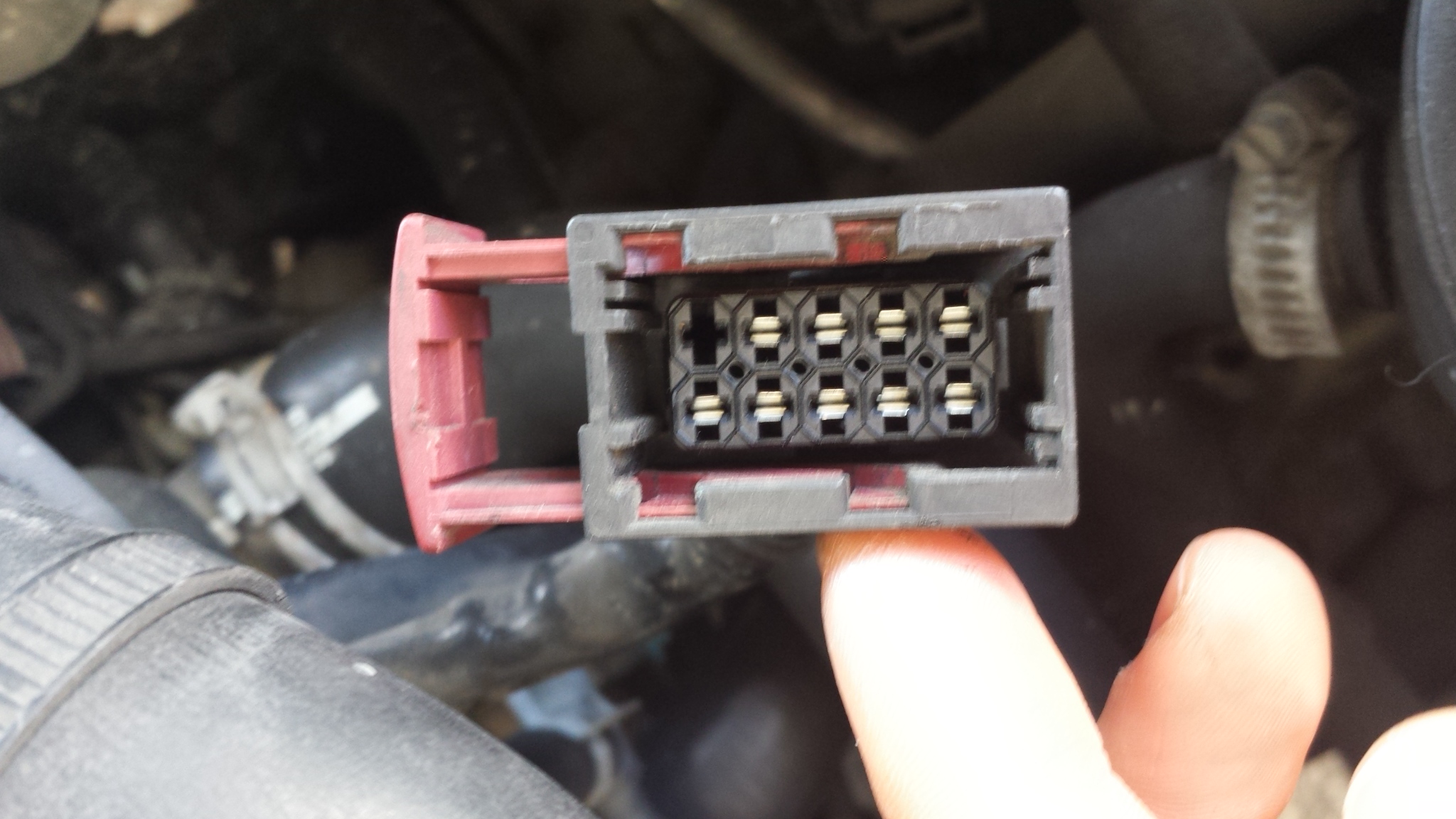

Buonasera raga smontando e rimontando la bobina ho fatto caso che al mio connettore femmina manca un puntino ne ha tutti tranne uno all'esterno...è normale oppure li deve avere tutti!?

Re: 9-3 aero 01 cassetta DI
Puoi postare una foto?

#12 Messaggio da leggere da Rick1991 »
Ora non faccio in tempo ho una cena...domani se non mi supera il mb ve la posto grazie cmq avete capita di cosa si tratta piu o meno!?

#13 Messaggio da leggere da Rick1991 »
Tutto nella norma non preoccuparti.
Ti posto la prova cosi sei più tranquillo e puoi anche verificare la corrispondenza corretta dei colori è quella :wink:
