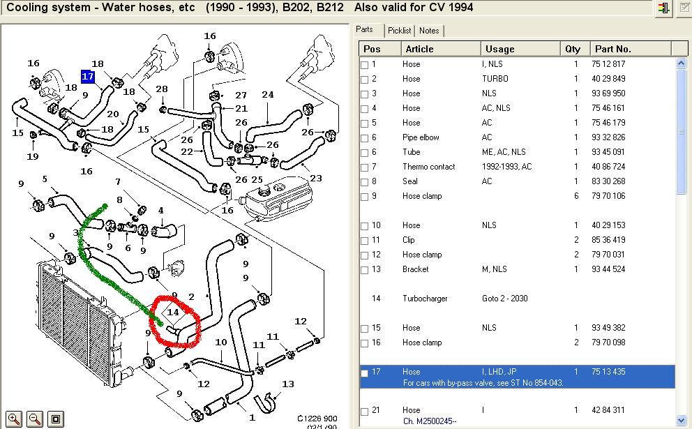

Da un paio di giorni ho una perdita di liquido refrigerante che finalmente sono riuscito ad individuare. La perdita e' dal dado di fissaggio del tubo metallico che porta il liquido di raffreddamento alla turbina (vedi schema allegato) il tubo in questione e' quello metallico da circa 12mm di diametro che e' collegato al tubo n.14 (tubo inferiore del radiatore cerchiato in rosso) sul lato sx (guidatore) e che sale fin sotto la turbina sul lato dx (passeggero) vedi linea verde. Avrei bisogno di sapere se quel tubo e' un tubo specifico con attacco conico che devo in qualche modo reperire oppure se l'attacco sotto la turbina e' un semplice attacco con una oring che serra il tubo ad esempio se è sostituibile con un tubo di rame con il relativo dado ed oring . Siccome non posso smontare e rimanere con la macchina ferma, in caso serva esclusivamente il ricambio originale qualcuno sa dirmi quale e' il suo codice visto che da tutto cio' che ho relativo all'impianto refrigerante quel pezzo non figura ?

- hoses c900ep.JPG (128.02 KiB) Visto 2788 volte

Ciao Marco,sulla foto che ti mostro lo vedi il tubo che ti interessa?fammi sapere.
- Immagine 034.jpg (49.28 KiB) Visto 2737 volte

Si e' quello segnato con il rosso:
- file.php.jpg (85.1 KiB) Visto 2733 volte
