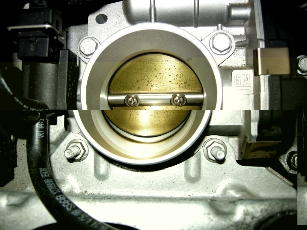

Stamane ho smontato un po di roba.........
Secondo voi, è da pulire:
Sia il manicotto che l'imbocco dell'intercooler erano praticamente asciutti e puliti
- Messaggi: 4742
- Località: Liguria
Re: 9-3 2.0T b207r 09 - Auto si è spenta al minimo poi ripar
Non sembra proprio sia da pulire

Proprio poiché la usa poco secondo me è improbabile che il corpo farfallato sia da pulire.GheSo ha scritto:Considerando che usi solo benzine premium... Dubito
Nonostante la usi poco
Anche il B207 ha l'EGR è vero, ma il ricorcolo di gas, vapore ed altro è talmente irrisorio.. io ho visto il corpo farfallato della mia smontato a 42,000km, non era certo sporco da poter causare alcun problema, giusto un po' di aloni, ma nulla di più.
(vedo ora la foto, infatti... non è assolutamente sporco, c'è giusto un lieve alone nerastro sul bordo della farfalla, ma di certo non è tale da pregiudicare il flusso d'aria, nemmeno al minimo, poi la farfalla è elettronica e compensa, e problemi di compensazione non abbastanza rapida possono verificarsi nonappena il motore scende al minimo, non certo dopo che è al minimo da alcuni minuti con la farfalla praticamente ferma.
Più che altro: Si è spenta come se avessi girato la chiave, o come se avessi frenato senza staccare la frizione? Non ha borbottato, ne perso colpi ne nulla prima di spegnersi?
Perché un problema di alimentazione/carburazione penso che non ti spenga il motore come se girassi la chiave... magari fatica a tenerlo e si spegne.. ma se si è spento di colpo è come se qualcosa avesse "tagliato tutto".
In ogni caso, se è successo solo questa volta e nessun'altra, propendo anch'io per la "tempesta perfetta" di concause minori e irripetibili..
