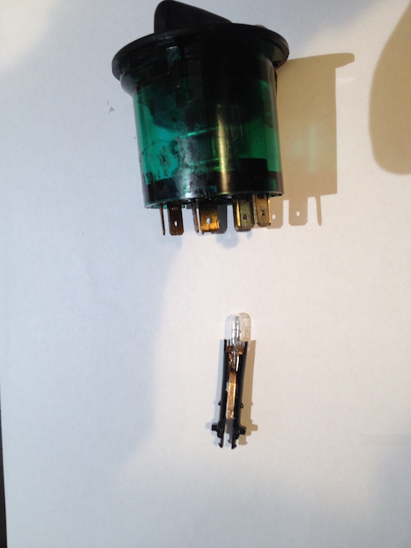

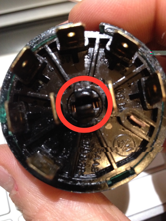

9993t ha scritto: Per l'interruttore luci, devi ruotarlo in senso antiorario premendo un po ed estraendo contemporaneamente, ma con attenzione. quando lo hai estratto devi staccare i connettori a mezzaluna e con il blocchetto in mano libero dai vari cavi, nella parte posteriore si nota al centro una linguetta a freccia che devi estrarre e che sarebbe poi il portalampadina da 1,5w. lo faccio almeno una volta al mese...come al solito è piu difficile spiegarlo che farlo...

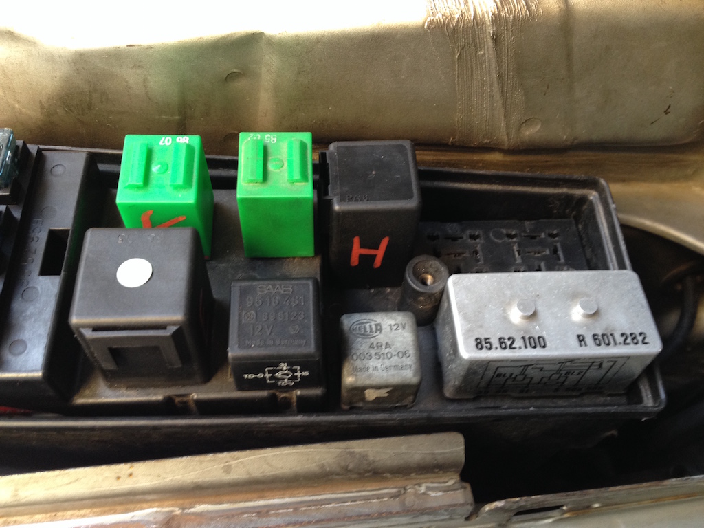

Se vuoi ti posto la foto della mia scatola rele' e fusibili del vano motore che avevo sistemato a suo tempo grazie al vostro aiuto in quanto era molto incasinata fra robba mancante, robba di troppo e robba rotta

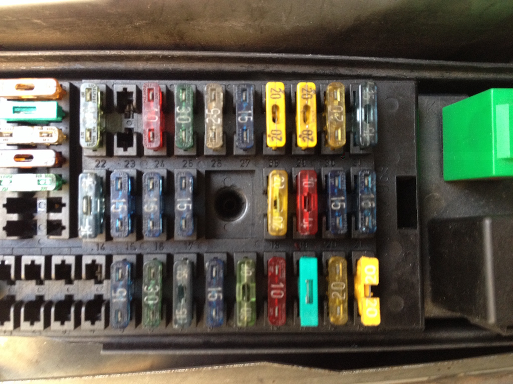

Avevo letto del fusibile numero 4 per le luci diurne (nord Europa) ma questa posizione nella mia scatola è libera, anzi non ci sono nemmeno i contatti. A dire il vero c'è un contatto , che senso ha?

A me qui sembra tutto regolare, no?
Io ho l'idea che il fatto che le luci di posizione siano sempre accese sia legato al devioluci.
