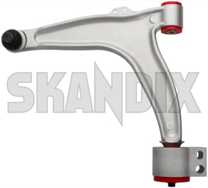

Allora o i suddetti gommini della barra stabilizzatrice,
o quelli del braccio oscillante.
- 1049243.jpg (15.27 KiB) Visto 2365 volte

Se sono dei toc toc sechci come diceva Vins, di solito le prime indiziate sono le testine delle biellette che iniziano a prendere gioco.
Se non sono loro o si presume che non lo siano in quanto sostituite da poco, e il rumore rimane sempre secco tipo toc-toc, allora potrebbe essere la testina del braccetto oscillante postato da Drillo (o quelle dei braccetti dello sterzo). Queste di solito cedono a chilometraggi più elevati però, idem per le boccole, specialmente nella 9-3NG che ha un avantreno molto robusto... la tua quanti km ha ?
