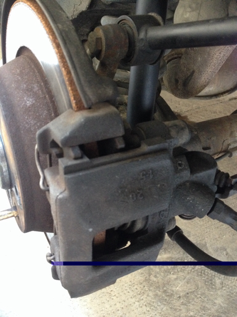

Ragazzi scusate ma per motivi di lavoro ho purtroppo dovuto sospendere per qualche giorno la questione dei freni.
Ad acquapanna ( che ringrazio moltissimo per l'analisi che aiuta a ragionare sulle cause) voglio dire che ho controllato i perni a cui fa riferimento. Li ho estratti e verificati ed hanno ancora tracce di grasso ( forse al silicone) e sn scorrevoli. I dischi hanno solchi risalenti ad anni fa e andrebbero torniti o cambiati. Ma non hanno mai dato problemi fino ad ora.
Le pinze a freddo sono libere sui perni a caldo si bloccano, il pedale del freno si indurisce e riduce fino a perdere del tutto la sua escursione. Lascio raffreddare e le pinze piano piano si smollano. Il pedale riprende gioco. Le ruote si liberano. Aggiungo che il pistoncino della anteriore destra ( pinza che ho smontato dal disco) entra ed esce bene, la superficie non ha grippature, la guarnizione a soffietto esterna e' sporca ma sana. Non so' invece se dentro la pinza se ci sia tanto sporco perche' non ho estratto completamente il pistoncino. Al momento sono fermo alla pinza posteriore sx con vite di spurgo rotta. Ho usato un estrattore maschiato senza risultati e ho iniziato a trapanare senza riuscire ad estrarre nulla. Anzi mi sono fermato perché direi che la filettatura è persa. Ho ordinato su ebay dei colletti di riparazione con vite di spurgo ( sono dei raccordini color ottone che si avvitano e sigillano nel foro della pinza e dentro cui si avvita la vite di spurgo.. non sono degli elicoil ma il concetto e' simile ) che devono arrivarmi per posta. Penso che li farò mettere da una rettifica sperando che riescano a salvare la conicita' intorno forellino di spurgo presente sulla pinza. Vi aggiornero' sul risultato ma intanto vi dico che dentro alla pinza da cui ho estratto completamente il cilindretto era pieno di morvhia. Non era poltiglia ma scaglie piuttosto solide di morchia formatesi non so come. La qual cosa mi fa sospettare seriamente che la causa o la concausa principale sia proprio questo sporco che dilatandosi col calore mette tutto in pressione... Risolta la questione della pinza pisteriore smontero' tutti i pistoncini per pulire le pinze e prometto che vi aggiornero' con foto. Intanto vi posto quelle dellanpinza posteriore prima dello smontaggio. Potete notate la vite di spurgo rotta. Ed ecco una dopo l'intervento per il momento non risolutivo

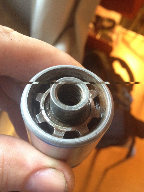

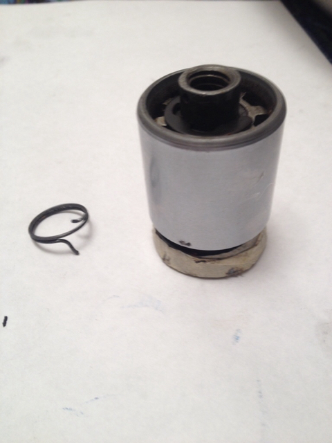

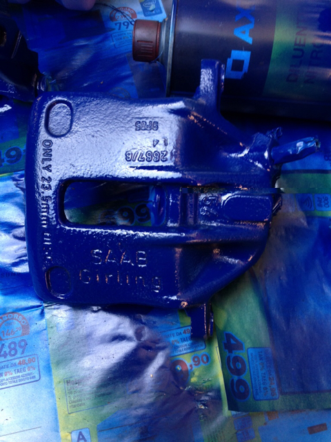

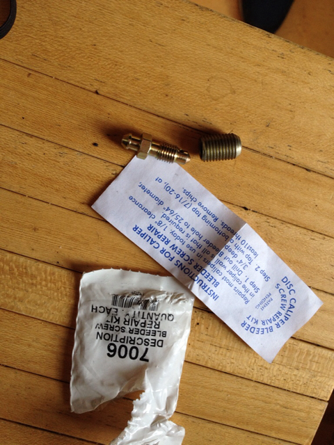

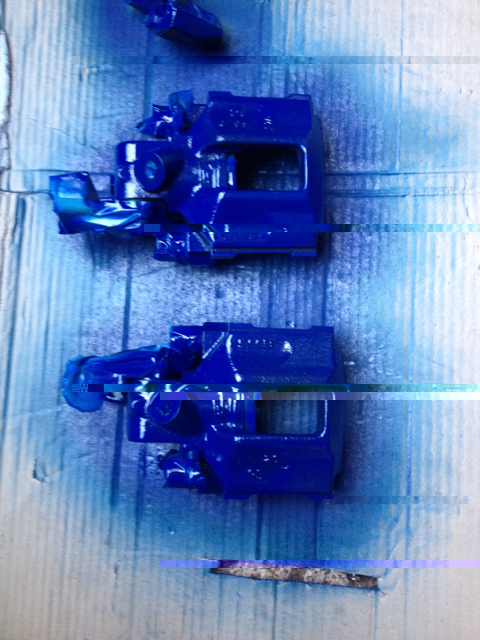

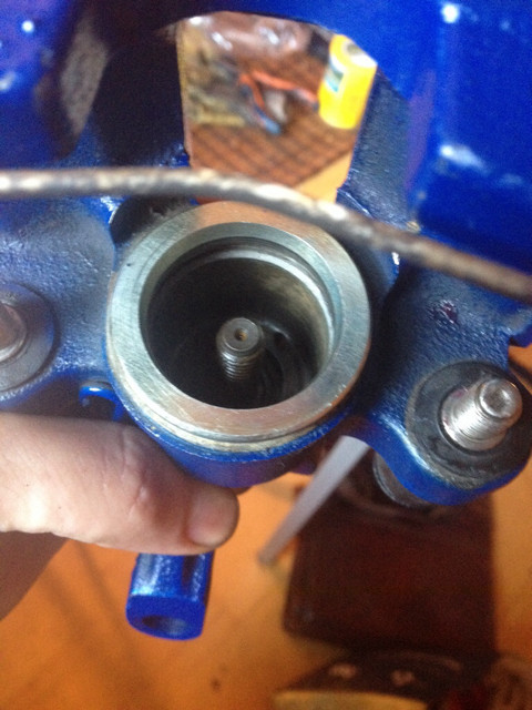

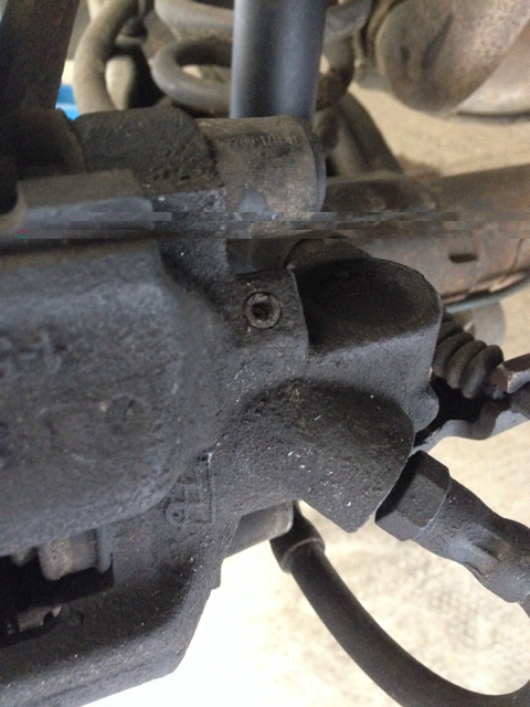

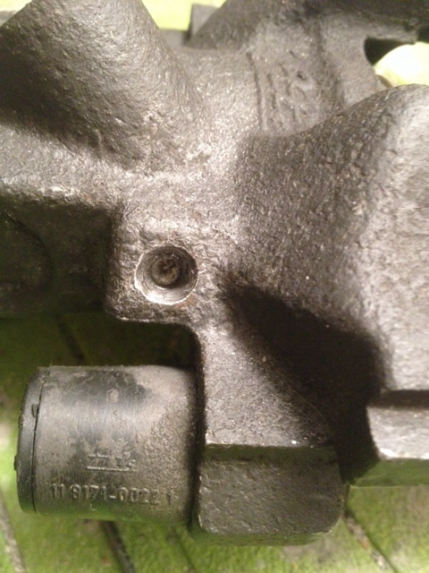

Essendo stato costretto a sistemare la vite di spurgo della pinza post dx che era spanata e che non sono riuscito a estrarre con trapanatura e maschio sinistro, la ho smontata e portata in rettifica per montare questo occhiello reperito su e bay

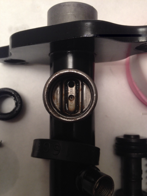

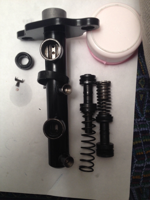

Visto che avevo la pinza tra le mani ho estratto il pistoncino trovando molta morchia . Quindi ho optato per la revisione di tutte e 4 le pinze , cambio dei tubi, e revisione pompa del freno ( smontaggio e cambio gommini), inoltre visto che c''ero e per esagerare ho anche deciso di verniciarmi le pinze di blue come da foto.
Smontando la pompa freni ho individuato forse una delle probabili concause ( insieme allo sporco nelle pinze) del blocco dei freni a caldo. Uno dei forellini della pompa era infatti ostruito fino a non essere nemmeno visibile. È forellino molto stretto e ci passa a stento un ago
Posso dire che altre problematiche non le ho riscontrate . Le guarnizioni in gomma che comunque cambierò sia nelle pinze che nella pompa sono in buono stato, sporche ma di fatto belle e mi sembra tengano.
Per 4 tubi freno, guarnizioni pinze e pompa , lattina vernice ho speso in tutto 80 euro circa ( si poteva far meglio ma anche molto peggio ) .
Al momento sto rimontando le pinze e pompa ma ho un problemone: ho perso la molla posta sul retro del pistoncino della pinza posteriore illustrata nella foto seguente
Qualcuno sa di cosa parlo e sa dirmi come trovarne una uguale? A cosa serve poi lo sapete? io no.
Grazie a chi vorrà dare il suo contributo!

gamlastan ha scritto:Al momento sto rimontando le pinze e pompa ma ho un problemone: ho perso la molla posta sul retro del pistoncino della pinza posteriore illustrata nella foto seguente
E' il "fermo" che quando agisci sulla brugola di registro della pinza non fa' ruotare la sola parte filettata interna del pistoncino ma tutto il pistoncino comprensivo dell' anello con i dentini di unione...
Qui si vede montata:
http://www.uksaabs.co.uk/UKS/viewtopic.php?f=2&t=115199
Quella molla, di solito, non si deve togliere mai...
Trovare una pinza revisionata?
http://www.neobrothers.co.uk/left-rear- ... ae574bb4df
Saluti.

Saabruno: avevi azzeccato che uno dei fori della pompa poteva essere ostruita . Complimenti!
Quando dici che la molletta non si dovrebbe togliere mai lo dici perche' togliendola si rischia di romperla o di perderla ( come e' successo a me :)) o perché si compromette il funzionamento ( es. qualche taratura)?
Cambiare tutta una pinza per una molletta vorrei comunque evitarlo. Anche se il sito che mi indichi ha in effetti ottimi prezzi le spedizioni da uk sono care ... qui chiedono infatti per inviare circa 20 pounds). Per me hanno il loro valore.
Non si riesce a trovare la molla ( sono due semplici spire di acciaio armonico) da qualche parte oppure farla fare? O autofabbricarla? Non ho esperienze in proposito...

ma scusate, a cosa serve quella vitona di regolazione del pistoncino sulla pinza posteriore?
cioè, perchè all'anteriore non è presente?
p.s. notavo la fantasia del popolo saab per quanto riguarda la colorazione delle pinze freno, da notare quelle del link inglese...
gamlastan
Messaggi: 50
Iscritto il: venerdì 20 novembre 2009, 16:11
Re: c900 t16 cabrio - Freni anteriori bloccati
#58 Messaggio da leggere da gamlastan »
se intendi quella in foto, e' filettatura che si avvita alla vite nella pinza , vedi ulteriore foto.
In sostanza e' parte del meccanismo che consente di avvicinare o allontanare il pistoncino dal disco freno, agendo con apposita chiave a brugola sulla famosa vite di registro, anch'essa posta sulla pinza. Dal 1988 le pinze sono cosi' sulla 900 con meccanismo di freno a mani incorporato ( che pre 88 agiva sull'avantreno) . Le pinze sono marca Ate mentre le anteriori Girling.
Ciao.
