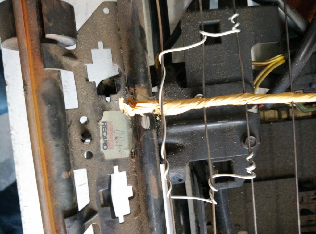

Piano piano, e con moooolta calma ( :terryfyed: ) si va avanti con la sistemazionse della 9000....
Nonostante sia ancora dal "Dottore", anche io cerco di fare la mia parte.... ed oggi è toccato alla sistemazione del sedile guida :)

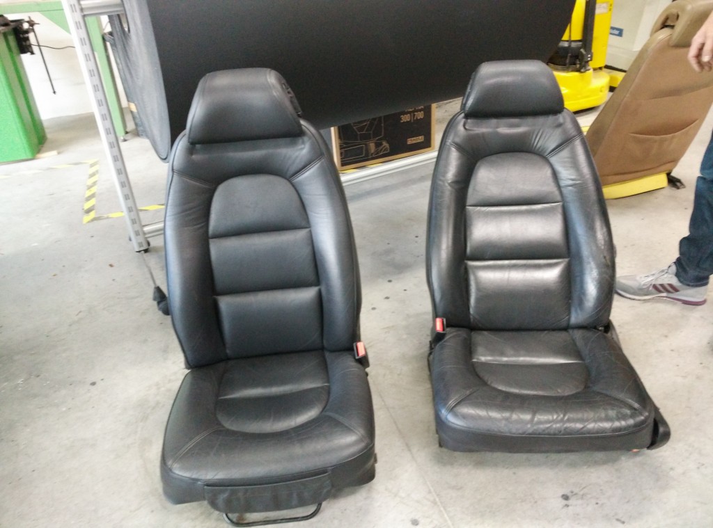

Ovviamente, con il preziosissimo aiuto del Maestro MARCOFINNISTA (che ringrazio infinitamente! :)) ), siamo partiti da questa situazione:
A destra il sedile guida (rovinato su un fianchetto), elettrico.
A sinistra un sedile donatore di pelli, manuale, passeggero.

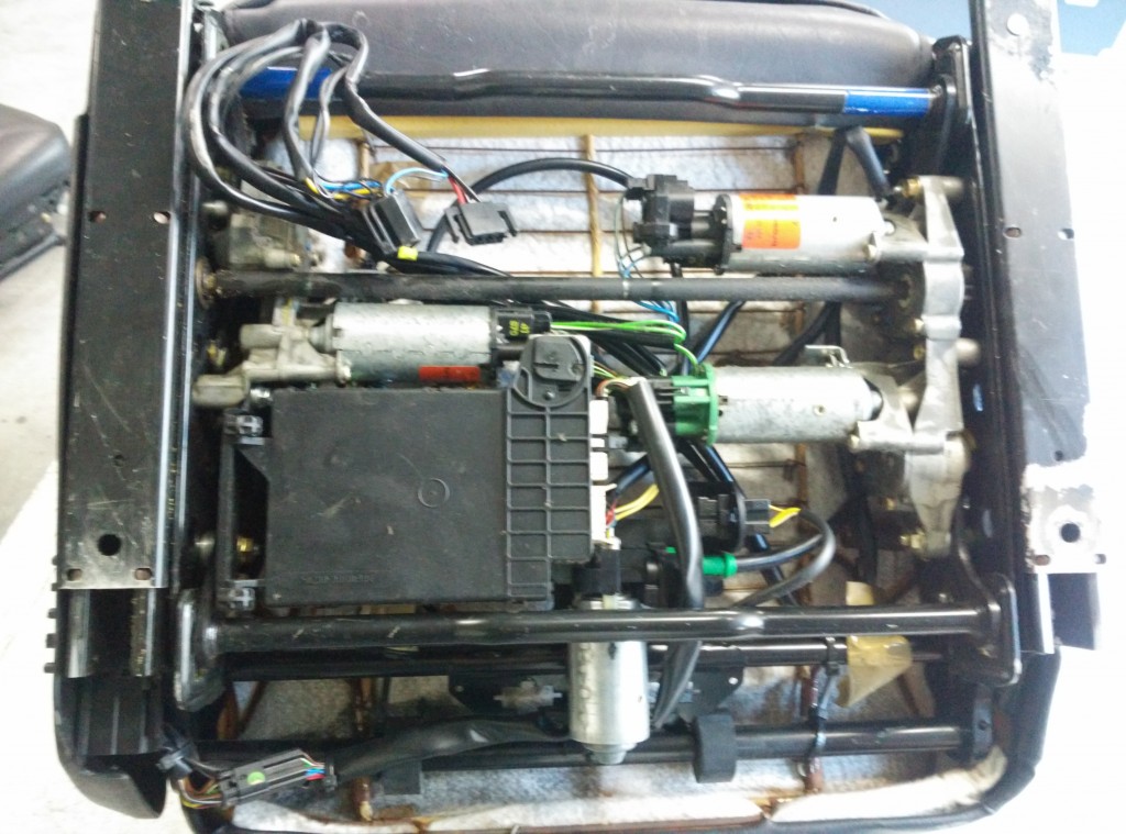

Ovviamente le difficoltà di adattamento delle sedute fra i due sedili non sono mancate: la pelle del primo è asimmetrica sui fianchi delle sedute rispetto al secondo.
Altra grande difficoltà: tutta la parte elettrica impicciava (e non poco!) il lavoro! Fortunatamente, con un po' di ingegno, abbiamo fatto a meno di smontare i motorini :pirate:
E via con il lavoro......

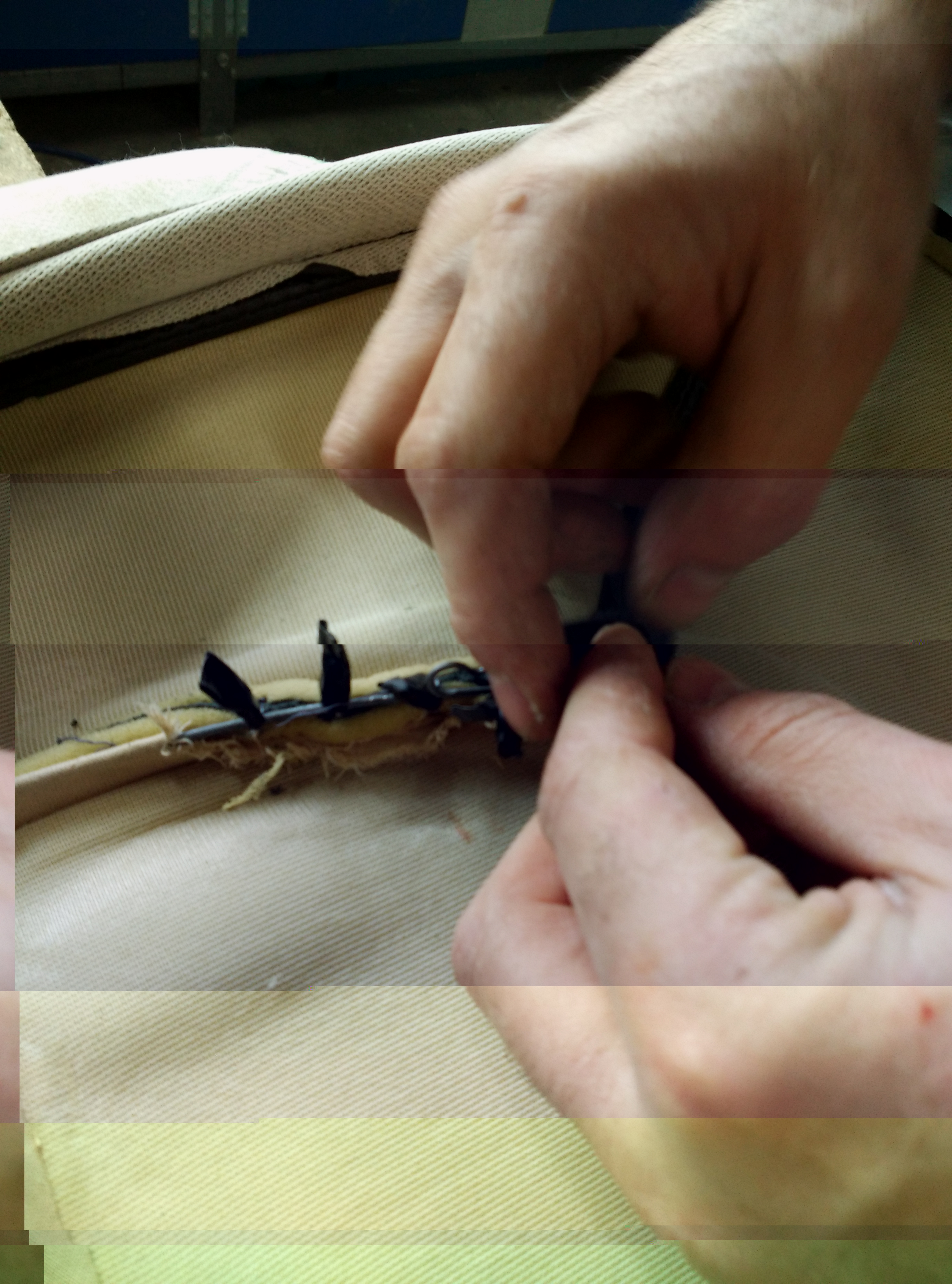

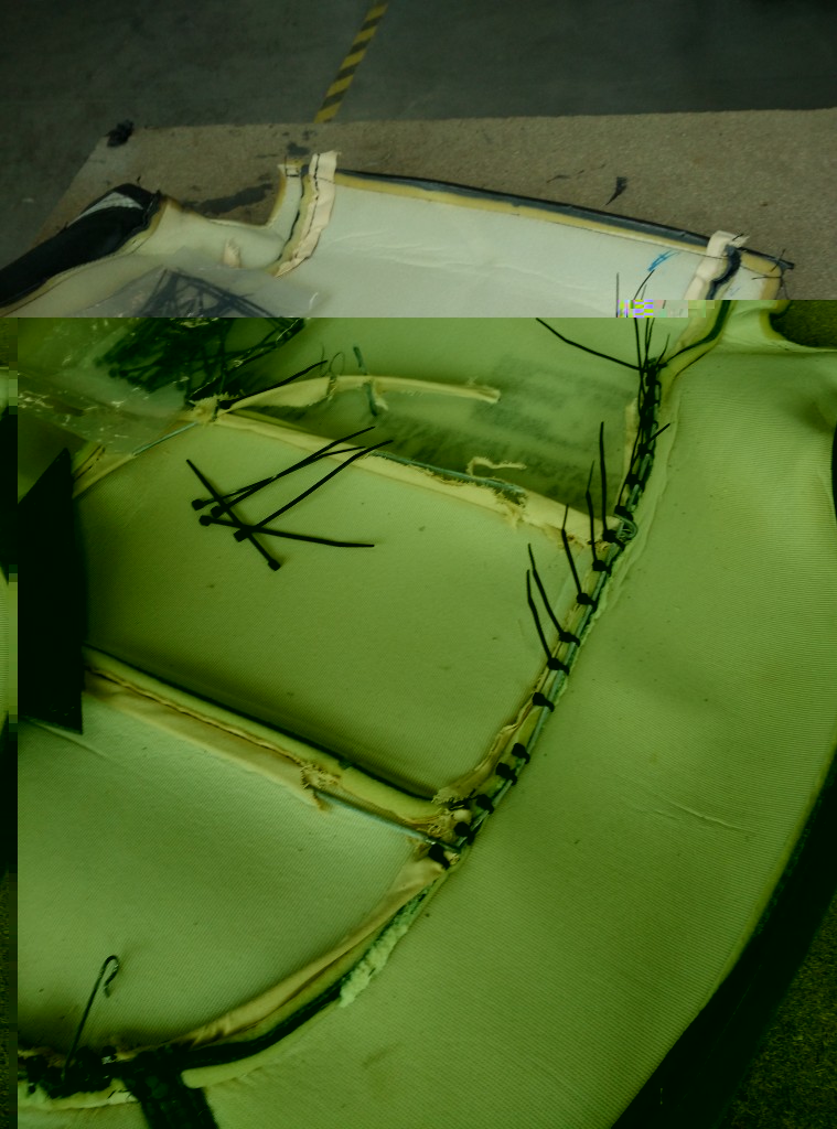

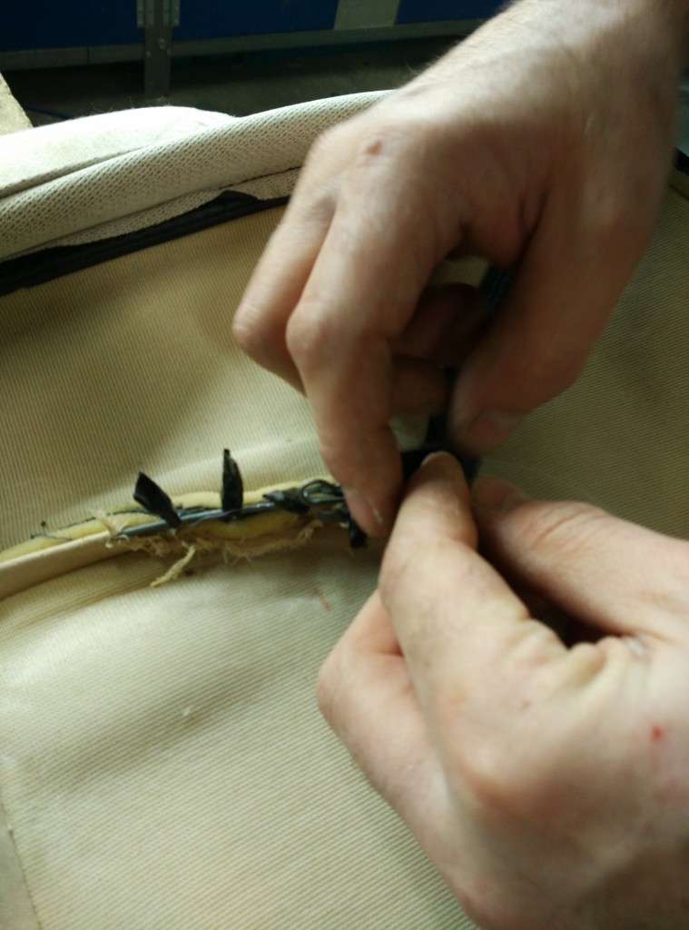

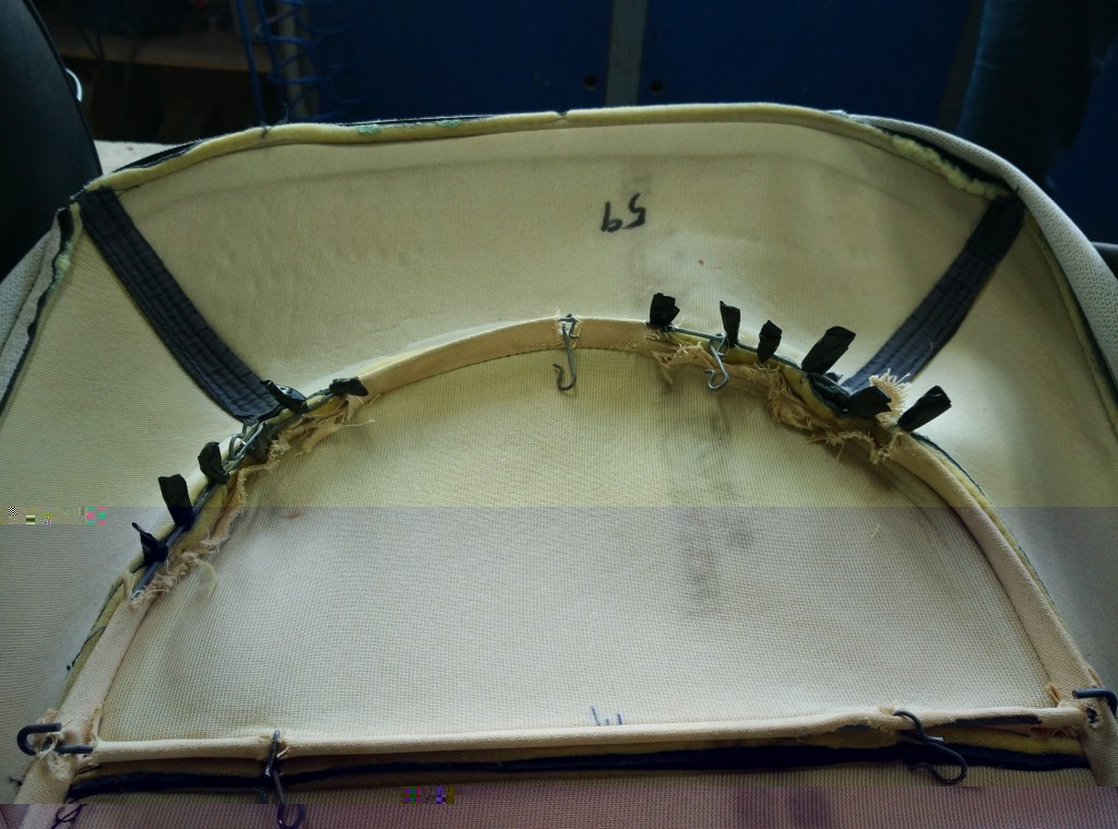

Scuoiamo il sedile donatore, e cominciamo a trovare i primi problemi: le famigerate sacchette sotto le pelli (quelle in cui passano i ferretti) sono ovviamente lacerate dagli anni!
Ma.....COLPO DI GENIO!!!
Con l'aiuto di un cacciavite appuntito e delle fascette, assicuriamo i ferretti alle pelli:

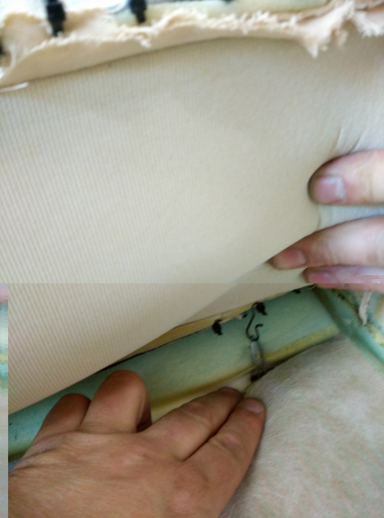

E si passa al rimontaggio.....

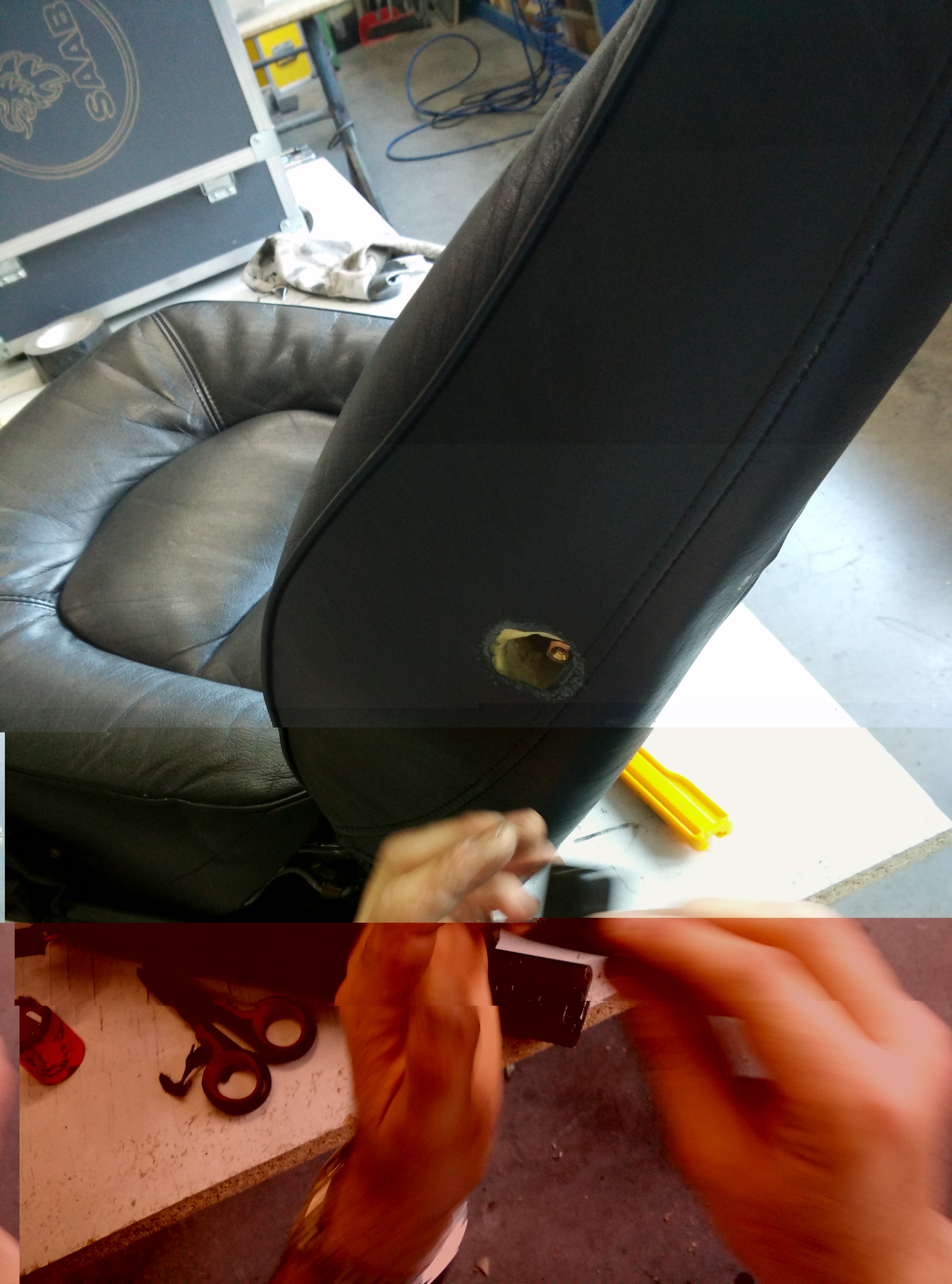

....si rinfilano i maledetti fermetti.....
In ultimo, facciamo il buco mancante della regolazione lombare......
E, alla fine, ecco il risultato!!!
Ora, con un po' di uso, la pelle si riadatterà al meglio alla sagoma di spugna :)
