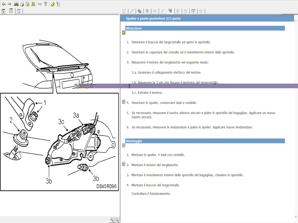

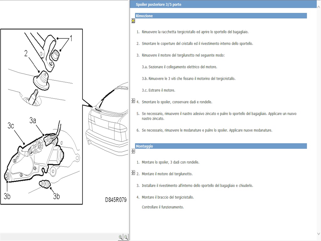

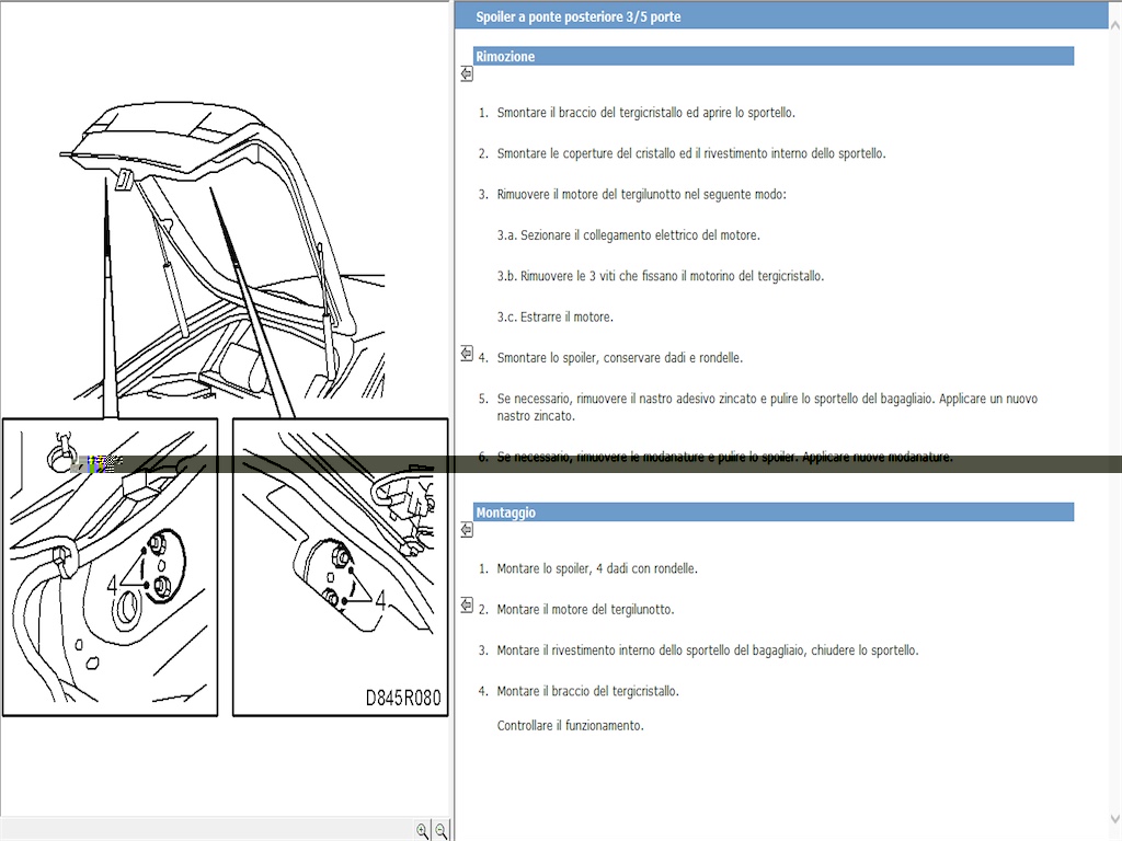

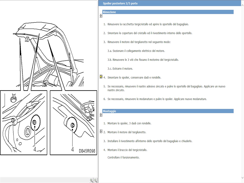

Ciao a tutti voglio sotituire lo spoiler posteriore della mia 9.3 con quello di una 9.3Aero che ho acquistato da un po e vorrei sapere se i fori di fissaggio dello spoiler di serie della 9.3OG siano gli stessi di quello del modello Aero. Qulcuno per caso ha modo di postare la pagina relativa al manuale d'officina dove si puo' vedere la procedura per lo smontaggio ed il relativo rimontaggio ?

Questo è tutto quello che si trova sul WIS

Così a occhio, sembra che quello a ponte usi un doppio dado, anche la posizione è la stessa (sempre a occhio)
