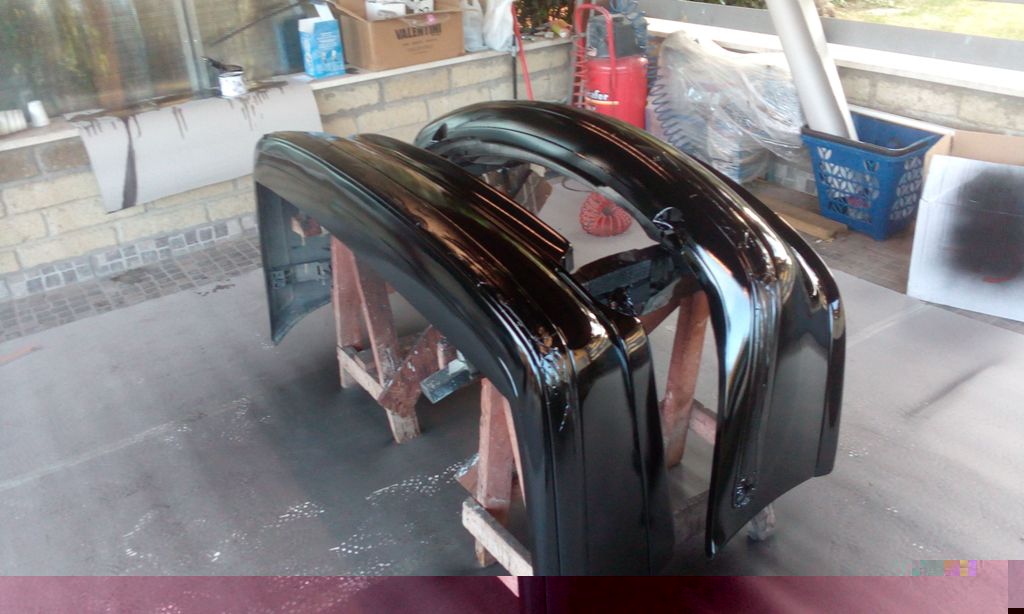

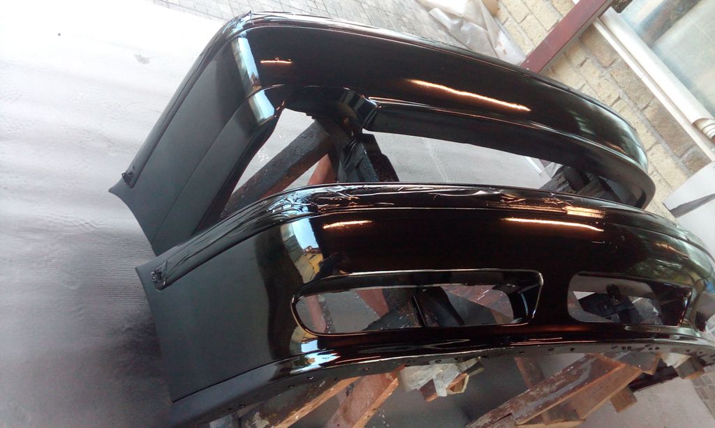

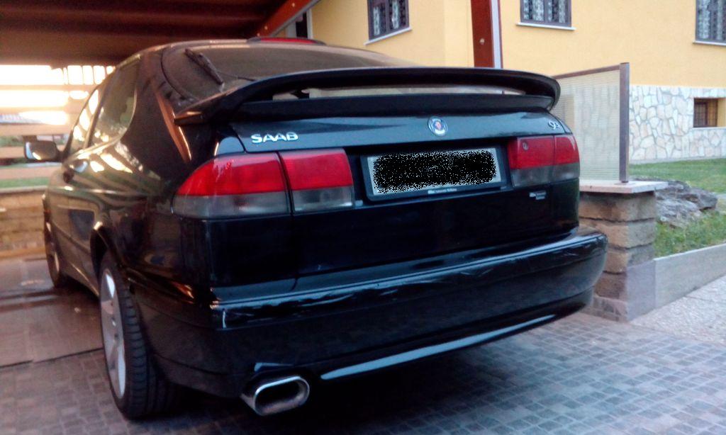

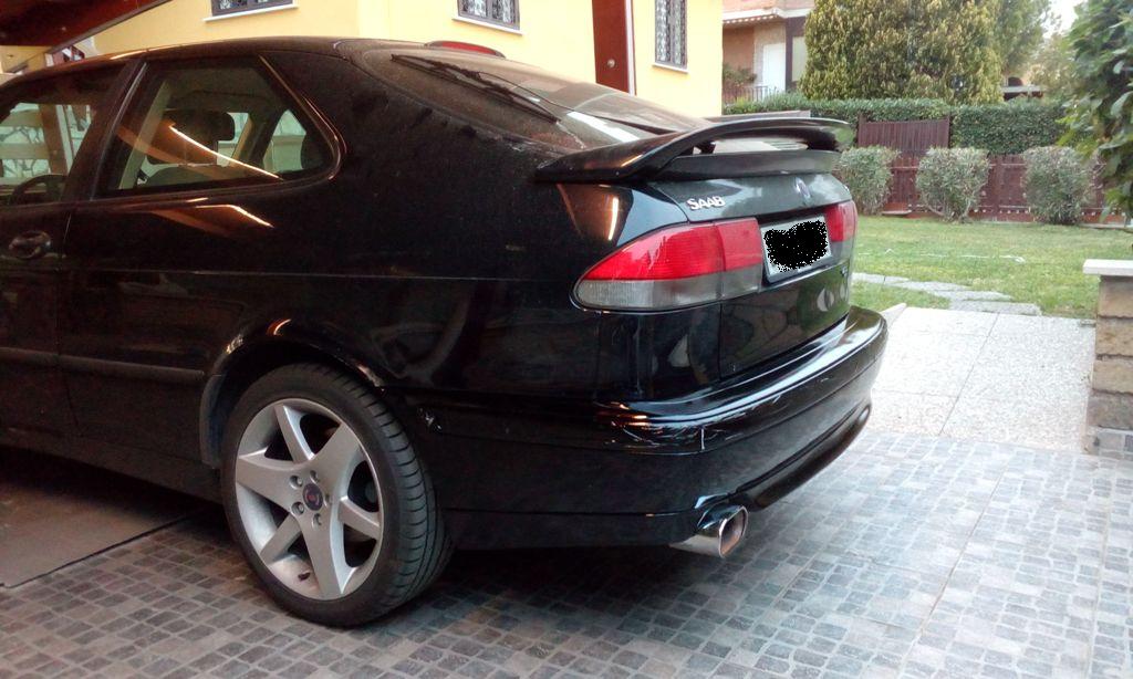

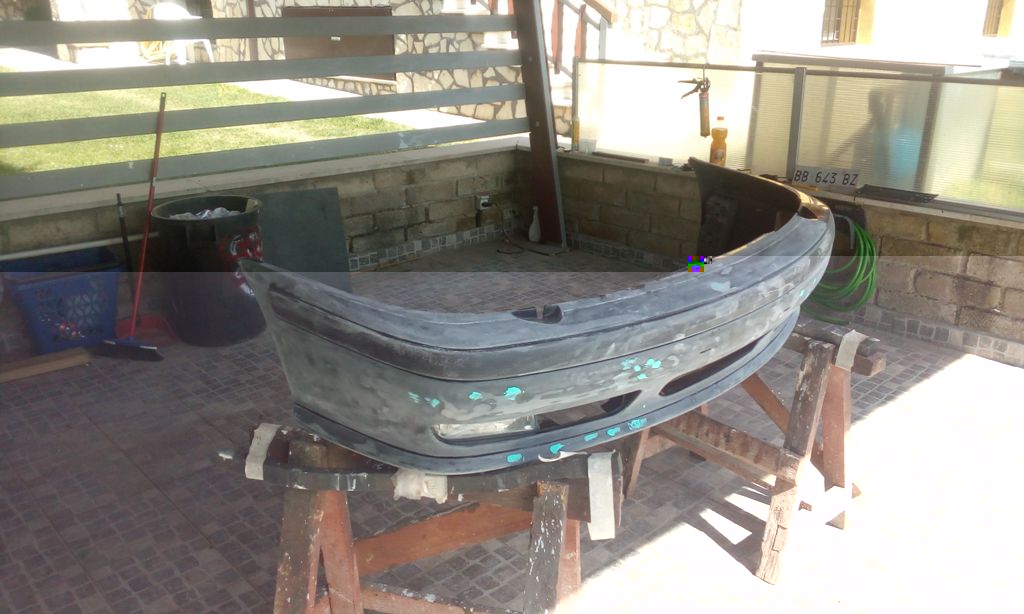

Comunque i lavori vanno avanti ....domenica scorsa mi son svegliato all'alba bello carico ed ho passato la giornata a fare il carrozziere :)) :
Ho smontato i paraurti che avevo gia' iniziato a preparare montati sull'auto, ho montato la minigonna posteriore ed ho concluso la preparazione delle superfici ritoccando le ultime imperfezioni, facendo le ultime stuccature di dettaglio e facendo la levigatura finale. Poi nel tardo pomeriggio e' scattata la verniciatura e voila':

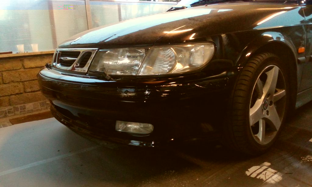

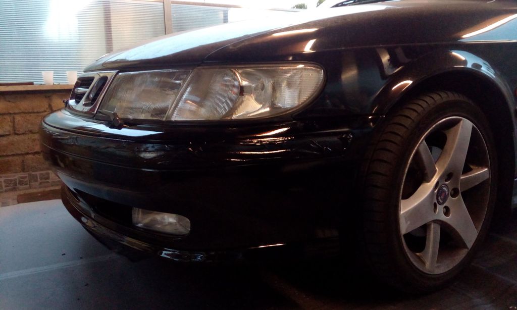

Lunedi sera ho rimontato i paraurti con l'aiuto della mia signora sparecchiando l'officina improvvisata :D .
Ora l'auto e' di nuovo marciante, ieri ho iniziato la fase di decontaminazione della carrozzeria facendo rispettivamente lavaggio accurato, decontaminazione con IRON-X e successivamente Clay Bar. Domani iniziero' il lavoro di lucidatura iniziando dal tetto per poi scendere un pezzetto al giorno (visto il poco tempo a disposizione) lasciando per ultimi i paraurti dato che bisognera' attendere come minimo una settimana affinche' la vernice dei paraurti si asciughi alla perfezione non essendo stata asciugata in forno :)
Il lavoro di lucidatura e di correzione delle imperfezioni della verniciatura sara' lungo e duro non essendo io un carrozziere professionista ma la soddisfazione e' ai massimi livelli :)) :)) :))
Terminata anche questa operazione togliero' il nastro carta con cui ho mascherato le fasce in plastica nere sui paraurti e ci applichero' una pellicola da wrapping nera opaca piuttosto che verniciarle in quanto essendo il primo punto che tendera' a rovinarsi negli appoggi da parcheggio, in caso di graffi o bottarelle in quel punto non crepera' la vernice bensi ' bastera' staccare la pellicola ed applicarne un'altra nuova in pochi minuti senza stare a sbattersi per riverniciare le fasce...che in una citta' come Roma si presuppone che dureranno assai poco . :))

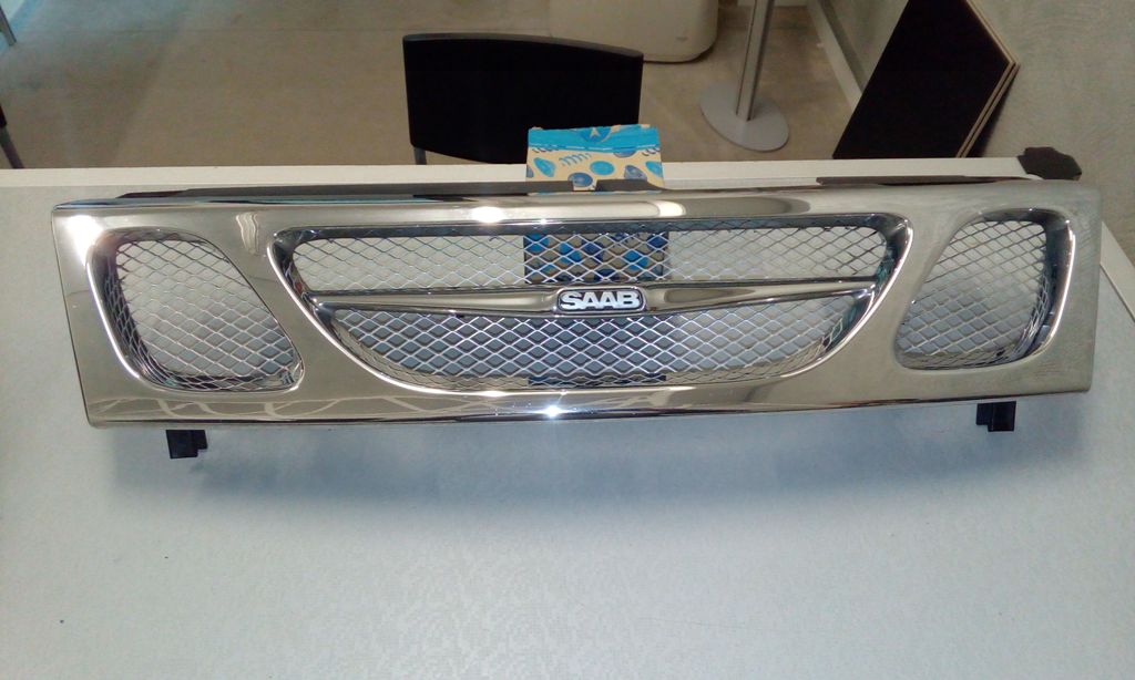

Pronta pure la nuova griglia :))
Ora bisogna vedere se si possono personalizzare anche le grigliette inferiori del paraurti :-

#339 Messaggio da leggere da desertstorm »
Marco a quanto la regoli la pressione della pistola a spruzzo?
Messaggi: 14847
Re: La sostituta segreta (svelata) di marcofinnista
#340 Messaggio da leggere da marcofinnista »
Mi sembra 4 bar se non ricordo male usavo un compressore piccolino da 25Lt quindi ho cercato di lavorare con la pressione bassa per avere una riserva d'aria decente.
