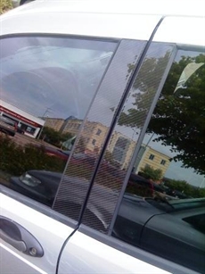

Ciao, qualcuno sa fornire istruzioni per smontare le cover dei montanti centrali sulla carrozzeria della 9-5 (m.y. 2000)?
queste per intenderci, qui decorate con l'effetto carbonio:
- sa950503613-1_6923.jpg (55.17 KiB) Visto 4738 volte

Se non ricordo male bisogna smontare le guarnizioni dei cristalli
- Messaggi: 19798
Re: 9-5OG - smontaggio rivestimento esterno montanti central
Devi rimuovere (o allentare) entrambi i raschiavetro esterni,
Ci sono delle viti dall'interno della portiera che servono ad allentarli, una volta discostati o rimossi, le modanature dovrebbero venire via facendo leva con molta cautela.
Sono fissate mediante clips.
Purtroppo il wis non aiuta per nulla per questo componente della carrozzeria.

grazie. già che ci sono quei raschiavetro li cambierei o gli darei una sistemata, che la gomma non aderisce più bene al vetro del finestrino...
sapresti indicarmi dove sono le viti per allentarli?

Per quello anteriore, subito dietro la portiera (lato interno) in corrispondenza della parte finale (lato serratura) dello stesso raschiavetro.
E' un dado o una vite da allentare.
Per quella posteriore non lo so, ma il sistema dovrebbe essere simile.
