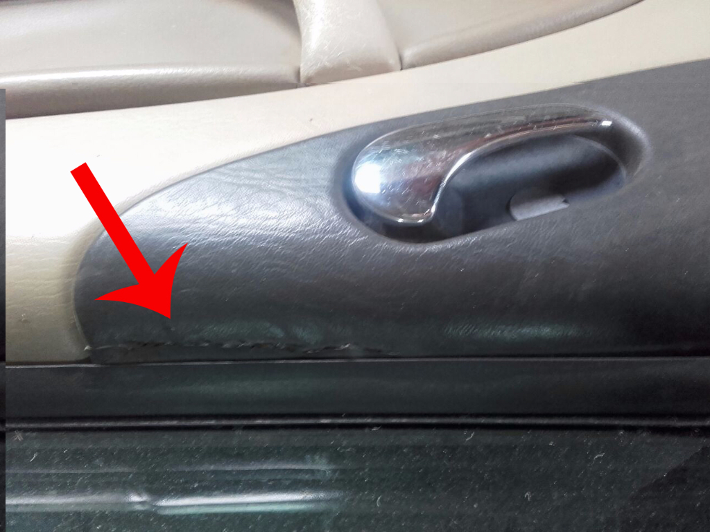

Grazie a tutti per le risposte. Volevo chiedere anche la seguente: siccome in uno dei pannelli davanti la parte "blu" è un pò rovinata, secondo voi la posso staccare e mettere quella del mio pannella che è integra???

Come si vede dalla foto la parte blu è rovinata. Qualcuno ha provato a staccarla? se avete presenti i pannelli, avete fatto caso se sono due pezzi diversi. grazie ancora

E' un riporto applicato sopra al pannello, una volta staccato potrai incolarcene uno diverso ma la tenuta sara' un'incognita per via della resistenza al calore delle colle ed alla difficolta' di tenere il pezzo fermo ed in posizione fino alla completa essiccazione del collante.
Per far aderire il pezzo in modo uniforme sui bordi servirebbe una sagoma e controsagoma senno' non tornera' mai come l'originale. Se posso permettermi di dare un consiglio visto che incollo robba da oltre 20 anni lascia stare. Si fa prima, si vive piu' sereni e si spende di meno a trovare un pannello usato in ottimo stato sostituendolo...poi osare e' lecito ma il risultato molto incerto.
