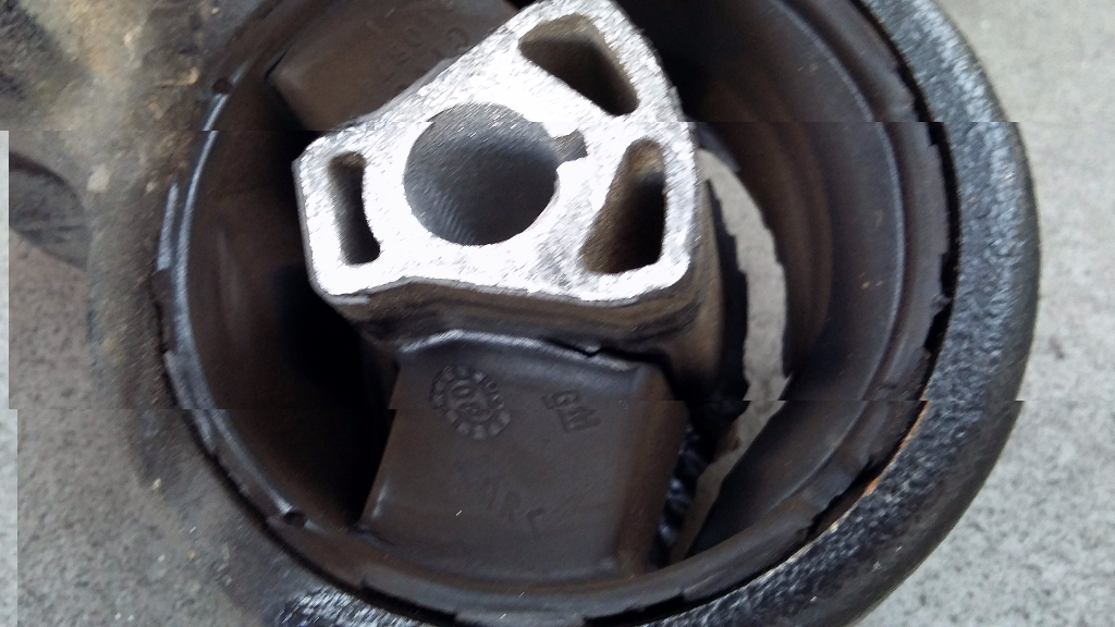

Era da qualche mese che si sentiva uno strano TOC metallico mooooooooolto fastidioso ad ogni accelerazione decelerazione e anche al minimo con la vibrazione del motore. Ebbene durante il tagliando di Luglio da Dimensione Motori ... Manuel e Diego avevano decretato che l'unica causa poteva essere il supporto inferiore posteriore del motore che con la notevole coppia del 2.8 si poteva essere rotto e quindi il motore "dondolava" avanti e indietro.
Quindi ordinato al rientro dalle fiere l'abbiamo ordinato ed oggi me l'hanno sostituito... le foto parlano da sole era praticamente spaccato quasi totalmente da entrambi i lati. Che dire ora la macchina oltre a non fare più quel fastidioso TOC è anche più lineare con zero vibrazioni.
SUPPORTO VECCHIO (APERTO):
SUPPORTO NUOVO:

Molto bene Fra, ottima notizia, molto preziosa!

la mia 1.9 tdi cabrio 2007 "balla" molto all' avviamento ed anche al minimo. ho pensato anch' io ad un problema ad un supporto ed a breve andrò dal meccanico. posso chiederti quale spesa devo aspettarmi? grazie
9-3 cabrio 1.9TDI my2007
Re: 9-3NG 2.8v6 - Supporto motore posteriore [RISOLTO]
A freddo balla di suo.
Però presumo che i costi siano diversi
Il supporto costa circa 80 + IVA e considera circa 1 ora di manodopera
