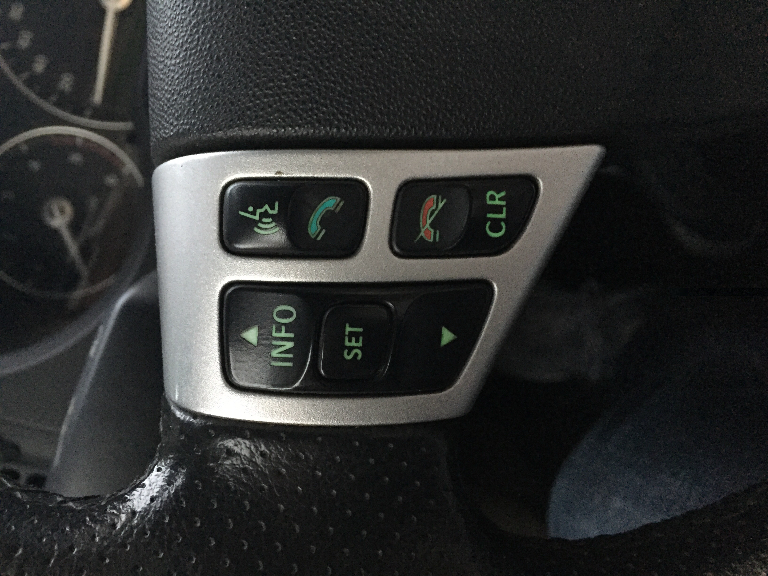

Ultimo argomento per il quale necessito di un aiuto. Ho i comandi al volante per il tegono e volevo collegarci il mio iPhone, seguendo il manuale le istruzioni sono simili a quelle di altre vetture, ma non trovo la corrispondenza con quelle della mia vettura
Scrollando il mio menù appare:
Fuel
Dte
Temp
Regolazioni
Manca quindi il SET
Dentro a regolazioni che mi sembra il più amabile c'è:
Allarme
Lingua
Ill. tachimetro
Un. Misura
Climatizzatore
Manutenzione.
Qualcuno sa indicarmi ?

Il comando telefono, è collegato alla radio?

Pur avendo i comandi al volante non necessariamente hai anche il modulo bluetooth. Se non ti compare nel menù, probabilmente non c'è

Esatto. Se scorrendo coi tasti al volante non compare la scritta Telefono allora non hai il Bluetooth......

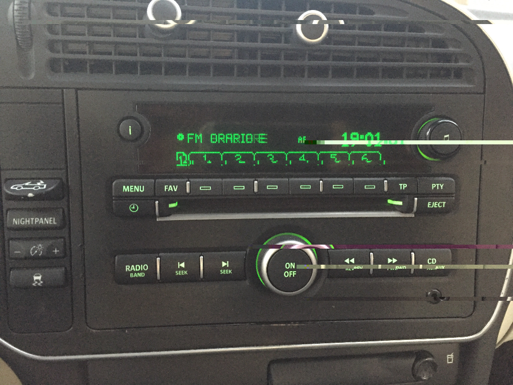

Cactus!!! Cisa posso fare per averlo, è integrato nella radio?

Non in quella, è più antica dell'antico

però è collegato col SID (1) perchè posso far scorrere il menu, sai se trovo dei cavi già cablati per collegarli all' eventuale futura modernissima radio tuttofare?

Il modulo originale, oltre che costare uno sproposito, credo sia introvabile.
Però esistono vari modelli compatibili che si interfacciano con la nostre vetuste Saab.
Se invece non vuoi mantenere la radio originale, puoi pensare di mettere una radio a doppio din con il supporto bluetooth che abbia l'interfaccia per i comandi al volante Saab.
Ricorda che devi comunque installare anche il microfono: la predisposizione è sotto la plastica che copre la zona dello specchio retrovisore, ma devi far passare il cavo.

penso che opterò per un 2din touch con anche il navigatore. Poi smonterò tutto per vedere cosa c'è o meno. Grazie Inviato dal mio iPhone utilizzando Tapatalk
