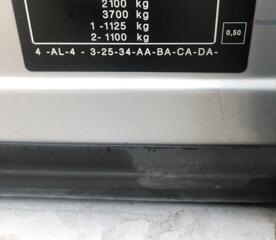

L'assetto in base alla targa che hai postato rileva che non hai un "telaio sport".

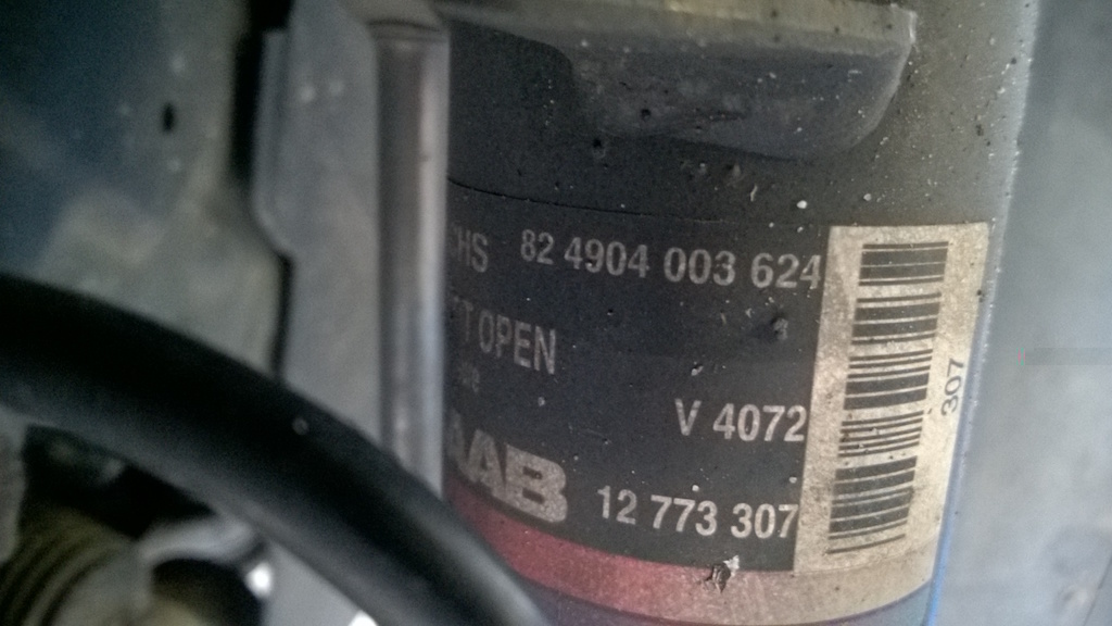

Mi riallaccio a questo discorso perché anch'io facendo qualche ricerca sono un po' confuso.
Cercando i Sachs, ne vedo in giro in vendita con etichette azzurre o bianche. Non so se i colori corrispondano a quelli Saab.
La mia Sedan ha questi all'anteriore.. che colore è, rosso-blu?
Comunque il codice è 12773307, anche qui provando ad incrociare i codici sul web non sono giunto ad una conclusione definitiva.
Guarderò cosa c'è scritto sulla targa.

La mia targhetta recita (copio tale e quale, anche gli spazi):
41-11-4 - 2-41-60-AA-BA-CA-DA-
Non ce n'è una uguale... :D

Messaggi: 19798
Re: 9-3 1.9TiD SH vector - Info sospensioni
Lucantropo ha scritto:La mia targhetta recita (copio tale e quale, anche gli spazi):
Ecco ad esempio nel tuo caso il 41 (riferimento della molla anteriore), il colore sovraimpresso di riferimento è il rosso/bianco
L'11, la molla posteriore, ha colore giallo/rosso
il 41 (5a cifra) si riferisce invece all'inserto gambo di molla o più semplicemente l'ammortizzatore anteriore , colore rosso/viola
L'ultima cifra, 60, è il riferimento per l'ammortizzatore posteriore, colore rosso (per automobili con telaio standard)
Ps. Nemmeno tu hai il telaio "sport"

Stavo incrociando vari PN per risalire a quali ammortizzatori Sachs di concorrenza mi debba riferire per montare i corrispondendi ai miei originali (che sono appunto Sachs) e, nonostante la mia non sia Aero e da quanto mi dici non sia riportato l'assetto sportivo, sul Sito Sachs emerge che:
Al codice 12773307-8, che è il PN SAAB stampato sull'etichetta dei miei due ammortizzatori frontali, sul sito Sachs risulta come ammortizzatore corrispondente il 303204-5, che però Sachs identifica come ammortizzatori per autotelaio sportivo.
Non so se SAAB preveda, per quelli identificati, da loro, come autotelaio sportivo, altri codici ancora... Ma a quanto pare quelli identificati come tali da Sachs non sono necessariamente quelli degli assetti Aero, ma sono giusti anche per alcune Vector come la mia.
Cmq costano un botto i Sachs.
