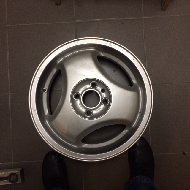

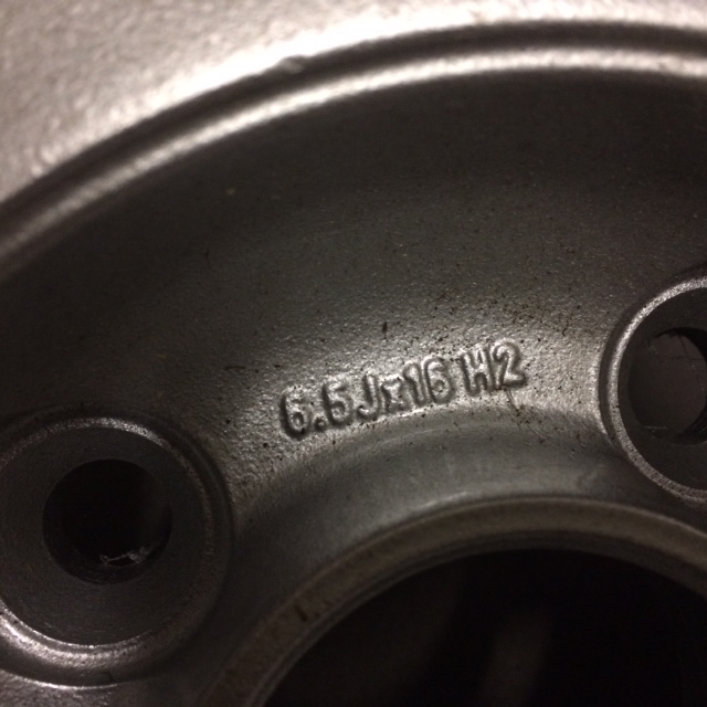

Salve a tutti,
volevo chiedervi se secondo la vostra esperienza posso montare sulla mia Saab Coupe del '92 questi cerchi a 3 razze che trovo molto belli.
Ho visto qualche foto dove sono montati su una bellissima Cabrio 900 aero, ma non so se sono dello stesso modello.
I cerchi sono marchiati 6.5 J x 16 H2
grazie a tutti !
grazie a tutti !

Tecnicamente dovrebbero starci... dubito però che il libretto della tua 900 li preveda (in luogo dei tradizionali 15 pollici).
Se non erro puoi farteli omologare dalla motorizzazione civile, previo collaudo.

In Italia le C900 non hanno i cerchi da 16 a libretto; tuttavia ė possibile omologare cerchi da 16 attraverso un'omologazione "singola" che qualcuno di noi ha già fatto.
Fai solamente attenzione a che misura di pneumatico decidi di omologare perchè ci sono diverse "scuole di pensiero" ...

Intanto grazie, vorrei chiedervi se posso contattare qualcuno di voi nello specifico per avere delle informazioni sul iter del collaudo e sulle gomme da montare. Non vorrei fare errori grossolani ai quali non potrò rimediare.

Da quello che sapevo io, una delle scuole di pensiero è che la C900 con i 16" va male, quindi i cerchi di questa misura sono sconsigliati.AeroGT ha scritto: Fai solamente attenzione a che misura di pneumatico decidi di omologare perchè ci sono diverse "scuole di pensiero" ...

Io ho dei cerchi da 16... ma dopo una breve prova li ho tolti...
Altri li hanno installati con soddisfazione...

io li ho montati con soddisfazione. ho chiesto il nulla osta alla STC S.r.l: segreteria@stceurope.it pagato 125€ e omologato la misura 195/50-16V indice di carico (mi pare) 88. In genere si sconsiglia i 205 in quanto possono strisciare nei passaruota. poi bisogna prenotare la visita alla MCTC, farla (guardano solo le gomme e il numero telaio) ed è fatta. Si attacca l'adesivo nel libretto.
le scuole di pensiero, che io sappia, riguardano solo le misure delle gomme, non altri problemi

x setteanime, il modello di cerchi si chiama "aero"
