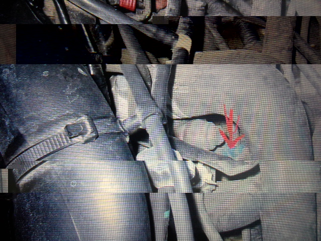

[quote="Diesis72"]Per il momento, il meccanico ha cambiato pompa della benzina, motorino di avviamento e batteria ( gli ultimi erano secondo lui da cambiare). Ora rimane il problema della lancetta dell'acqua ( che ogni tot muore )
Prova a controllare il connettore azzurro, sotto al tubo dell'acqua grande che va alla parte alta del radiatore,(è il sensore temperatura acqua) a me è capitato un filo spezzato ,lancetta indicatore temperatura a volte moriva ed elettro ventola radiatore in funzione, anche con temperatura acqua bassa.

Re: 9-3OG 2.0 cabrio my03 205cv: A volte non si accende
Questo è il sensore T Acqua.
Se non fa contatto lancetta strumento morta, elettro ventola radiatore accesa.
