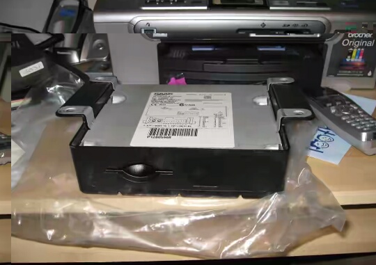

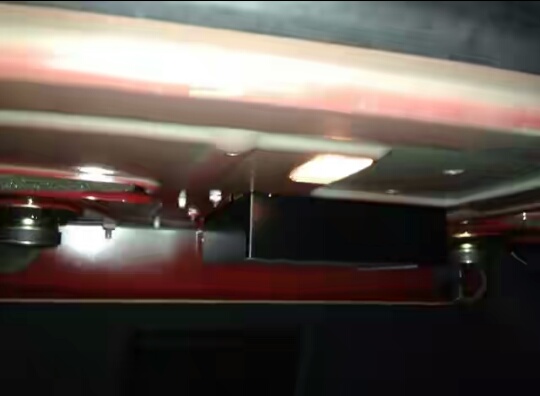

- vincz
- Messaggi: 1842
Re: 9-3 '04 viva voce/blu tooth
Nella sport sedan è tra le casse nel bagagliaio, nella cabrio e nella sport-hatch non so...
- IMG_20170209_114848.JPG (64.47 KiB) Visto 10480 volte
- IMG_20170209_114920.JPG (38.45 KiB) Visto 10480 volte
