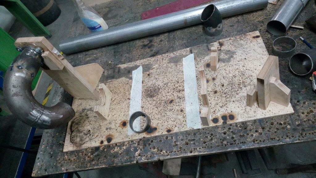

In questo fine settimana mi sono dedicato a fare il cat-back, che tra l'altro e' la tratta piu' complessa viste le numerose curve, la settimana prossima sara' il turno del Downpipe. Intanto un po di foto del lavoro finora svolto :))
Si comincia con preparare i primi pezzi del silenziatore posteriore ed a metterli in dima....

Andiamo avanti e cominciamo con la tratta centale, la piu' complessa tagliando i primi pezzi e mettendoli in dima...
Tagliati tutti i pezzi e messi in dima si procede con una serie di punti di saldatura anche qui per fissare tutto insieme...
Anche questa tratta e' pronta per la saldatura finale...quindi si passa oltre eseguendo tutte le saldature e fissando i ganci in posizione poi una bella levigata per spianare tutte le saldature fino a falo sembrare un tubo curvato...et voila' il cat back e' ora pronto per la prova sotto l'auto e per il trattamento di verniciatura protettivo con vernice ad alta temperatura...
Ora una comparazione fra il cat back originale ed il cat back 3" ...
E per finire una belvedere del silenziatore posteriore...
I passaggi non sono cosi' facili il lavoro e' piuttosto impegnativo, ma ne vale veramente la pena, alla fine vedere la propria creazione non ha prezzo :l :l :l

Strano Marco faccia un lavoro meraviglioso...
Domanda: perché hai mantenuto quella enorme curva nel centrale? Non conveniva cercare di fare tutto dritto?
O è un problema di ingombri sotto l'auto?
Messaggi: 13810
Re: 900NG /9.3OG Full 3" exhaust by Marcofinnista
E aspetta, non ho finito con le domande...
Nella penultima foto, ha un motivo la rigatura che si vede in fondo all'interno del tubo?
( Tipo rigatura da canna di arma)
Messaggi: 14847
Gli spazi sotto il pianale dell'auto sono obbligati ed anche piuttosto infelici nella tratta del centrale quindi la forma deve rispecchiare l'originale altrimenti o non monta o batte sui parafiamma durante la marcia...o peggio stricia troppo facilmente per terra sui dossi. :terryfyed:
Fosse stato per me avrei fatto un ubo dritto da davanti a dietro che passava sotto il ponte posteriore piuttosto che fare tutto quel giro ma il pianale e' sagomato e c'era pure il serbatoio di mezzo :D :D :D
Quello che vedi nella foto all'interno della canna sono i fori della canna forata che e' all'interno del silenziatore ...in realta' la rigatura non ci sarebbe stata male ma non sapevo se era meglio farla destrorsa o sinistrorsa ... non essendo un esperto di balistica nel dubbio l'ho lasciata liscia :D :D :D

Anche i silenziatori li hai fatti da zero ( nel caso come?, con che tipo di isolamento?) oppure li hai acquistati commerciali e li hai inseriti nella dima ?
Messaggi: 14847
Troppo laborioso e costoso costruirli da zero, ho comprato due silenziatori gia' pronti da EVERYEXHAUSTPART UK, un 6x18" per il centrale visto che bisogna rimanere entro i 45/48 cm di lunghezza ed un 6x20" al posteriore dove c'è piu' spazio libero :)
