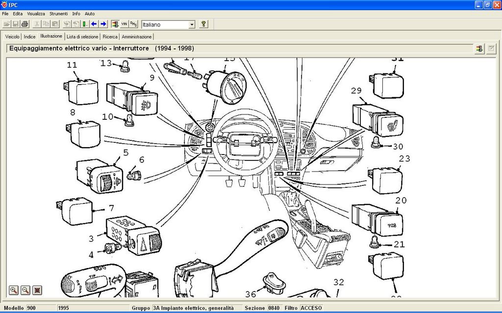

Re: 900NG - Retroilluminazione pulsanti
Ho fatto una ricerca veloce. E' un casino... Queste dovrebbero essere quelle della ng900; non so se per la 9.3 siano uguali. Sicuramente le ultime del 2002 hanno la strumentazione a led.
Interruttore (reostato, altezza fari) 4466967
interruttore (tutti gli altri) 4466439
interruttore alzavetri 4069373
interruttore fari 8500613
azard 4114898
lampadine stereo 4488375
SID (display) 4087482
SID (tasti) 4087417
Strumentazione:
- (illuminazione) 4087383
- (spie)4087409
- (l'epc la chiama "lampadina spia di ricarcica blu" Boh!) 4087425
- (contachilometri) 4087441
Modulo clima automatico:
display centrale 4383782
tasti laterali 9625575
Ho dimenticato qualcosa?

qualcuno sa come accedere alle lampadine per la retroilluminazione dei tasti per il lettore CD/radio 2DIN di una 93-OG del 2003?
...ho estratto lo stereo immaginando di smontare solo il pannellino frontale, ma non ho trovato viti o clip atti alla bisogna.
Non mi sono messo a smontare la scocca in metallo (pannelli laterali, inferiore e superiore, schiena) per non fare danni. Ci sono delle striscette adesive color grigio in prossimità del pannello frontale, ma applicate sulla scocca in metallo. Mi è sembrato brutto strapparle... ma se dovesse essere necessario ...
