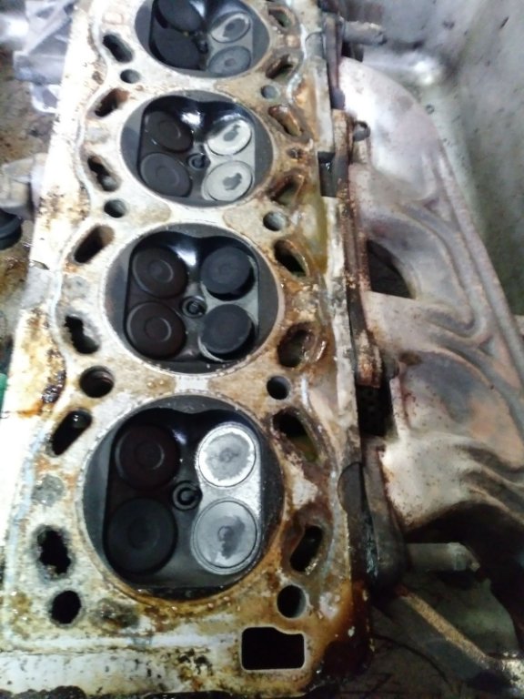

Da qualche giorno, e dopo ben 4 mesi di cure dal Maestro Natale a Ceccano (che non finirò mai di ringraziare per la sua disponibilità e competenza!), è tornata a casa la mia bimba :l :l :l
Anche a questo giro sono stati fatti tantissimi lavori, anche molto importanti; all'inizio il sospetto di una piccola perdita di liqudo (ed innalzamento della T in alcune condizioni) era sulla guarnizione testata.......ma dopo lo smontaggio ci siamo accorti che purtroppo la testa stessa era ridotta in condizioni pietose :x
Probabilmente in passato l'auto ha camminato poco e con sola acqua (oppure con liquido refrigerante troppo vecchio e quindi corrosivo); il risultato è stato una eccessiva usura della testa, che ho dovuto sostituire con una di recupero. Portata dal rettificatore, e rimessa a nuovo ovviamente.
