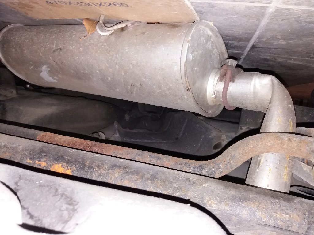

C900 ep- terminale scarico piegato
Ho piegato il terminale di scarico colpendo un perno/battente di un cancello. Vi posto una foto. Secondo voi si può raddrizzare?
- 20170625_190820.jpg (161.22 KiB) Visto 9098 volte
- Messaggi: 14883
Re: Terminale scarico piegato
No, puoi solo tagliarlo e saldarci una curva presa da un altra marmitta oppure sostituirlo con uno nuovo.
Grazie Marco. Saldare o adattare una curva stessa angolazione la vedo dura. Comunque vedrò. Mi era successo un mese fa all' uscita del mio cancello leggero urto si era sfilato il raccordo centrale, l avevo rimesso a posto, ma ieri all' uscita da un altro cancello tra l altro in piano è saltata completamente fuori. Non me l aspettavo una cosa del genere. Non mi sembrano così basse ste 900. È successo a qualche altro ?
- Messaggi: 13821
- Messaggi: 14883
Probabilmente avevi i gommini che sostengono la marmitta ai lati del silenziatore vecchi e molli quindi la marmitta ben piu' bassa della sua posizione ideale. Io sto notando che vanno sostituiti con molta frequenza eil campanello d'allarme e' quando senti battere un pochino la marmitta sulle strade parecchio sconnesse.
Non è strano per niente, anzi è un classico delle classic specialmente aero. I fermi dei cancelli sono micidiali. L'altra domenica sono passato a 20 all'ora su delle radici affioranti: un disastro, rumori pazzeschi di sfregamento....

Re: C900 ep- terminale scarico piegato
Grazie, ho letto di marmitte vittime dei perni dei cancelli.
Bisogna fare più attenzione. Poi sicuramente i tiranti in gomma fradici e lo scarico più basso. Aggiungo inoltre che al mattino ero stato ad un raduno in Valpolicella, all' uscita dalla cantina c'era da superare un dosso: avrà toccato? Boh non mi pare, non ho sentito nulla anche perché l ho superato pianissimo e sopratutto ci tengo a precisare ero sobrio. Ho anche una foto
