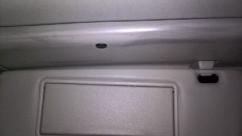

Ma levando lo stato appiccicoso....Levi anche il colore? :O

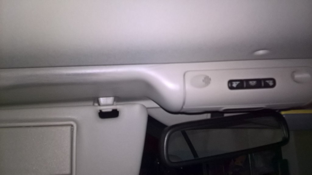

Sì compare il grigio...si vede nella foto con aletta parasol e

i miei sono beige...ed è la plastica ad essere di quel colore...quindi una volta rimosso lo strato appiccicoso sono tornati beige...
prova a smontare la parte superiore e a vedere di che colore è la parte interna!

guarda nel week provo in quanto pulendolo con uno straccio acqua e stop mi pareva diventasse nero...

putroppo no rimane grigio...azz vedo se lo trovo nuovo a buon prezzo
