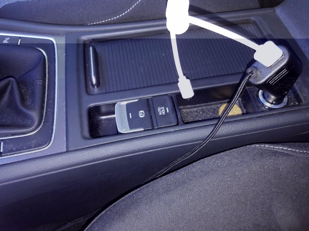

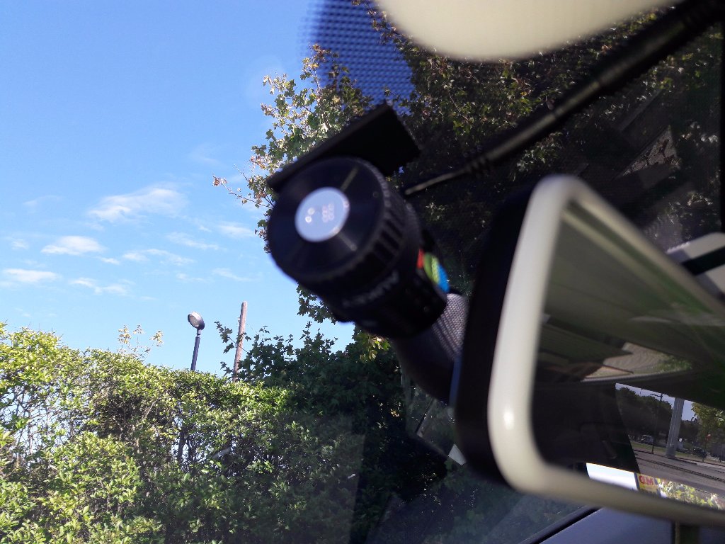

Io sull'elettrodomestico Golf ho montato questa (Aukey DR-H1):
https://gizchina.it/2016/08/aukey-dr-h1 ... tra-prova/
l'ho proprio cercata volutamente senza display, senza wifi, gps o altro (tantomeno ventose o fili penzolanti). Così facendo si ha un dispositivo piccolo, che non dà nell'occhio. Quando vuoi vedere il filmato togli la micro sd e la metti nel pc portatile, nel fisso, nello smartphone... 'ndo te pare!
Viene fornita con due cavi: uno lunghissimo che va a presa accendisigari (integra anche una presa supplementare in entrata Usb, così anche se hai l'accendisigari impegnato, puoi attaccarci lo smartphone per caricarlo), ed un altro che termina con prese da fusibile, per farlo montare sotto chiave nella scatola dei fusibili.
Non mi andava di usare quest'ultimo, dato che non ci campano nulla di fusibili, e la manodopera dell'elettrauto sarebbe costata il triplo rispetto al costo del baracchino.
Fissato dietro lo specchietto retrovisore (usa uno di quegli adesivi 3M potentissimi, non viene via nemmeno se ci attacchi un mattone), ho fatto correre il cavo sopra al cielo, poi lungo il montante sinistro, poi scendendo giù sino alla cerniera della porta, poi sotto la zona sotto il volante, poi lungo il tunnel a destra del ginocchio destro, e poi su fino alla presa accendisigari nel tunnel. Il filo è lungo abbastanza. Inizia a registrare quando giri la chiave del motore, finisce di registrare quando stacchi la chiave del motore, stop. Non ti devi ricordare di fare nulla, è a manutenzione 0. Se poi cambi macchina lo togli e lo metti su un'altra, senza aver bisogno dell'elettrauto.
Il cavo oltretutto è rivestito di cordina intrecciata, quindi quasi indistruttibile.
Risultato: estetica pulita, niente accrocchi, buona qualità dei video.
La foto non rende giustizia, l'apparecchio è veramente piccolo e per nulla invasivo, non si nota nemmeno dall'esterno, bisogna proprio farci caso. La foto al montante era inutile che la postassi, si vede il montante... e basta, dato che il filo corre sotto alla copertura in simil-stoffa, che lo tiene anche ben saldo, c'è proprio lo spazio giusto.
La recensione dice che è un limite il non avere il display, ma in un display da un pollice e mezzo, che cacchio ci vedi?
Preso su Amazon (volevo essere sicuro di restituirlo nel caso in cui non mi fosse piaciuta), ma su Amazon non sempre disponibile, si trova comunque su siti come Gearbest, Geekbuying, Aliexpress, LightInTheBox, ecc... oppure eBay:
http://www.ebay.it/itm/Aukey-HD-Traveli ... Sw8btZfxbO
Registra su micro Sd non fornita, io ho messo una sd da 32gb per sicurezza, ma anche con 16gb si va via lisci. Vengono registrati dei files da 500mb, quando la memoria è piena la registrazione è sempre garantita in quanto vengono cancellati i files più vecchi, come detto non c'è mai da fare nulla.
Non è necessaria una grande precisione nel cercare la posizione di montaggio, basta che sia abbastanza centrale e che non vi siano cose che ostacolino la ripresa, tipo il Telepass oppure la cornice nera del parabrezza. Una volta montato si regola l'altezza giusta (per evitare di filmare troppo cielo o troppo cofano) tramite l'apposita rotella, bella dura, che fa sì che una volta scelto il click desiderato poi non si muove più e non perde l'oerientamento verticale nemmeno se si tocca, ad esempio per togliere e rimettere la Sd. Sd che viene espulsa con un click (quindi si preme, così come per metterla), da sotto, molto comoda.
