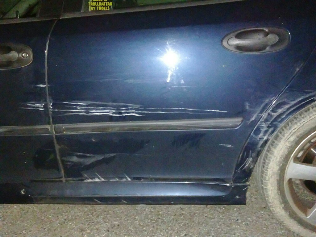

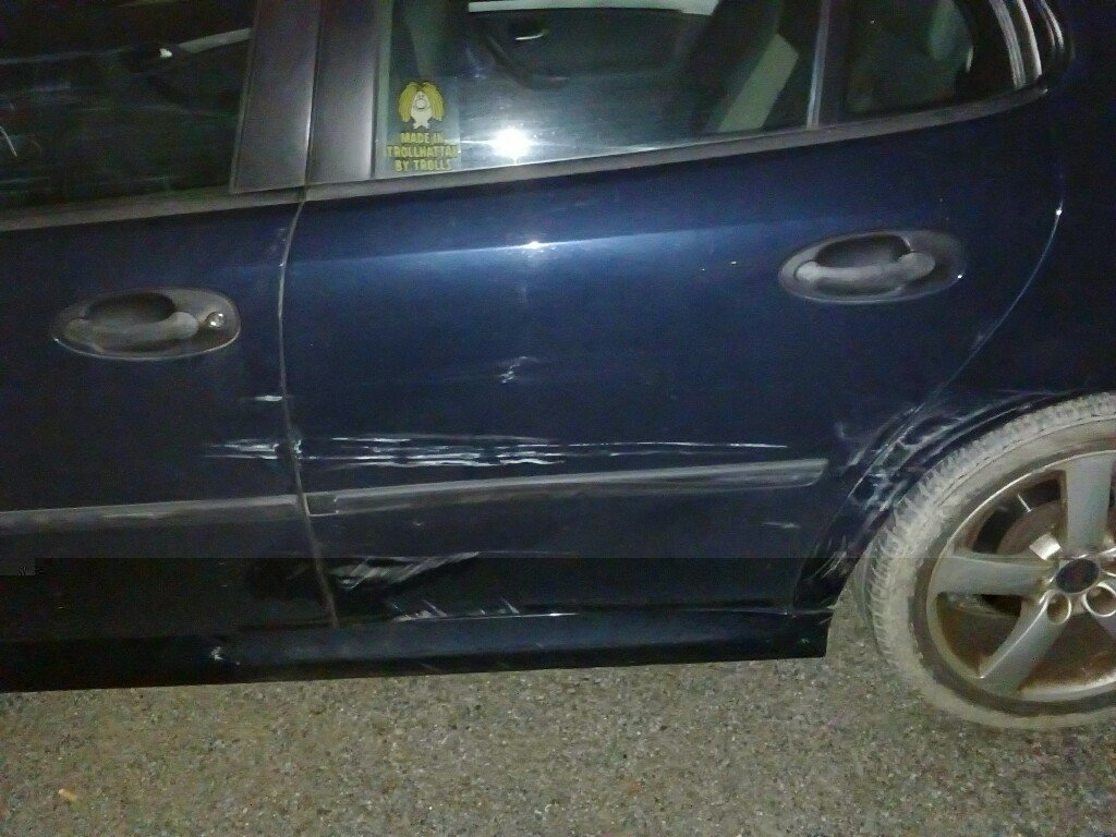

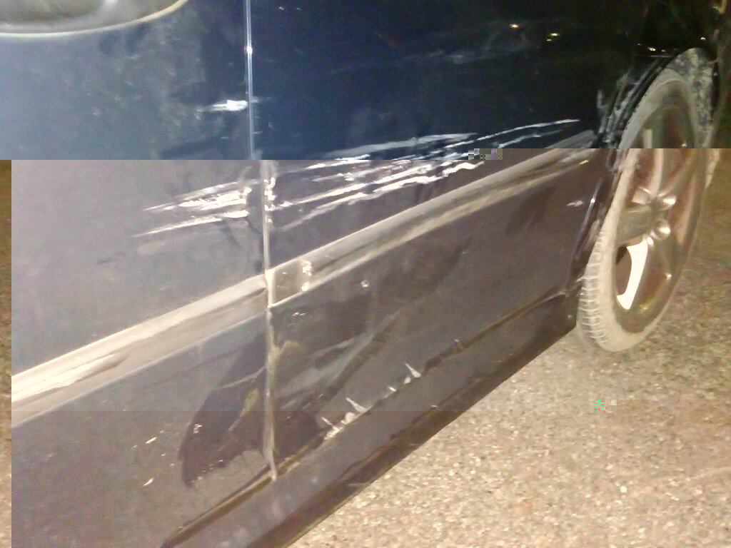

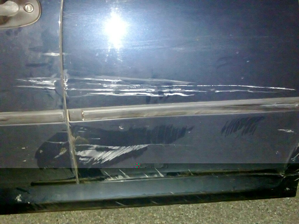

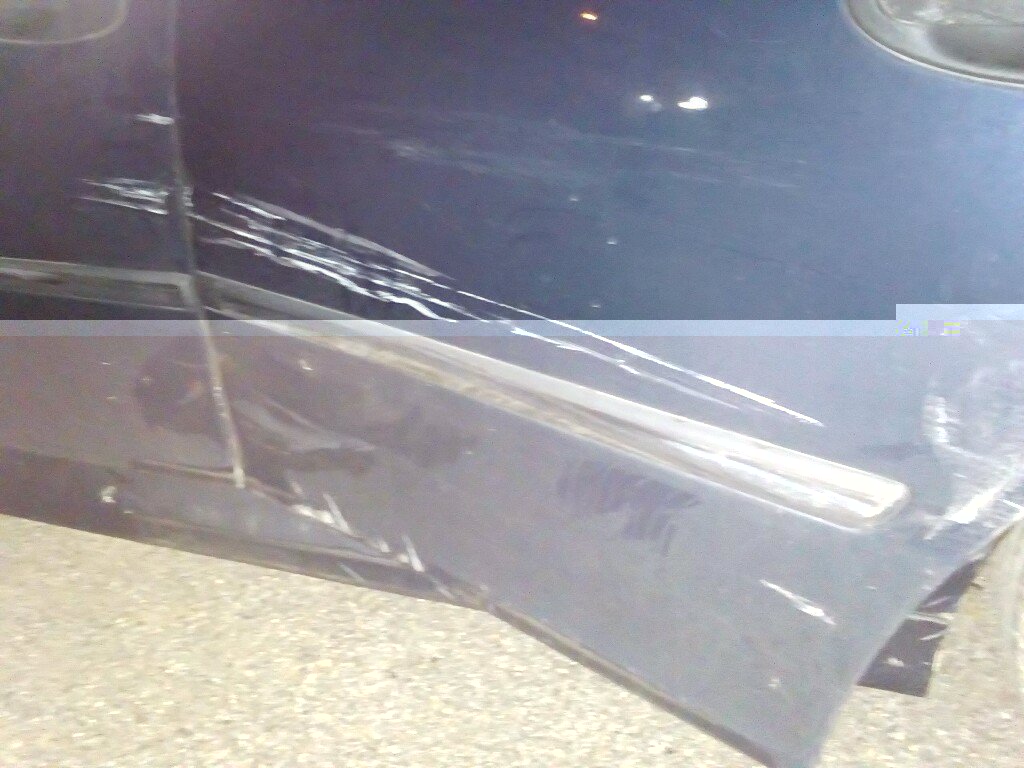

Ciao a tutti,
oggi una lancia ypsilon ha cercato di "provare" la comoda panchetta posteriore della 9-3
secondo voi la porta posteriore va sostituita oppure è riparabile?

Re: 9-3 "leggermente" sinistrata
Azz
mi dispiace vinz

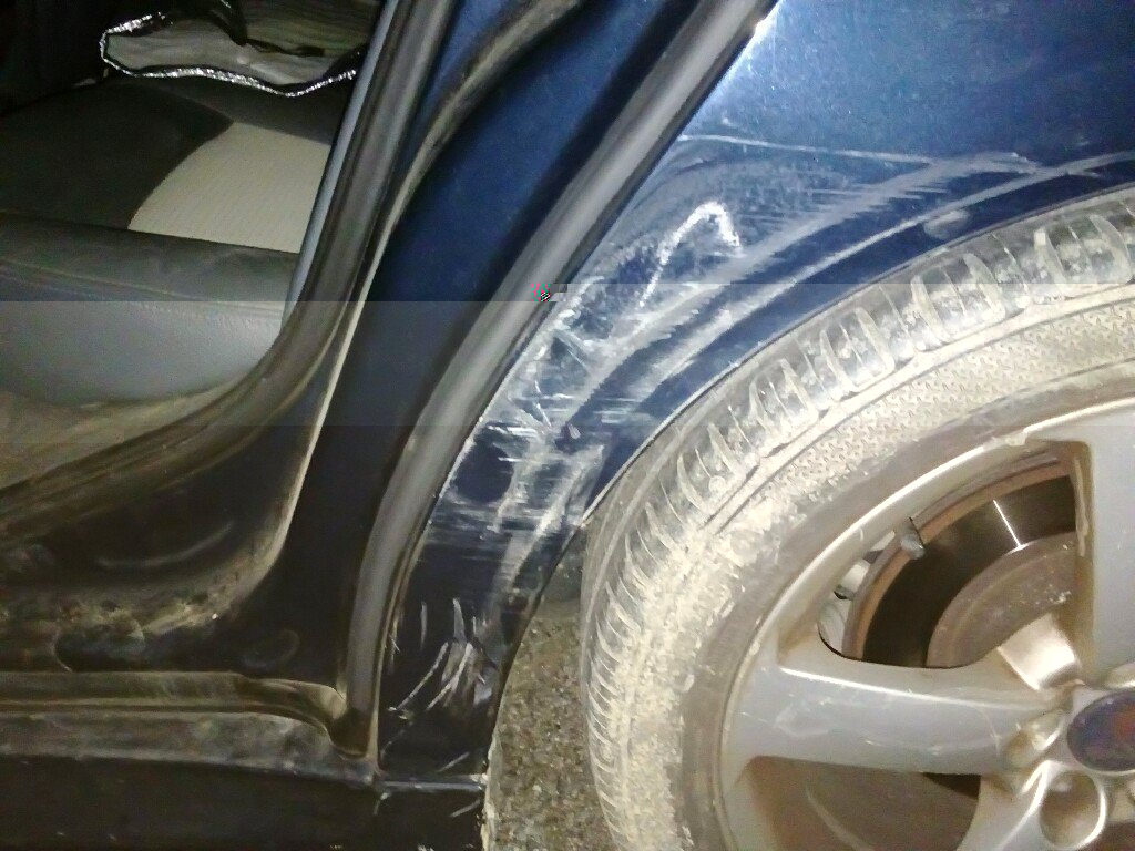

Sembra riparabile, ad occhio e croce. Non ha preso la ruota di dietro, vero?
Si, una bella botta... Sembra comunque riparabilissima, anche se a volte "rimediare" il pezzo da un demolitore può essere più pratico e conveniente.
La porta si è piegata all'interno...ecco magari c'è una traversa dietro che è difficile da sistemare..
Forse effettivamente trovare un ricambio usato/nuovo è la scelta migliore.
È successo alle 17.30 ed era già sera....non ho visto se ha preso anche la ruota...segni evidenti non c'è ne sono.
Dopo l'intervento della polizia stradale ho guidato l'auto è sembra andar dritta.
Conviene smontare la ruota e controllare i braccetti della sospensione?
- Messaggi: 15695
Fai controllare la convergenza delle ruote posteriori
Ok, grazie, mi appunto di far controllare la convergenza

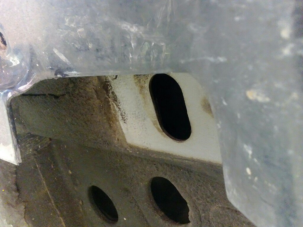

Tra l'altro ora ho notato che sono saltati i supporti di sollevamento per il cric, quindi la botta l'ha presa anche la minigonna e forse anche sotto

Quei supporti rischi di perderli per strada di loro

Sicuro che qui tamponi non l'avevi già persi ?
E' molto semplice perderli...
Ti conviene sicuramente rimediare una portiera e riverniciarla, le ore di mano d'opera per risistemare quella sicuramente costano piu' di una portiera usata .
Scusa perche la portiera che rimedia in un autodemolizione non la devono carteggiare e verniciare dentro e fuori?
Un'ammaccatura simile un battilamiera che sa il fatto suo in due ore te a sistema
Una portiera senza bozzi la stucchi leggermente dove ci sono piccole imperfezioni la levighi gli dai il fondo e la vernici molto rapidamente e senza problemi, riparare quella invece sono almeno 2 ore di lavoro solo per ribbaterla che fanno minimo 80Euro +I.V.A. poi bisogna vedere quanto e' esperto il carrozziere, come la ribbatte, quanto stucco ci mette e come sara'la riparazione con il passare del tempo...capita che uno strato sbagliato di stucco faccia crepare la vernice nel tempo, io eviterei di rischiare .
Ho capito, ma se la prendi di colore diverso il tempo che perdi per riparare questa lo perdi per carteggiare e riverniciare la "nuova" portiera il lato interno.

- Messaggi: 14887
Ambedue vanno per forza di cose carteggiate prima di riverniciare
A dire il vero prima di riverniciare la vernice sottostante andrebbe rimossa, tutta, non si dovrebbe verniciare sopra ad altra vernice...ma nessuno lo fa.

Scusa Marco, ma se trovi una portiera dello stesso colore dell'auto tu te la fai riverniciare anche internamente?
- Messaggi: 14887
Ma che c'entra l'interno se non si vede. Ovviamente lo lasci come'. Una volta rimontato il pannello interno...chi lo vede che e' di un altro colore.
- Messaggi: 19817
Marco lo lasci com'è se la trova dello stesso colore.
Ma se il colore è diverso e il carrozziere la deve riverniciare anche dentro (parlo dei "tagli" ovviamente e del visibile) gli conviene riparare quella "bottarella" . E questo che cerco di dire
Anche perche, non dimentichiamoci, che la portiera (nello scasso) la deve comunque comprare. E minino deve sborsare 100/150 euri.

- Messaggi: 14887
Agosti' da qualsiasi carrozziere vai ti dice che e' meglio procurarsi una portiera sana che fa molto prima a riverniciarla e ovviamente si spende di meno. Ribbattere una porta non e' facilissimo dipende dal punto in cui sono le ammaccature, se sono facilmente accessibili pure pure se sono in punti ostici ci vuole un gran manico e santa pazienza ... che in pochi hanno oggi giorno. Tutti i carrozzieri preferiscono la facilita' del lavoro e la velocita' di esecuzione. Per il cliente significa minori costi e migliori probabilita' di un lavoro ben eseguito.
Bhe nel caso specifico io dico che va aggiustata.
Perche trovare una portiera di un colore diverso ti costa di più, tutto qui
