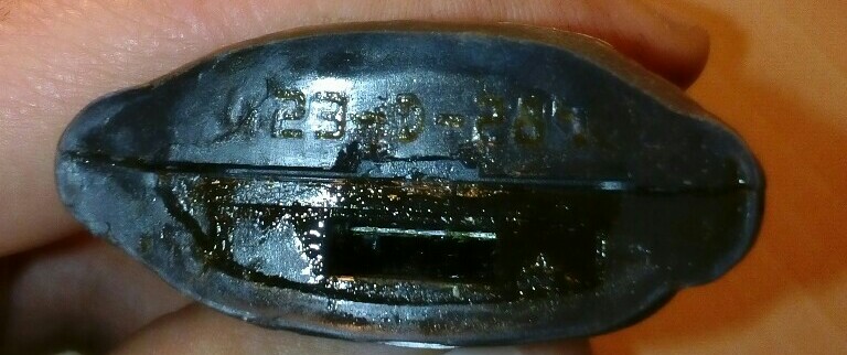

Tra l'altro ho scoperto di avere i telecomandi "difettosi"
Data di costruzione del telecomando 423
Vabbè finchè funzionano...
