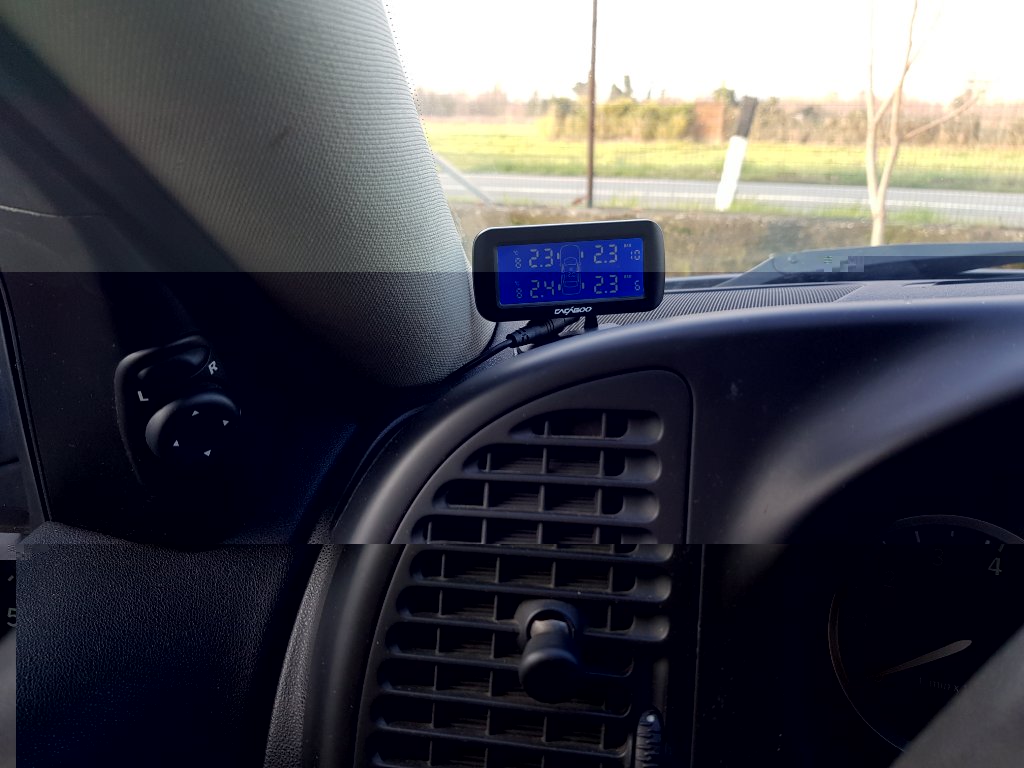

TPMS AFTERMARKET
ho istallato questo aggeggino della cacagoo
Nome a parte non male!
- 20180322_074800.jpg (116.88 KiB) Visto 7350 volte

Re: TPMS AFTERMARKET
È bellino e non troppo ingombrante!! Misura anche la temperatura? Figo!
I sensori sono nei tappini, giusto? (Nel senso: non è un pezzo intero come i tpms che si infilano da dentro il cerchio, cosa ovviamente fattibile solo dal gommista)
I sensori sono sul tappino esistono anche quelli interni dello stesso modello ma ho evitato.
Misura pressione temperatura e tensione batteria auto.
Allarme di bassa e alta pressione e di batteria scarica dei sensori
Carino. E' il kit che si trova sull'Amazzone, vero?
Si l'avevo comprato su amazon per mia moglie visto che mi ha percorso 15 km senza accorgersi di aver bucato
Poi mi è piaciuto l ho tenuto per me
Sensori sul tappino... Soluzione molto piú pratica di quella interna. Durata stimata della batteria? Quando esaurita la carica, basta cambiare il tappino, giusto? Li vendono anche separatamente avendo questo sistema?
Un sensore originale nella mia mi ha abbandonato (10 anni e qualche mese, come previsto dalla casa... Speravo che facendo pochi km durasse di piú! Vedremo gli altri).
Ho preso un aftermarket dalla Germania, al costo della metà ca. Di uno originale, sperando che funzioni. Peró mi tocca farlo mettere e non costerà meno di €20.
Ma i sensori sul tappino non li usano di serie xchè se li fregano, piú smart o cosa?
Ciao
Ciao
La batteria nel tappino si può cambiare .
Il sensore sul tappino é magari leggermente più impreciso e senz'altro meno professionale.
Non credo che esista il ricambio del singolo tappino visto il basso costo... in sostanza si tratta di un prodotto usa e getta quando si romperà
Quindi il tappino preme sulla valvola, tenendola aperta....per ricavare il valore della pressione?
Quindi la tenuta della pressione della gomma è affidata al tappino e non alla valvola?
Si ma la valvola rimane , la sicurezza non è in discussione secondo m'è
