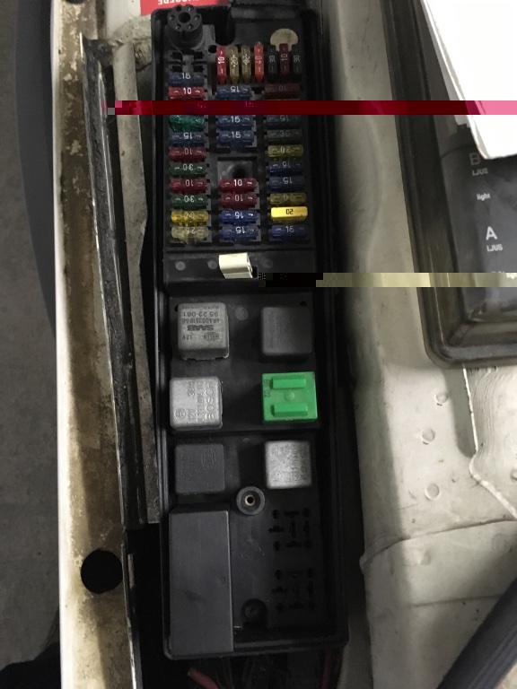

Non mi funzionano gli abbaglianti sulla C900, quando li accendo si spengono le luci davanti. Cosa devo controllare? Rele rosso grande come sulla 9000?

In pratica quando passi da anabbaglianti ad abbaglianti ... si spengono i primi e non si accendono i secondi?
Nel lampeggio? Che succede?

Si, esattamente
Non funziona, tiro la leva ma non succede niente, sento solo scattare il relais.

Allora il problema è dal rele ai fari.
Potrebbe proprio essere lo stesso rele, che hai diagnosticato, la causa.

Ho avuto lo stesso identico problema sulla 9-3... risolto in un attimo sostituendo un solo relè, quello arancione. Macchine diverse, ma il principio credo sia lo stesso...

Anche sulla mia c900 non funzionava niente a livello di luci stop frecce ecc. ecc. cambiando i rele' ho risolto tutto :)

Il relè è quello nero grande in basso a sinistra? Non riesco a togliere, cosa faccio? Tiro forte?

Sul coperchio in corrispondenza dei relè dovrebbe esserci l'indicazione della loro funzione.... mi sembra infatti di leggere "light"...
Per toglierlo, magari fai piano piano leva con un cacciavitino e prima di tirare forte, cerca di smuoverlo un po'... sono montati a pressione, ma col tempo si incollano un po'..

Sono passato dal meccanico, il relè funziona, ma non fa bene contatto nel suo alloggio nel porta fusibili. Per il momento il meccanico ha risolto, ma appena mi torna la 9000 gli lascio nuovamente la Classic.
