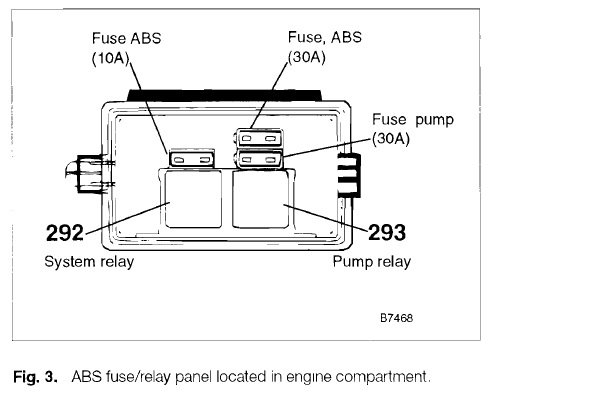

Intendo il 292

Me lo sono chiesto anche io.....devo trovare informazioni in merito. Sarebbe il primo incriminato.

c900 non hanno sistemi elettronici evoluti, ma solo (nel mio caso) un ABS primordiale.Lucantropo ha scritto: ↑martedì 17 aprile 2018, 14:45Potrei sbagliarmi, ma non credo che esista, non penso che le C900 avessero un sistema di frenata già così sofisticato dal punto di vista elettronico.
Che io ricordi quella generazione di Saab aveva solo ABS e sistema frenante a circuito sdoppiato in diagonale, per evitare che in caso di malfunzionamento, i freni smettesserod i funzionare tutti e 4 contemporaneamente, ma semmai solo 2 su 4.
EBD & co. non mi risulta ci fossero nemmeno sulle 900NG/9-3OG, forse sulle 9-5OG... le prime, di cui sono certo, ad avere un bel corredo di sigle sono state le 9-3NG (ABS, EBD, ESP, CBC, MBA...)
E le auto con ABS presentano 3 circuiti indipendenti che escono dalla pompa freno: uno per ogni ruota anteriore ed uno unico per le ruote posteriori.
On cars with ABS, the master cylinder has three brake circuits:
Individual circurts for each front wheel and one circuit for
the rear wheels. The master cylinder is integrated with other
ABS components to form the ABS unit.
Ovviamente tra la pompa freni e le ruote è frapposto il modulo ABS, nel quale arrivano i tre circuiti e dalla quale ripartono.
