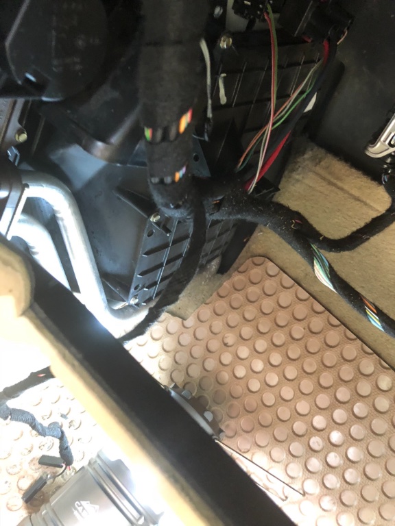

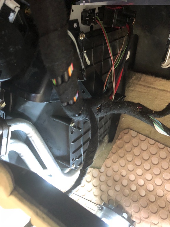

Salve di nuovo a tutti anche se il mio nome e' SEcabrio, adesso possseggo una 9-5 2,3t Wagon modello ARC
Di recente il climatizzatore non aziona piu' la ventola per l'aria fredda.
O meglio.. l'aria fredda nell'abitacolo arriva dalle bocchette.. ma non soffia piu'.
Ho fatto la prova di ricerca automatica del guasto premento i tasti AUTO + OFF e il display del condizionatore mi segna il seguente errore:
01 -21 - ho controllato sul Saab ACC Error code e cosi' recita:
.."DC motor, air recirculation flap - open or short circuit"
Dai disegni Saab non e' molto chiaro dove sia questo motorino...
- Ho smontato il Cassetto del Lato passeggeri
- Ho tolto il rivestimeto inferiore del lato passeggeri
Mi compare la scatola del filtro aria condizionata (che cambiero').. ma del motorino come rappresentato nel disegno non c'e' nessuna traccia.
Qualcuno sa aiutarmi? Qualcuno ha avuto un'esperienza simile?
Grazie
P.S> ecco il link di con le assonometrie smontaggio del motore:
https://www.scribd.com/doc/221791/Recir ... r-Saab-9-5

Sapresti dirmi dove si trova?? spe...metto qualche fotoblacknight ha scritto: ↑martedì 26 giugno 2018, 22:07Ciao non so se può esserti d'aiuto..
a me sulla 93 del 98, analogo problema non partiva il comando ventola clima automatico, si era bruciato il resistore che si trova sotto il cruscotto lato passeggero..
- Con3(1).jpg (131.91 KiB) Visto 10831 volte
- Cnd1.jpg (141.68 KiB) Visto 10831 volte

Ciao SEcabrio, la domanda era perché, come ha detto anche Marco, forse la cosa riguarda il ventilatore. Ho studiato un po' qua e là ma non ho mai dato l'esame di pratica sulla climatizzazione della 9-5, ma so che seppur più raro dei leveraggi rotti, anche il guasto al ventilatore é qualcosa che può capitare sulla (comunque cara) 9-5.
Personalmente credo anche che i codici difetto del clima non sempre siano infallibili, o che forse i guasti possano anche influenzarsi l'un l'altro.
Per verificare comunque il ricircolo (si può rompere la leva, si può bruciare il motorino, si possono rovinare gli ingranaggi), forse queste immagini ti possono essere utili:
http://www.fairwayacademy.org/saab-95-h ... or-repair/
giusto per aiuto, se per caso fosse altro (o comunque perché siam in argomento) riporto anche platonoff e saabworld con qualche foto come riferimento dei pezzi e la loro posizione (dovrebbe esser un po' scomodo e abbastanza in fondo quel motorino)
http://photo.platonoff.com/Auto/2009101 ... or_Repair/
http://saabworld.net/showthread.php?t=28674

Grazie!Ho smontato il motorino R quello vicino e semplice da smontare sul lato passeggero. Mi accingero' presto a controllare la ventola centrale.. Ho riprovato aria calda - ari fredda si sente uno strano rumore sordo tipo tac-tac-tac-tac- di ingranaggi all'interno del cruscotto..
Dove si possono comprare eventulamente i braccetti di ricambio?

Ho il Motorino ma non i braccetti...secondo te come dovrei procedere nella ricerca del guasto? Mi pare veramente come cercare l'ago in un pagliaio. Ho notato tra l'altro una miriade di ingranaggi in plastica all'interno di un carter di plastica nella parte inferiore lato passegero vicino al cambio, che non mi sono neanche azzardato a toccare.. HO controllato il Mororino R non mi pare rotto..o meglio non vedo nessun tipo di rottura come rapresentata nelle foto dal sito che mi hai che mi hai allegato..
Passero' al motorino superiore presto anche se non ' molto facile arrivarci con le chiavi o il cacciavite. Dopodiche' andro' a controllare nel vano tergicristalli la ventola..
Il cavo sensore ventola dove si trova esattamente??

La macchina l'ho presa l'anno scorso e il clima ha sempre funzionato. Ha smesso circa un mese fa inspiegabilmente..
Per ora non ho trovato nulla che non va eccetto il filtro sporco che ho subito cambiato..
Per caso il sensore e' questo?
https://www.ebay.com/itm/NEW-Saab-9-5-A ... Sw1Zpa8qof
Dovrebbe stare sotto nel vano anteriore della ventola AC sotto il tergicristalli, vero?
