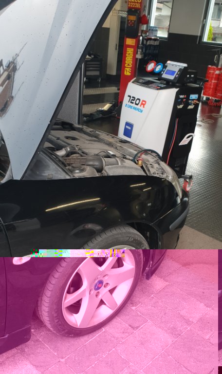

Ho trovato un centro Driver Center dove oltre gomme,revisioni ecc ricaricano il clima. Ha appena collegato il tutto

Funziona !!! Iniettati 101 grammi di gas, praticamente vuoto mi han detto.
Il macchinario ha effettuato il "flush" del sistema ed ha testato se c'erano perdite con esito negativo.
Però siccome me l'ha fatto tutto in un colpo ci potrebbero essere delle microperdite difficili da diagnosticare se non col passare dei mesi o anni per come lo uso io XD
