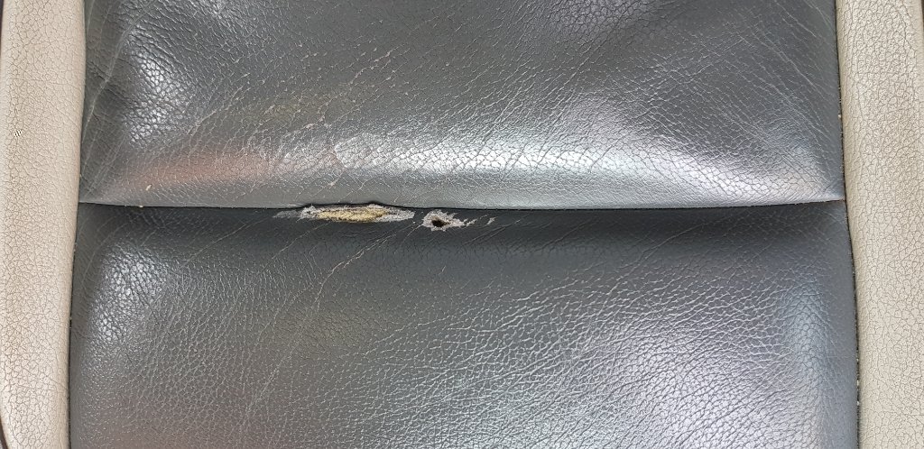

Metto una foto del sedile lato guida della mia V6.
Tenuto conto che dovrà durare altri 7 anni :terryfyed:
Come potrei procedere per una riparazione fai da me?
Esiste un buon kit di riparazione?
Grazie!

Riparazione fai da te te la sconsiglio...anche perché io punto che ti si è rotto era una piega del rivestimento originale che ha ceduto per usura e quindi anche se tu riuscissi a cucire andresti a fare la cucitura su una pelle che prima o poi cederebbe di nuovo, a questo punto hai due alternative IMHO:
- comprare un nuovo rivestimento dello schienale a meno di 300-400€ non trovi nulla salvo colpo di fortuna da ricambiata che ha qualcosa in stock
- più convenientemente andare da un buon tappezziere che rifà il pezzo intero e lo cuce, oppure ancora se sa riverniciare la pelle tappa il buco con mastice e poi rivernicia, anche se questa soluzione è sicuramente meno duratura (sebbene la più economica)
Dipende solo dal tuo budget, io consiglio sostituzione da tappezziere

Re: 9-3 NG come riparare i sedili in ecopelle?
Prova sul sito maptun ricordo che aveva uno stock di molti rivestimenti dei sedili della 9.3 Ng a prezzi molto buoni. Comunque ripararlo è una sciocchezza basta sfoderare il sedile e far rifare la cucitura un paio di mm distante dalla cucitura rotta. Se sei in grado di sfoderare e rifiderare il sedile da te te la cavi con 2 spicci.
