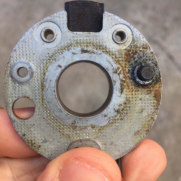

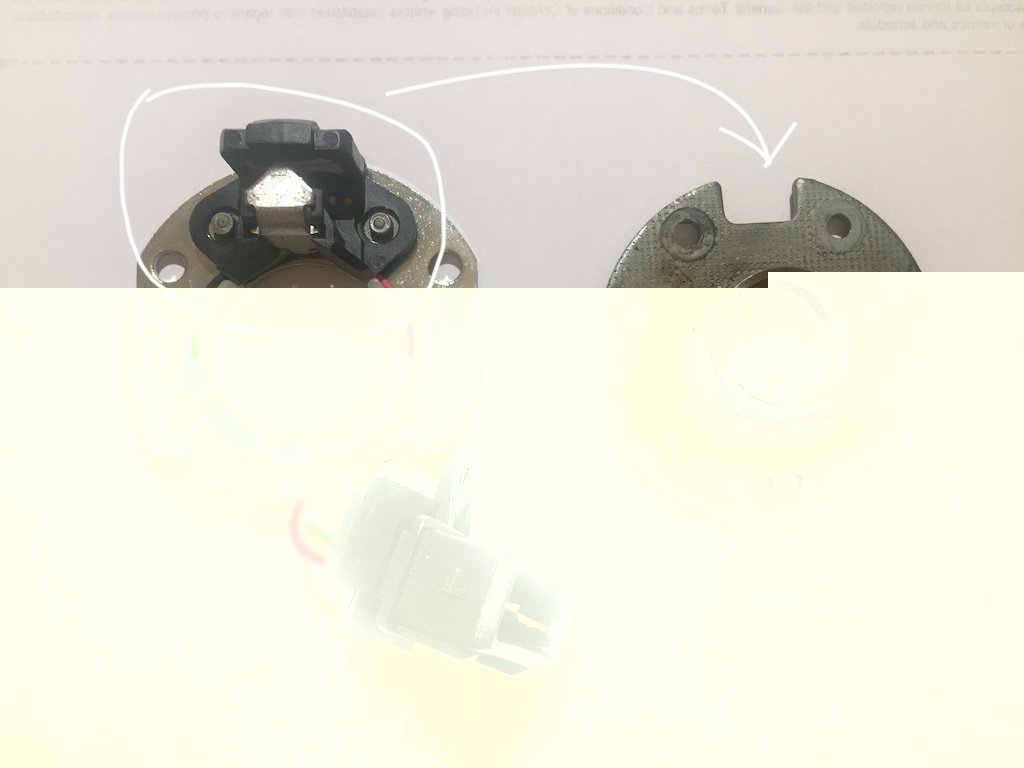

Sto per ordinare il sensore di impulsi, l'ho trovato su due siti (skandix e R&D), entrambi dicono che il sensore va smontato dalla piastra con cui viene venduto e rimontato sul quella del mio spinterogeno. Ma che rivetti sono quelli da utilizzare? E' un lavoro che si riesce a fare a casa o serve una macchina apposta? Grazie
- IMG_5229.jpg (80.06 KiB) Visto 17419 volte
- IMG_5228.jpg (56.61 KiB) Visto 17419 volte
Saab 900 ep Cabrio my '92
- Aldo Pascone
- Messaggi: 653
- Località: Bari
Re: c 900 ep problema: si spegne o non si accende e poi va
L'impulsore si infila a mano nella ghiera (fig.2) e lo si fissa con un fermo di ferro con una pinza a punte tonde ad espansione ,non ci sono rivetti,quelli che vedi servono per il fine corsa dell'impulsore.Se hai problemi nel montaggio segui lo spaccato dello spinterogeno sul EPC Saab 900.

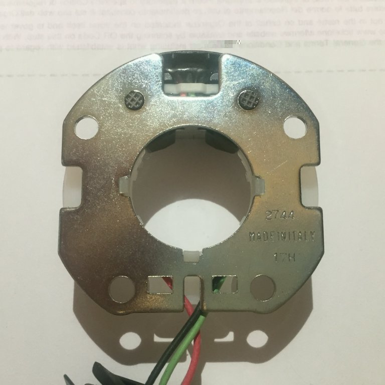

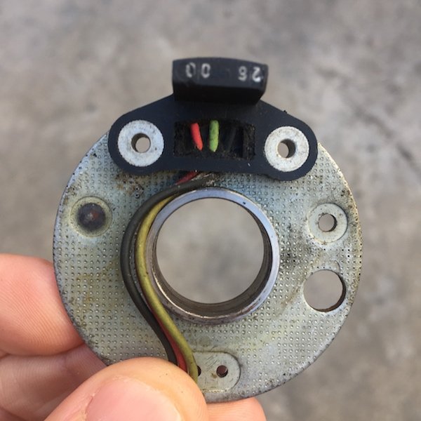

DUnque, oring e nuovo implusore sono arrivati.
Adesso però devo trasferire l'impulsore nuovo sulla piastra vecchia.
Consigli su che tipo di rivetto usare?
Grazie
ps, roba made in Italy (Facet) comprata inOlanda
Grazie

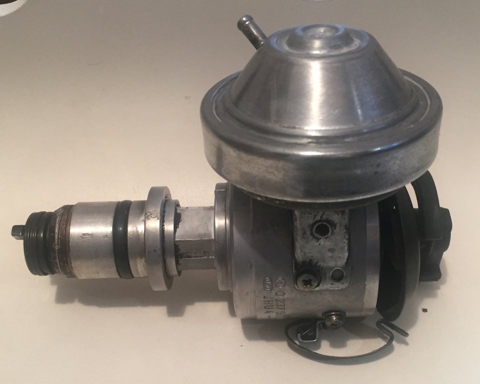

Re: c 900 revisione spinterogeno - Sostituzione Impulsore e oring
Eccomi qui di ritorno dalla officina dove mi hanno revisionato lo spinterogeno.
Cambiato l'oring e l'impulsore.
Per chi dovesse avventurarsi mi hanno detto che l'impulsore oggi disponibile, da adattare, è molto rognoso da montare. Sia per via di trovare rivetti bassi che per il passaggio dei cavi.
Domani lo monto sull'auto, spero funzioni!
