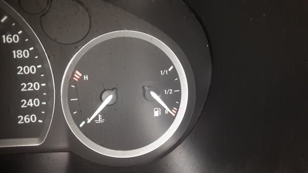

Niente da fare, qualche tempo fa avevo scritto un post in cui dicevo che nonostante il kilometraggio la mia 9-3 era ancora un gioiellino e da quel momento sono iniziati i problemi :D
Ieri sera mi sono accorto che la lancetta della temperatura si è assestata poco sopra la canonica metà ed è rimasta stabile per tutto il viaggio:
Ho pensato subito al termostato bloccato chiuso...poi però stamattina sono andato ad accenderla dopo 7 ore di fermo e ho trovato la lancetta più in alto rispetto alla sua posizione normale da fredda:
Allora ho automaticamente pensato che si fosse in qualche modo starata la lancetta anche perché il margine di errore è esattamente lo stesso sia da fredda che da calda. Poi però partendo mi sono accorto che è entrata in temperatura molto più in fretta del normale...quindi a sto punto mi affido a voi: l'ipotesi del termostato bloccato è la più plausibile vero?

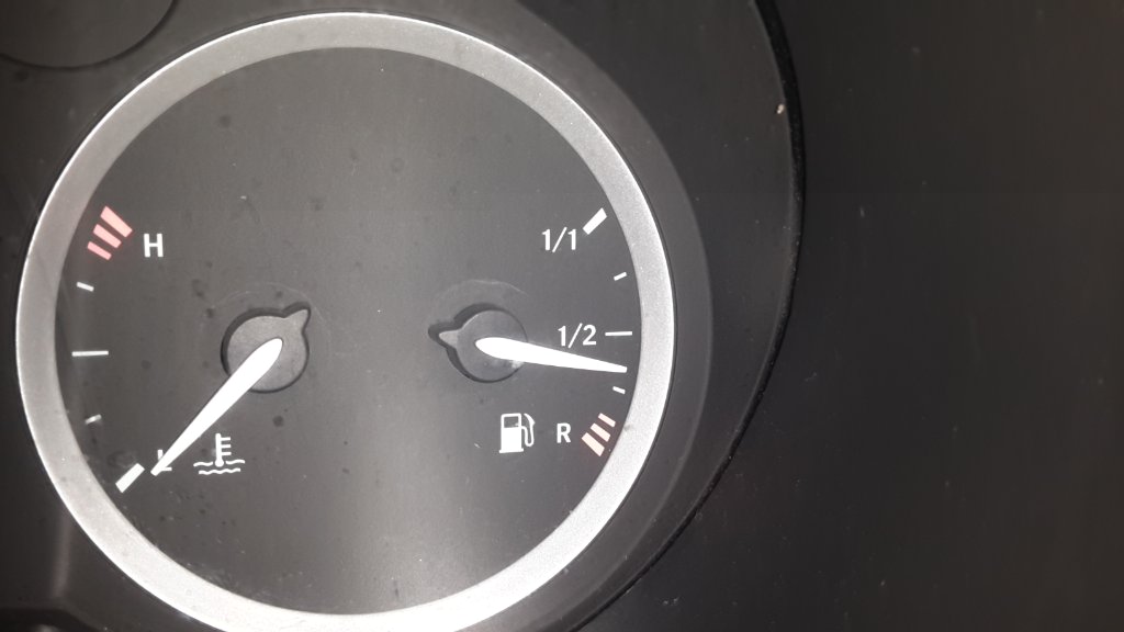

Tiro di nuovo fuori il topic per aggiornare la tradizione dei guasti durante i raduni :v
Prima di partire per Napoli faccio il pieno a tappo contando di tornare senza fare rifornimento. :dealer:
Quando arrivo in albergo indica poco sotto la tacca più in alto,
quando la riprendo segna pieno-pieno,confesso che la prima cosa che ho pensato è che Desertstorm,sempre in vena di offrire
ci avesse omaggiato di un pieno notturno :D :D :D
Quando arrivo a casa,dopo 910 km, la lancetta è poco sopra la tacca centrale e parte il sospetto
il SID segna 190 km residui e a quadro spento la lancetta resta come vedete.
Quadro spento
