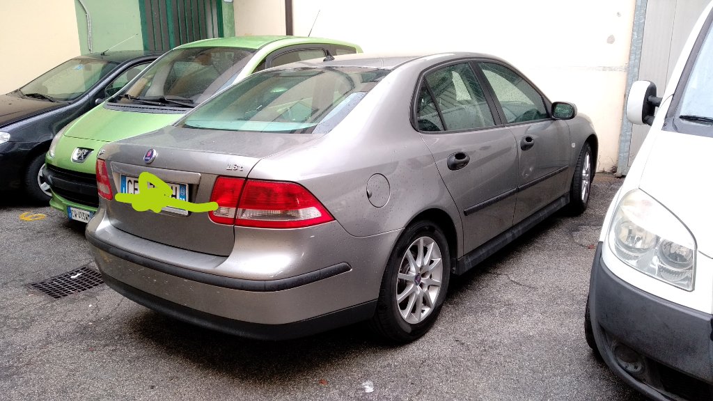

93NG Qual è e dove si trova il codice vernice dell'auto?
Ethos
- Messaggi: 59
- Iscritto il: venerdì 9 novembre 2018, 19:25
Vorrei colorare anche le minigonne dello stesso colore
- IMG_20181109_214115.jpg (144.33 KiB) Visto 3865 volte

da qualche parte forse sulla targhetta sulla porta e mi sembra anche nel vano portaoggetti c'e' il codice del colore. Guardando uno dei depliant consegnatimi quando l'ho comperata potrebbe essere....ma non ne sono sicuro.........meglio trovare il codice........quando l'hai letto vediamo a quale corrisponde..........

Quando si era rotto il meccanismo di apertura del vano portaoggetti ,quello grande davanti al passeggero, mi ero recato, previa telefonata di consenso, nell'ultima Roccaforte per montarne uno di usato e l'addetto mi aveva informato che appartenendo il cassetto ad una vettura con vernice di colore diverso dalla mia il codice riportato era inesatto.......questo non so se e' il 5 o il sei. Il mio e' il 3. Rarissimo l'11 visto solo in concessionaria e mai sulla strada.....

qualsiasi carrozziere con i comparativi te lo ricrea uguale

Purtroppo se il vano portaoggetti è cambiato, probabilmente anche la targhetta col codice colore è cambiata, ammenochè non sia uguale.
Mi sfugge però il fatto che la targhetta non sia in una parte fissa del cruscotto e non proprio nel vano.
Proverò a vedere sulla mia.
In difficoltà semmai, il carrozziere saprà trovare il codice corretto, sono specializzati in questo.

Come ti hanno già detto, il codice colore lo trovi nell’adesivo all’interno del vano portaoggetti dove sono indicate anche le pressioni corrette di gonfiaggio degli pneumatici.
In alternativa puoi decodificare il VIN della macchina con uno dei tanti siti disponibili in rete, in questo modo avrai a disposizione una serie di info sulla vettura, tra le quali il colore. Il VIN lo trovi sulla targhetta nera che vedi in basso a destra aprendo la portiera lato guida.
