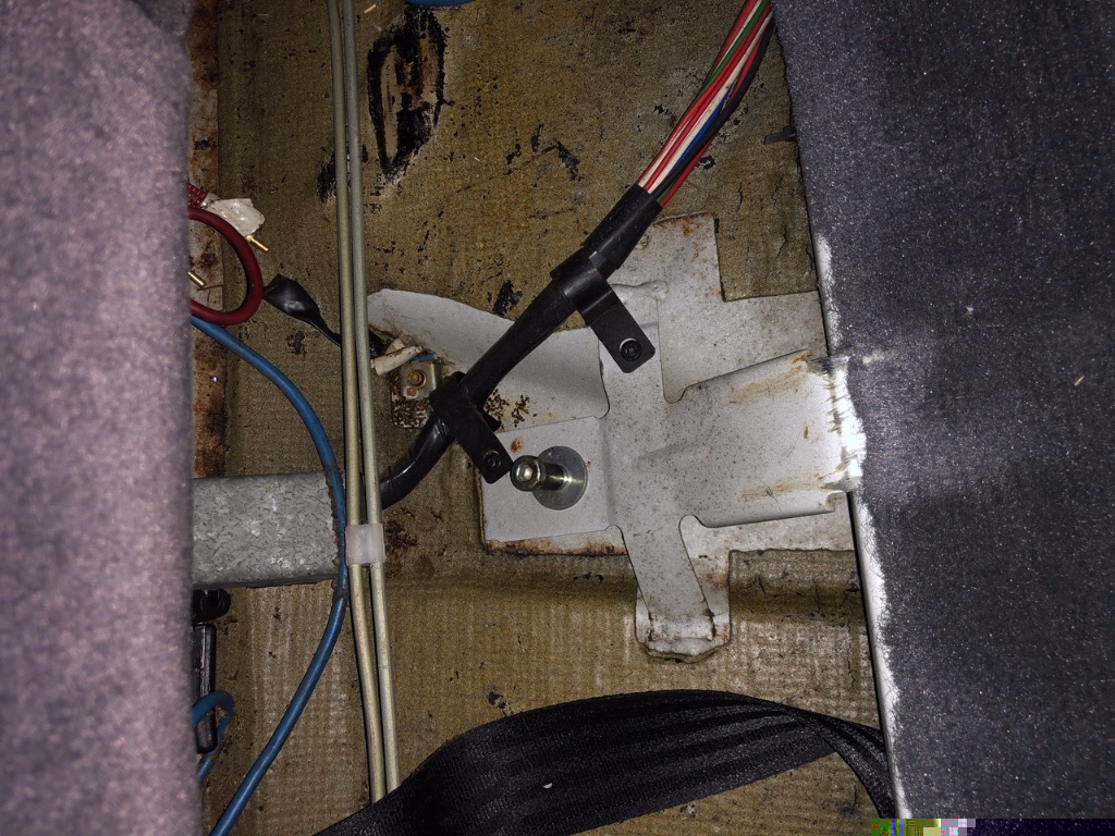

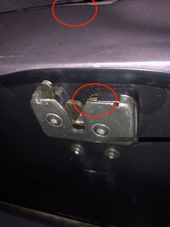

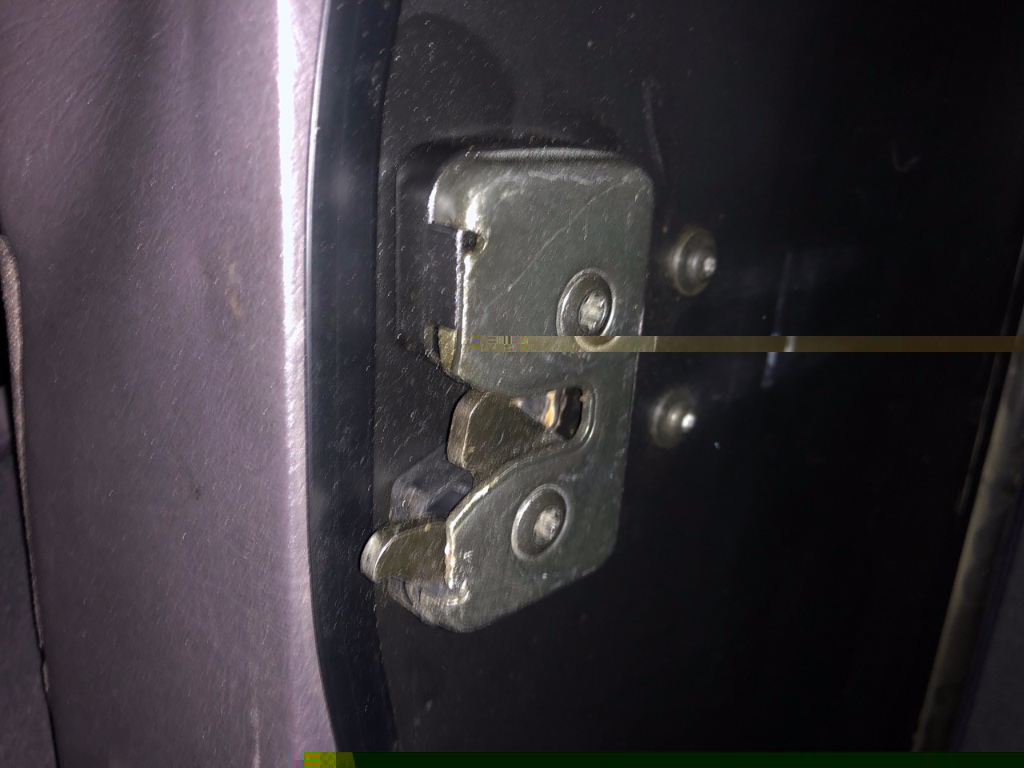

Messaggi: 8461
Re: Pulizia interni Saab 900 turbo s
Ecco il sedile posteriore
sabbages
Messaggi: 87
Iscritto il: giovedì 27 dicembre 2018, 16:39
#9 Messaggio da leggere da sabbages »
Grazie mille! Ma non vedo la fettuccia! Come fai a sbloccare il sedile?
Inviato dal mio F5121 utilizzando Tapatalk
Messaggi: 8461
All'altezza del cerchio tagliato c'è la fettuccina, mentre il cerchio completo è la parte che la fettuccina sblocca/muove
