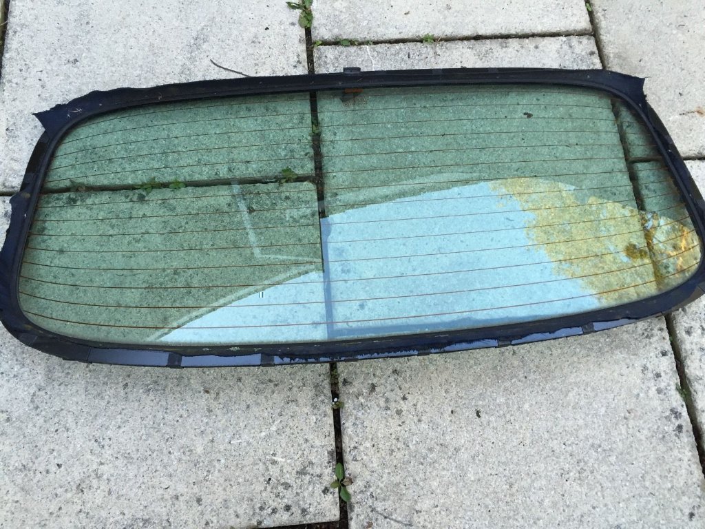

Re: Smontaggio lunotto posteriore
Ciao ho trovato un lunotto di una 9.3 cabrio (98-03) a poco pensi sia compatibile con il mio (900 NG 1998) il telaio sembra lo stesso solo i filamenti termici sono diversi, non ho modo di verificare fisicamente purtroppo
- s-l1600.jpg (216.07 KiB) Visto 3760 volte
