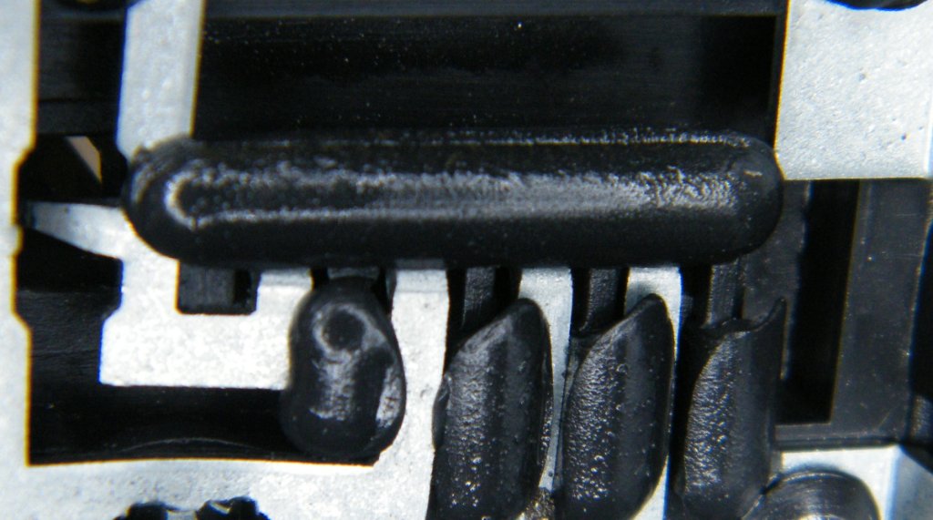

Da diverso tempo il faro posteriore sinistro smette di funzionare a suo piacimento.
Mi sono accorto da un bel po che è il contatto di massa ad essere ossidato-annerito,
non sul faston ma sul faro.Spruzzato antiossidante per contatti elettrici a fiumi,
va avanti un po e poi si ricomincia. Come risolvo definitivamente?
(Senza naturalmente cambiare faro-auto-indirizzo-vita-ecc.) :))
Questa la situazione ...

Prova a capire se puoi fare un ponte "aldilà" con un filo, magari un buchino con il dremel e una piccola saldatura. È una prova, prima di cambiare indirizzo :D
Re: 9-3NG-Ripristino contatti faro posteriore
Semmai sarebbe da capire perché il contatto si è ridotto in quella maniera
Nella parte femmina, è tutto in ordine?
#5 Messaggio da leggere da drillo65 »
Capisco che dalla foto sembra "nera" come situazione,in effetti sono rimasto stupito anche io a vederla,
quella scaldata della plastica non si vede dal "vivo",magia della macrofotografia ... :=
ma in effetti la cosa dovrebbe essere meno drammatica,in fondo il faro funziona normalmente,tranne
di quando in quando,forse con l'aumentare dell'umidità, tutto quell'ossido impedisce il contatto. :unpleased:
Dall' altra parte(di dietro,per capirci) sembra tutto a posto,segno che la scaldata è stata superficiale ...

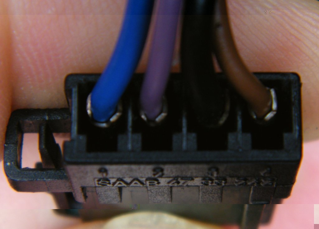

#7 Messaggio da leggere da drillo65 »
Il faston riporta anche quel contatto annerito,ma cambiare quello ci vuole poco
il filo dietro è bello sano e non fuso

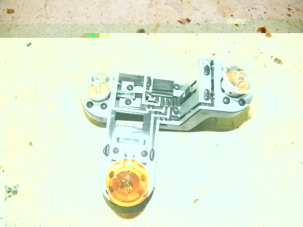

Uomo di poca fede
12788634 Sinistra
12788637 Destra
Se poi vuoi anche i portalampada
12831674

E' un classico,sia 2007 che 2008 in poi...
La tensione viene modulata tramite la massa che a volte fonde la contattiera,in SAAB trovi la connessione i pin e il portalampada,poi vedi tu se vuoi fare il Mac Giver della situazione.. :) :) :)

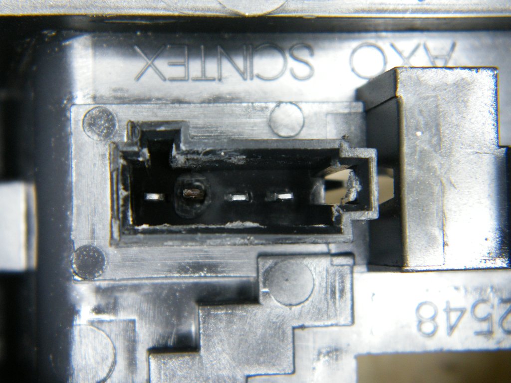

#13 Messaggio da leggere da drillo65 »
Altro problema :o( :o( :vilain: :vilain: :furios: :furios:
Il devioluci non devia,nel senso che quando vado a tirare verso il volante per inserire gli abbaglianti
questi si accendono,lampeggiano, ma poi tornano gli anabbaglianti.
In pratica non scatta il contatto-rotella commutatore.
Non penso sia la leva,ma il blocchetto interno,intanto il problema è che bisogna smontare tutto il comparto CIM,
e poi il blochetto è venduto separatamente?
In pratica questo ...

Allora,se a qualcuno dovesse interessare, riporto aggiornamento dei problemi su esposti,
magari può essere d'aiuto in futuro. :=
Il faro posteriore funziona egregiamente, cambiato il supporto lampadine ed i faston tutto ok. :)

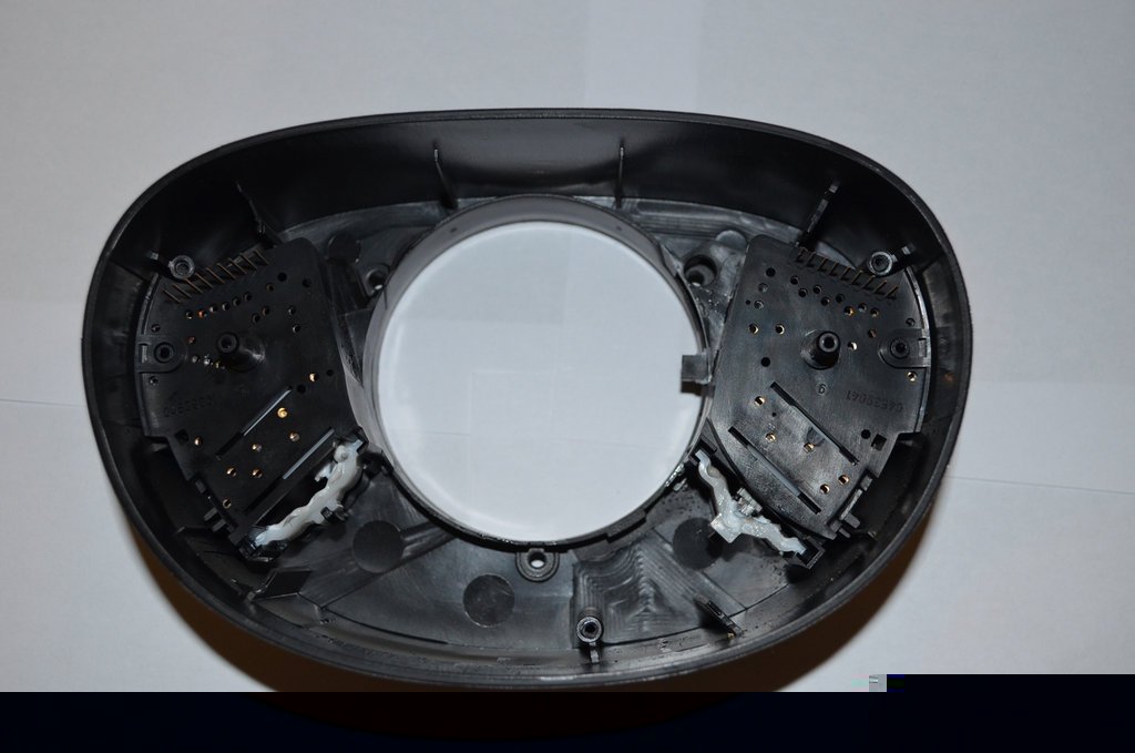

Per il devioluci la situazione è questa,il ricambio singolo non esiste,se si rompe il meccanismo devioluci-frecce
o il commutatore tergi,secondo GM dovete cambiare TUTTA LA CIM,COMPRESE LE CHIAVI!!!!! :fainted:
Se ne trovano però di nuovi qua e là con prezzi variabili tra i 750 e 900 eurozzi. :$ :$
Usate quante ne volete. :notalking:
A me però interessava solo un piccolo ed insignificante meccanismo devioluci.
Ho quindi rimediato solo il case,comprensivo di deviatori,usato,per 29 euri in foto :naive:
+70 euri di manodopera per smontaggio,rimontaggio,centraggio sensore angolo di sterzo con computer,smadonnamenti vari,ecc.
Cosi fu,cosi andò ....
