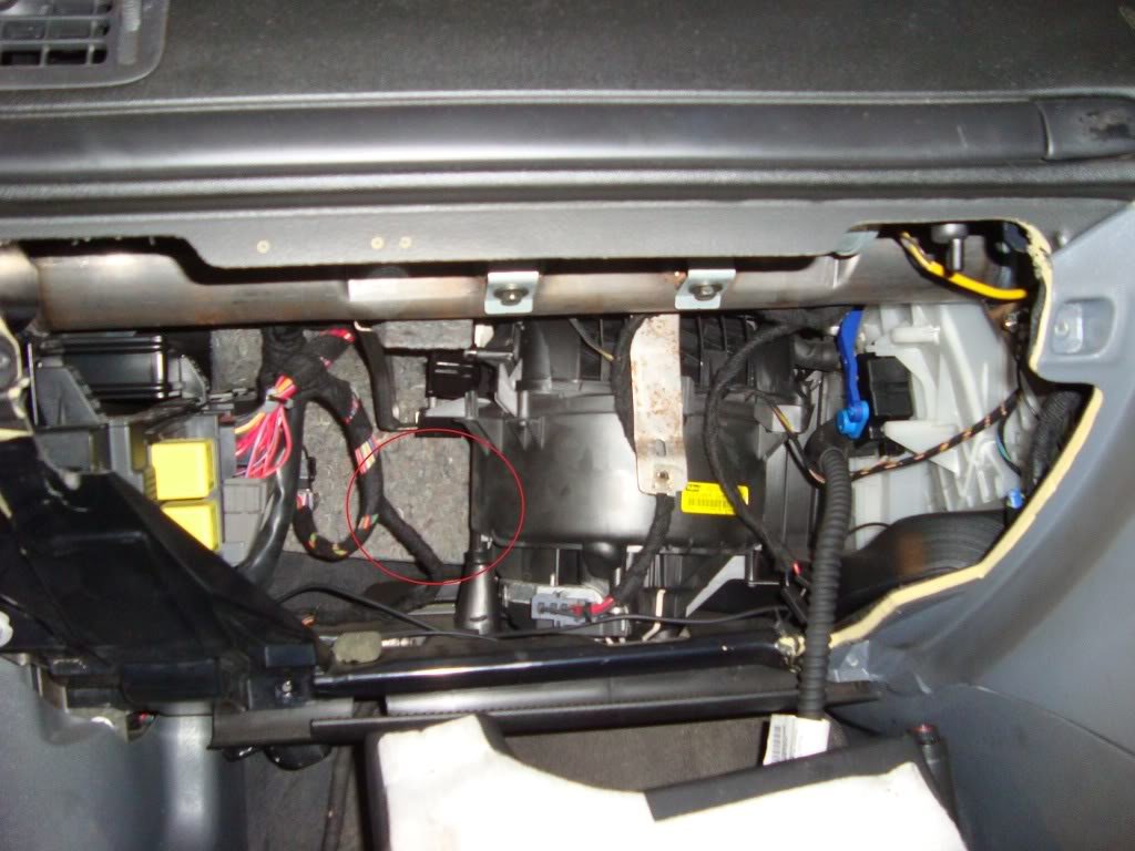

Non so se questo é il topic giusto ma volevo chiedervi, dato che ho montato i sensori di parcheggio tradizionali anteriori, da dove posso infilare i cavi dei sensori dal lato destro del vano motore fino all'interno dell'abitacolo per poterli portare nel bagagliaio.
Grazie
Grazie
- Gho57
- Messaggi: 2207
Re: 9-3NG - Info sensori di parcheggio
Togli il cassetto porta oggetti svitando quelle 4/5? torx, dopodichè ci dovrebbe essere un passaggio nascosto da del materiale isolante:
- DSC01688.jpg (103.64 KiB) Visto 4348 volte

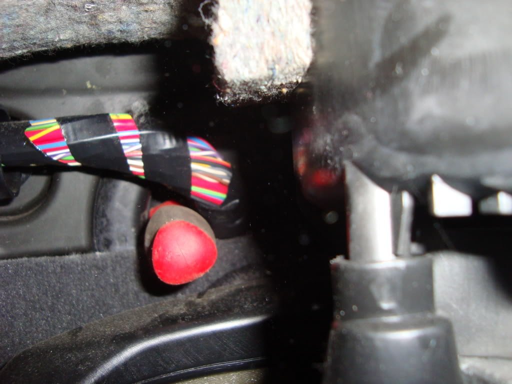

poi una volta entrato nell'abitacolo dovrai staccarti i battitacco per arrivare al baule

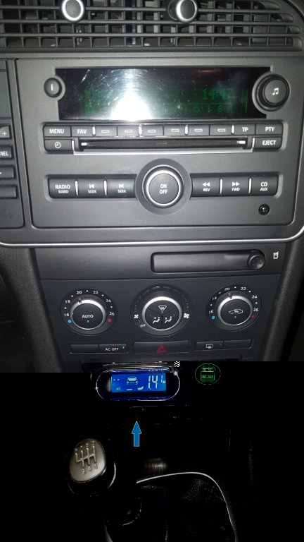

Oggi finalmente ho ultimato il montaggio del kit dei sensori di parcheggio anteriori e posteriori.
Il lavoro di intallazione mi ha impegnato molto, circa una settimana (nei ritagli di tempo) ma alla fine sono riuscito ad ottenere un ottimo risultato.
La foto qui sotto ne è la prova.
Ho scattato una serie di foto in modo da archiviare il mio lavoro: dall'individuare il punto preciso dove forare nel vano motore, a quello del passaggio dei cavi verso il bagagliaio. Essendo un saabista pignolo ho cercato delle soluzioni quanto più vicine alla qualità dell'auto. Già che mi trovavo ho sostituito la presa da 12v dell'accendisigari (ormai chi lo usa più) con un doppio usb da 5v.
La freccia blu sta ad indicare semplicemente che insieme al voltmetro ho inserito un led rosso che avverte (anche con un cicalino) quando è entrato in azione il dpf (filtro antiparticolato). Bello eh...
Adesso posso godermi appieno il risultato del mio lavoro provando a parcheggiare con più sicurezza e tranquillità.
