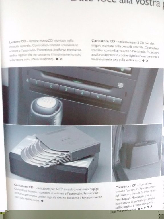

Io ho una brochure stampata nel giugno del 2003 e sembra siano esistiti due tipi di caricatori, uno nel bagagliaio ed uno integrato nella plancia.
Il cellulare non potresti attaccarlo al jack AUX nel bracciolo?

io  ho  una  brochure stampata  nel  giugno  2004  e ho  anche  il  listino  prezzi  stampato nel  settembre  2004 ...non  si  capisce  tanto  bene.... il  caricatore  frontale  a  sei  cd integrato  nella  plancia aveva un  costo  di  425  euro.......mentre per  quello del  bagliagliaio il  costo  non  e'  indicato.........qui  il  discorso  si allarga  e  bisognerebbe sentire pareri piu'  esperti sulle  differenze tra  i  due..........
