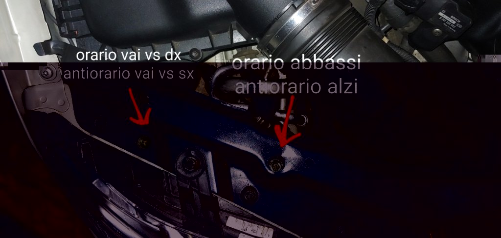

Ciao a tutti so che con le viti sopra posso regolare l'altezza del fascio di luce , il problema che ho io che devo spostarlo lateralmente ,sapete se c'è una regolazione?

Ciao Askott...
foto per te.
spero di aver azzeccato orario ed antiorario per dx e sx.
foto per te.
- 20200114_203529~2.jpg (102.87 KiB) Visto 2330 volte

Grazie mille perfetto
