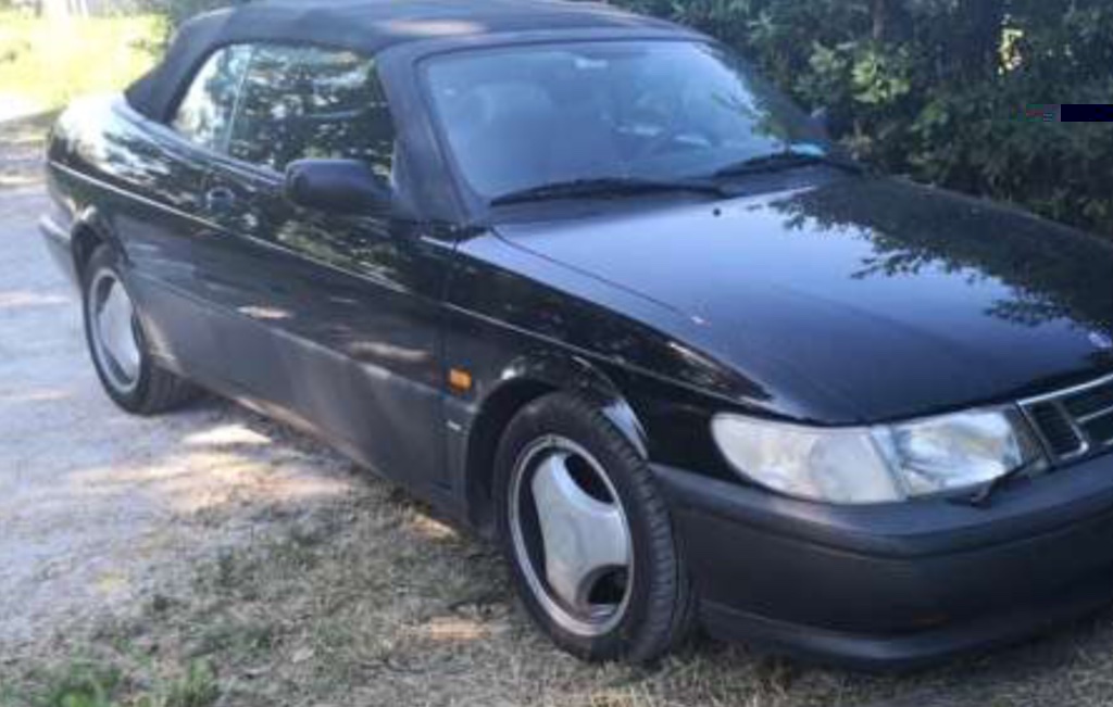

Volevo chiedere se i cerchi montati su 900ng tipo Talladega o Aero, possono essere montati su 900 classic quest ultima ha  attacchi a 4 fori 4x108, mentre i cerchi in foto sono a 4 fori o 5?
esempio dei cerchi che vorrei montare su 900 turbo classic come quelli in foto

I superaero che montano sulla classic sono quelli in origine montati sulle 9000, ovvero quelli con foro 4x108; essi hanno anche un canale più pronunciato in fuori (deep dish).
Quelli che hai postato, relativi alla 900NG, hanno l'attacco a 5 fori.
