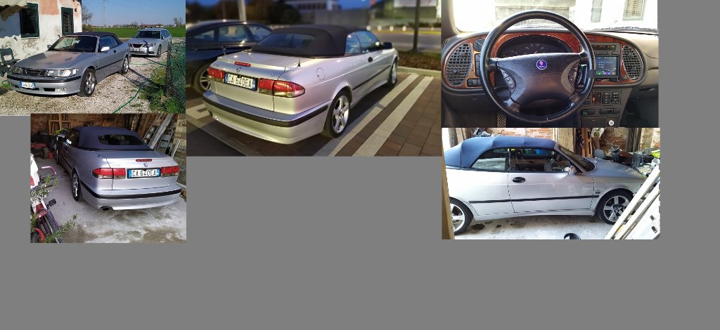

Ho messo un paio di foto...  :) purtroppo devo farne di nuove. La capotta è blu...dimenticavo ho fatto mettere su un gpl sequenziale (ne aveva unpo dell'anteguerra) e ho cambiato tutto il blocco dei comandi del clima perchè il display non funmzionava (ovviamente, a parte la meccanica, tutto il resto l'ho fatto io, cruscotto compreso)...l'auto l'ho acquistata a Natale, aveva 171000 Km (ora ne ha 178.000) perchè la sporthatch (che vedete nel collage delle foto) mi ha lasciato a piedi senza preavviso (frizione+volano) e non riuscivano a darmela se non dopo una settimana...non potevo passare il Natale a piedi e visto che era in previsione l'acquisto di una seconda auto, ho trovata questa. Fortunatamente l'ho pagata metà di quello che voleva il venditore proprio perchè, durante il giro di prova, gli ho fatto la lista dei dieftti dell'auto  :))
Se mi dite qualcosa sul fatto del disaccoppiamento della centralina, faccio anche questa e poi mi dedico alla capotta e alla carrozzeria.
