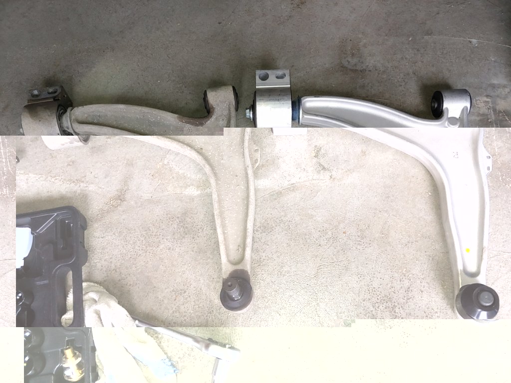

#1 Messaggio da leggere da SAABMAX79 »
Ciao ragazzi, poco prima del blocco ha effettuato il cambio dei trapezi anteriori, ad ogni buca e su un piccolo pezzo di strada bianca si sentiva un fracasso dalle ruote anteriori.. ora é passato quasi del tutto, ebbene sì, speravo fosse solo colpa loro ed invece mi sa che sono anche gli ammortizzatori, già acquistati e pronti per esser sostituiti ma purtroppo dovrò attendere tempi migliori..
Ho scoperto che l'auto é praticamente nuova, cun una pulitina quá e là ho scoperto che é perfetta!
ho verniciato i coperchi logo cerchi con plastidip trasparente lucido 👍

Ola MAX, buongiorno!
Anche sulla mia li go cambiati, ma ha cambiato anche le varie boccole?
Che ammortizzatori metti? Dovrò cambiarli pure io appena passa la guerra  :sorry:

Non dimenticare i tiranti della barra di torsione.
Messaggi: 31592
Re: Sostituzione trapezi..
Esatto, nel 90% dei casi sono quelli che fanno rumore, non il resto.

SAABMAX79
#10 Messaggio da leggere da SAABMAX79 »
Ciao ragazzi, si devo sostituire pure quelli così da sistemare tutto per bene.
Alex, ho preso ammortizzatori "normali" della KYB per ora, appena ho possibilità "solo dopo aver verniciato l'auto e sostituito i cerchi con dei 18 pollici tuning" acquisterò sia le molle Eibach pro kit che ammortizzatori anteriori e posteriori Bilstein, per ora volevo solo sistemare alla meglio per non aver più di tanto rumori sia nel posteriore che nel anteriore.
noto ancora rumore nel posteriore soprattutto la ruota dx posteriore che si comporta male nelle buche, ho messo ammortizzatori nuovi e pulito un poco tutto però alle buche scatta ancora in modo irruento, pensavo fosse ammortizzatore ma invece mi sa che saranno i tiranti pure dietro, la cosa più fastidiosa é che c'é un rumore quando l'auto si piega ad esempio su di una salita sconnessa o sobbalzo del retrotreno con dei cigolii assurdi, ho spruzzato grasso spray su tutti i giunti ma sono riuscito solo ad alliviare un poco il rumore.. vedrò con calma.
p.s: su Leon 1M TT4 CUPRA abbiamo montato il kit Eibach con ammortizzatori Bilstein B8, non si sentono le buche ed ha una tenuta di strada pazzesca "a parte che é un 4x4 haldex" ma é veramente cambiata totalmente!!! quindi anche su 9-3 intendo mettere questa coppia vincente.
io di solito acquisto i ricambi su Autodoc oppure se a qualcuno interessa saperlo, acquisto da anni "perché avevo una americana fino a poco tempo fá" su Rockauto, appunto in quest'ultimo su motore 2.8 V6 ci sono pezzi che qui in Europa si trovano poco o niente ad esempio la pompa del carburante che fra poco sostituisco in quanto ha la spia accesa nel cruscotto e non vuole andar via, sostituito candele, bobine, sensore pressione benzina, filtro benzina, é migliorata molto ma viaggia solo fin quando non si presenta la spia, con il tech2 la cancello e si sente la differenza di spinta poi si ripresenta e pare vada un poco meno.
pian piano si fa tutto. ✌
Messaggi: 31592
I rumori sono dovuti alle testine dei tiranti vari che prendono gioco. Gli ammortizzatori non c'entrano.
Anche al posteriori ce ne sono (quelle della barra stabilizatrice e quelle del sistema ReAxs), controllale e sostituisci quelle se hai rumore anche lì.

Ecco l'elenco delle cose sostituite ed i rumorini ancora esistenti:
Anteriore: trapezi completi, ammortizzatori, molle, supporto ammortizzatori compreso i cuscinetti, tiranti barra stabilizzatrice, supporto motore anteriore e posteriore per rumori ad ogni cambiata di marcia.
Posteriore: tiranti barra stabilizzatrice, ammortizzatori e molle.
I rumori su anteriore dx soni molto minori di prima ma esiste ancora un lasco che sento solo su strada bianca, come fosse qualcosa di mollato, escludo cuscinetti ruota, non è un romore che si sente scherzando a dx o sx in corsa, si sente solo su strada bianca.
I rumori su posteriore d'inverno sono un cigolio ad ogni sconnesso, sempre strada bianca ed ho capito da dove proviene, se i bulloni che chiudono il braccio che sorregge la molla posteriore vengono chiusi troppo forte si crea uno sfregamento fra il telaio del retrotreno ed il supporto della molla, quindi ho cercato di lubrificare il meglio possibilmente quella boccola, per quanto riguarda il colpo secco che si sente sempre sulla ruota dx posteriore, è meno accentuato ma si sente ancora, accade dopo buche secche, come se ammortizzatore non riuscisse a bloccare la molla in rilascio, questo vedrò di gestirlo con gli ammortizzatori Bilstein B8 nel posteriore, come d'altronde farò anche su anteriore.
Quindi, l'auto finalmente è tornata silenziosa ma restano ancora questi due problemi, nel posteriore vedrò con il B8 poi vi so dire.. In anteriore invece non so più cosa cambiare, mi manca le testine dello sterzo, forse sono quelle mahh.. pare più qualcosa che ha a che fare ancora con il gruppo ammortizzatori e questo mi par davvero strano, è quasi tutto nuovo, praticamente manca da sostituire i tiranti dello sterzo, poi vedremo.... Questo lo faccio solo insieme ai B8 a dicembre, perché poi dovrò fare di nuovo convergenza.
Messaggi: 31592
Spesso ho sentito che queste boccole degli ammo posteriori risultano facilmente da cambiare:
Se non le hai cambiate assieme agli ammortizzatori può darsi che siano loro.
Idem per i tamponi in gomma delle molle, ma avresti dovuto notarne l'usura quando hai smontato le molle.
